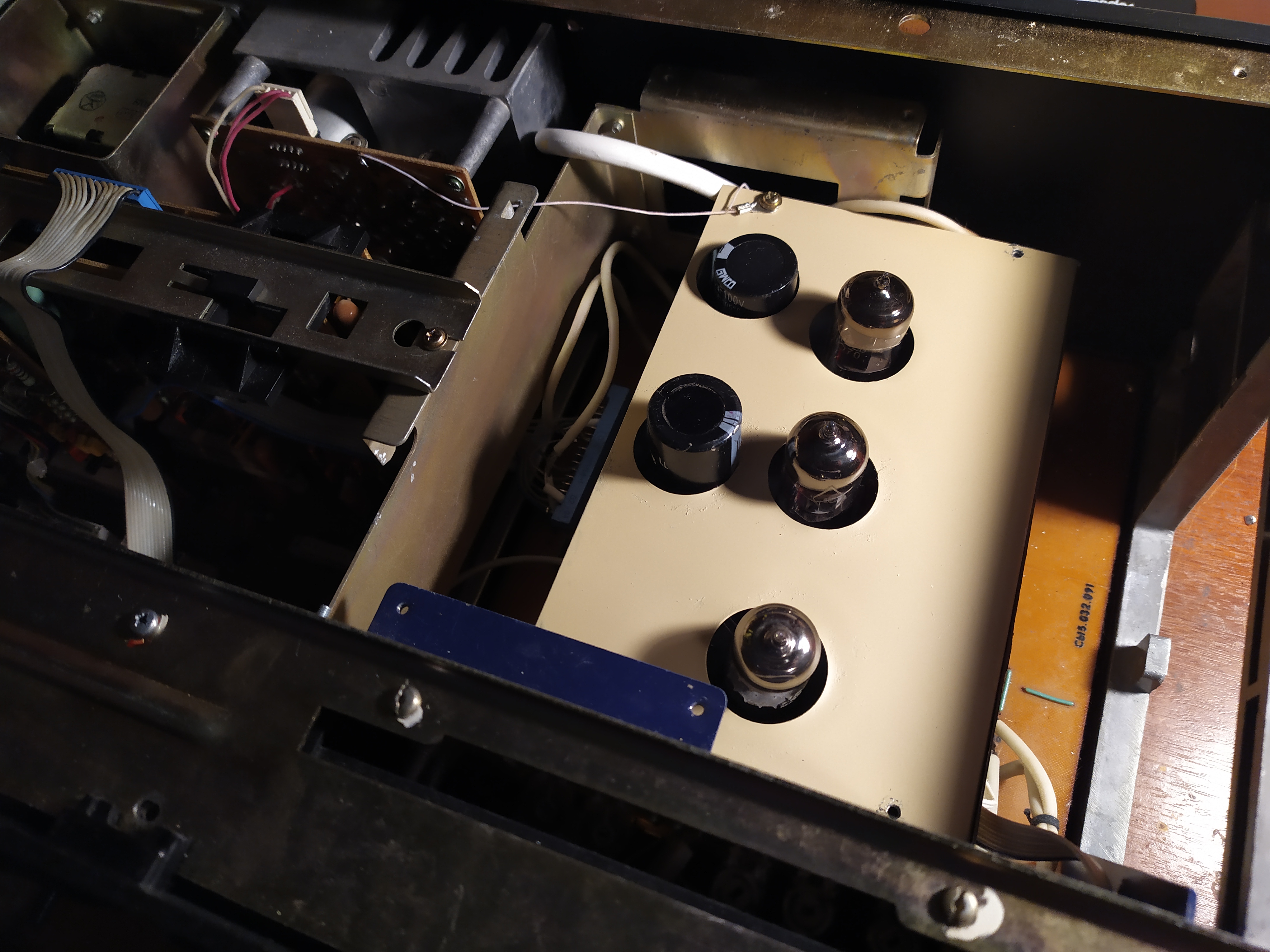

    весь ув на лампах,спасибо Борисовичу 44 за подсказку в выборе направления

    оно с головки на лампах или полевик сначала?
    полевик в катоде

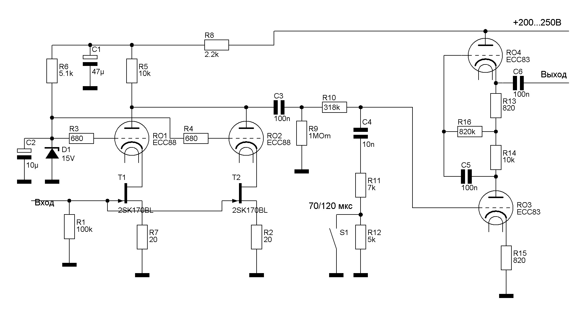

    а дайте схемку поглядеть, plz. И что выходит по параметрам и ощущениям?

ID:	409686 шума не больше чем было,это по ощущениям,позже померяю. Звук-какой когда то в детстве в театре услышал и вот всю жизнь пытаюсь приблизиться к нему. Хороший не напрягает,комфортный особенно джаз,арт рок ,бас прилипает ,тарелки на месте. Как то так

    По умолчанию Re: Идеальный УВ кассетника
    R6 правильно указан?
    да

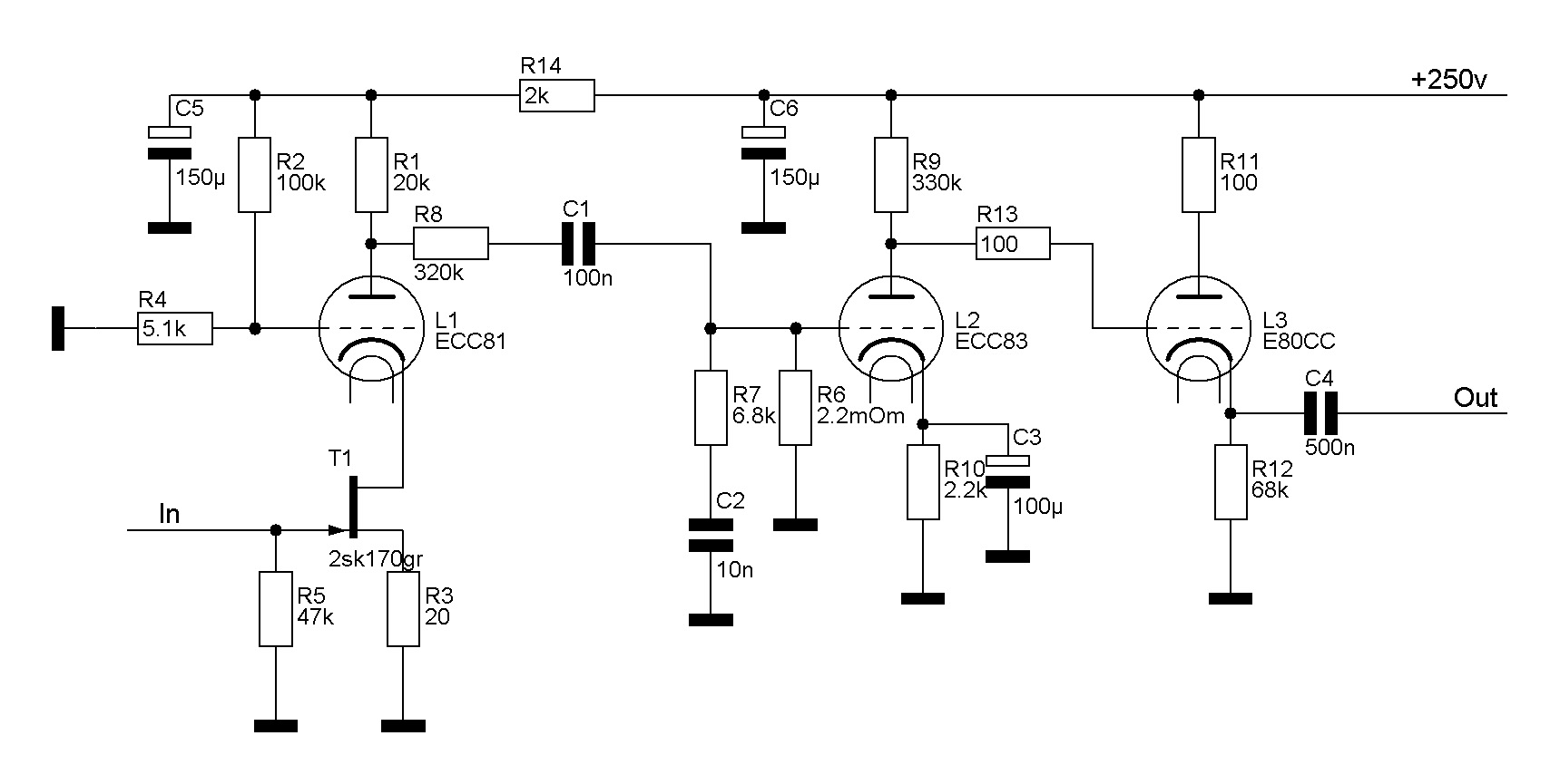

ID:	409689 Эта работает лучше более стабильно,проще

    интересно - для катушечника она подойдет? И насколько в наладке?
    Я хотел собрать для своей r2r соньки нечто подобное попробовать. чтоб без трансформаторов и компактное.
    в фото магнитофона три лампы. а должно быть 4
    нижняя схема с одним полевиком

    я в лампах не очень - спаять то смогу - но что там настраивать?
    если питание умножителем сделать, будет годно? 100 вольт и 70, в маге есть для движков.
    ---------- Сообщение добавлено 01:33 ---------- Предыдущее сообщение было 01:32 ----------
    нижняя схема
    дык вы обе делали или только нижнюю?
    и сколько лампы потребляют? ok, посмотрел спеки, 10mA и 150-300mA на накал.
    пробовал обе,работает вторая

    Постоянные времени С2 х R7 и С2 х (R1+R8) II R6.
    Режимы - это дело вкуса (как впрочем и тип лампы), но чтоб не заработала правильно спаянная схема это надо очень постараться)), токи не большие обычно меньше 10-15ма (бывает и меньше 2ма), на них есть типовые режимы, главное не переборщить с током/мощностью на аноде
    Лучше что то побольше, 150В точно маловато, хоть и будет работать, но.... может не впечатлить)), хотя есть и низковольтные схемы и тоже люди радуются)) - главное начать!!!

    Для сетки можно и поменьше ток сделать
    Можно было бы сетки вообще к истоковым резисторам припаять) эта схема возможно лучше для касстеника будет - шум поменьше, а по звуку??? параллельные цепи не всем нравятся - в общем опять вкусовщина, только уже с лампами)))
