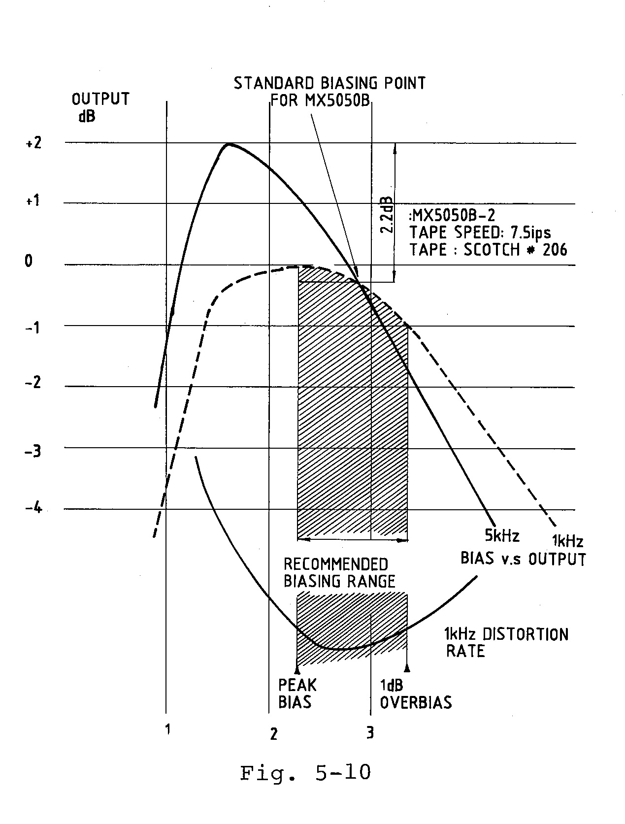

    Всем привет. С июня месяца забросил всё что связано с магнитофонами, по семейным так сказать. Пару недель назад продолжил реализацию хотелки, по установке ручной калибровки ленты в Олимп 005С. Вроде и штука не новая, много у кого работает. Как то Борисович показывал как АЧХ заворачивает – страсть.
    Что уже практически готово, генератор, коммутация, само собой на новой кнопочной станции слева, уже стоит кнопка включения калибровки, переключает схему УЗВ. На ней же стоит две кнопки выбора частоты калибровки 1кГц и(или) 10кГц. Вот тут и встал вопрос, какой вариант предпочтителен. Сразу поясню, оба варианта предусмотрены в прошивке контроллера управления генератором и ключами коммутации.
    Вариант 1- По принципу калибровки в кассетниках. С генератора пускаю сумму 1+10 кГц, с уровнем 50мВ (0дБ=500мВ) в схему, вместо R 42(43) которые переношу к реле коммутации(линейный вход <-> генератор). Пишу сумму в оба канала, на измеритель разделяю ВЧ , НЧ и пускаю в левый канал после фильтра 10кГц, в правый 1 кГц, ровняю уровни коррекцией, биас и ток записи.
    В таком варианте придется обходить штатный выходной фильтр после С32(33). В режиме калибровки, два фильтра по высоким хорошо валят АЧХ после 10кГц, что абсолютно не приемлемо для показометра. Уровни для измерителя, поднимаю в фильтрах до 0дБ по шкале, ни каких его перенастроек нет.
    Вариант 2 – по принципу калибровки Отарика 5050. Раздельно 1 кГц или 10кГц.
    Уровни те же. С той разницей что нет по канальной коррекции для скоростей и биас одним регулятором оба канала, раздельно на разброс головки записи штатные RP7(8).
    В этом варианте не нужен фильтр для измерителя, для удобства отображения 50мВ растянуть до 0дБ шкалы пресетом, положим 4 – м.
    Ток записи для обоих вариантов - два регулятора под шлиц на передней панели.
    Задача – определиться с вариантом и с уровнем тестовых частот, как понял в Отари для 19ск калибруют на -10дБ показометра. Все помидоры, бережно перенесу на практически готовые чертежи плат и в прошивки

    Я под ручную калибровку заложил последовательно( с перебором) 400 Гц и 12.5 кГц. За один раз выставить не получится. Надо раза 3 туда-сюда перекидывать. Сначала максимум отдачи по 400 Гц, далее корректировка на 12.5 кГц, возврат на 400 - коррекция тока записи, проверка по 12.5 кГц и финал - проверка на 400 и реальном сигнале (монитор) - здесь можно дать смесь 400+12.5 кГц

    Вот, и я склоняюсь к второму своему варианту. Генератор выдаёт две раздельные частоты, которые можно включить, выключить как угодно, или по одной или вместе. Суммируются на R, с регулировкой уровня выхода по каждой. Ну и далее в оба канала.
    При сумме частот мы увидим самый громкий тест сигнал в измерителе, а какой он 400 или 12 кГц как понять? Тут как раз нужен фильтр -разделить в Л -12kHz. в П - 400Hz.
    При прогоне на 10-12 кГц, биасим до спада в -3дБ. Нажмите на изображение для увеличения.

    У разных лент, на разных скоростях, и ГЗ - бывает по разному, и критериев оптимальности тоже не один... вы же не на продажу делаете разработку, поэтому подключить комп перед записью проще и точнее и нагляднее, и возни с аппаратом меньше)), только вывести на панель регули Bias и EQ

    Так они уже там, правда их трёх положений не достаточно. А вывести достаточных регулей, под софт с компа и не дай бог потом отречься от старого мира, кто расскажет поколению зумеров нафига фсё это. Так что будем внедрять и писать юзер мануал.

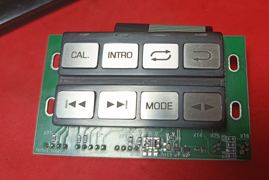

    Так примерно и будет, переменник Биас уже стоит, ну далее по плану... А всё из за того что на новой левой станции зависли без дела, слева две нижние кнопки, махну их на 1К и 10К
