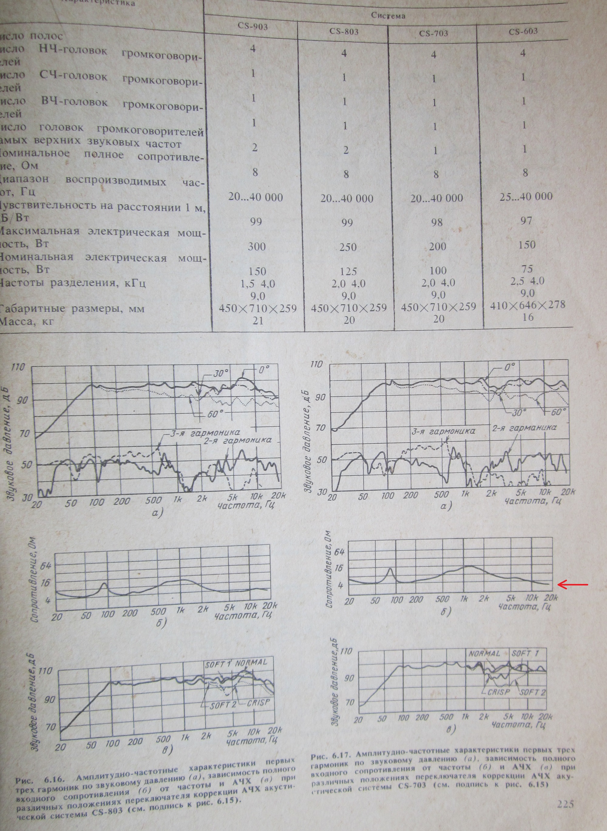

    Цитата Сообщение от Orion33 Посмотреть сообщение
    ЭМОС называется. У Nota Bene был большой проект.
    Имелась ввиду прямо противоположная концепция.
    Токовый усилит&#10.pdf
    P.S. Вряд-ли "пассивная" эквивалентная модель нагрузки - АС, может серьёзно претендовать на точность.
    Да, учтён характер типовой харакатеристики Z, но только "типовой", довольно далёкой от реальности.
    В каждой многополосной АС своя линия Z, пассивная модель не учитывает мощную противо-ЭДС акустики которая никак не совпадает по фазе с входным сигналом от усилителя. И вся эта "отсебятина" от АС попадает в петлю ОООС, если как обычно, обратная связь берётся с точки подключения нагрузки. Смешивается, обрабатывается, что из этого получится - предсказать почти невозможно.
    Только слушать конкретную связку УМЗЧ - АС.
    К тому же, во многих АС имеют место провалы импеданса, в два, а то и четыре - пять раз ниже номинального сопротивления.
    На случай жёсткого (ЭМОС или высокий коэффициент демпфирования) и "мягкого" демпфирования подвижки динамика, предлагаю две модели. Металлическая линейка зажатая одним концом в бетонном блоке, и она же, вставленная на ту же глубину, в плиту мягкой микропористой резины.
    Последний раз редактировалось Svjatoslav_; 16.10.2017 в 07:47.

    Автор сабжа при разработке и ставил перед собой в техзадании, одним из главных приоритетов - "отсутствие общих обратных связей".
    Отвязывая усилитель от непредсказуемой, и тяжёлой нагрузки - АС.
    Плюс этого решения, как такового, способен, при грамотной реализации, перевесить сопутствующие минусы.
    В каждой многополосной АС своя линия Z, пассивная модель не учитывает мощную противо-ЭДС акустики которая никак не совпадает по фазе с входным сигналом от усилителя. Мало того, тяжёлая подвижка колеблется длительное время после окончания сигнала. И вся эта "отсебятина" от АС попадает в петлю ОООС, если, как обычно, обратная связь берётся с точки подключения нагрузки. Смешивается, обрабатывается, что из этого получится - предсказать почти невозможно.
    Промерял их во множестве. )))
    "Ямы" до 2,5-2 Ом для, для (по паспорту) "8-омной" акустики - обычное дело.
    Ни Сухов не ошибался, ни Алдошина, в статье про обследование зарубежнеой акустики.
    Она приводила сравнение заявленных параметров и реальных, измеренных.
    Во вложении, навскидку, характерный пример вышесказанному. (В.Г. Прокофьев и др, "Зарубежная бытовая радио-электронная аппаратура", М, "Радио и связь", 1988 г. )
