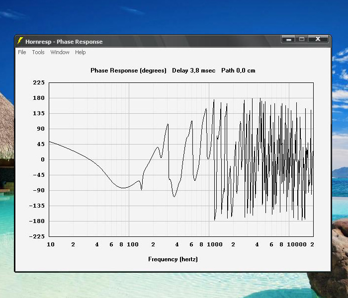

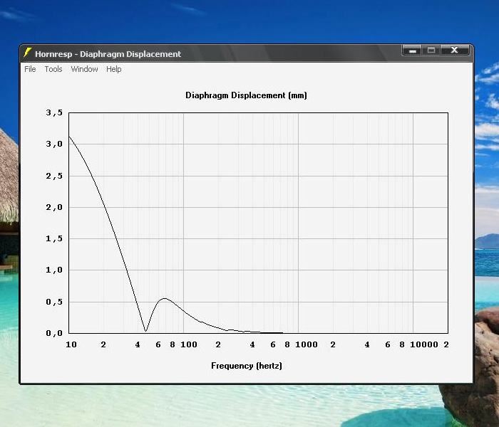

    Все правильно ,только первый горб ушёл за график.Симуляция в хорнреспе :
  4. #2443
    18,457
    А почему пишите что лабиринт настроен на 50 гц ? Судя по графику он настроен на 24 гц.
    Да и вообще смысл измерять добротность нет, это не показатель.
    Извиняюсь ,не совсем корректно подал информацию. Fs головки равна 31,52 гц.В лабиринте она выросла до 50 гц. в то время как Qts с 0.43 упала до 0.14 ( Alpine 843) .
    Минимум импеданса это и есть частота настройки и ЧВР и ФИ
    Это скорее всего верно,но на графике этот минимум определить сложно.Более точно его можно увидеть в точке перехода фазы через ноль. Эта мысль была почерпнута здесь же на форуме. Настройка получилась 30.94 гц (Alpine 843) и 28.2 (Peerless 830669).
    Особого смысла измерять добротность возможно и нет ,хотя это как то сможет объяснить особенности звучания лабиринта. В своё время на форуме мелькнула мысль ,что лабиринт не меняет параметры Т-С динамика .Захотелось проверить .Оказалось меняет и весьма своеобразным образом.

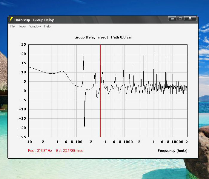

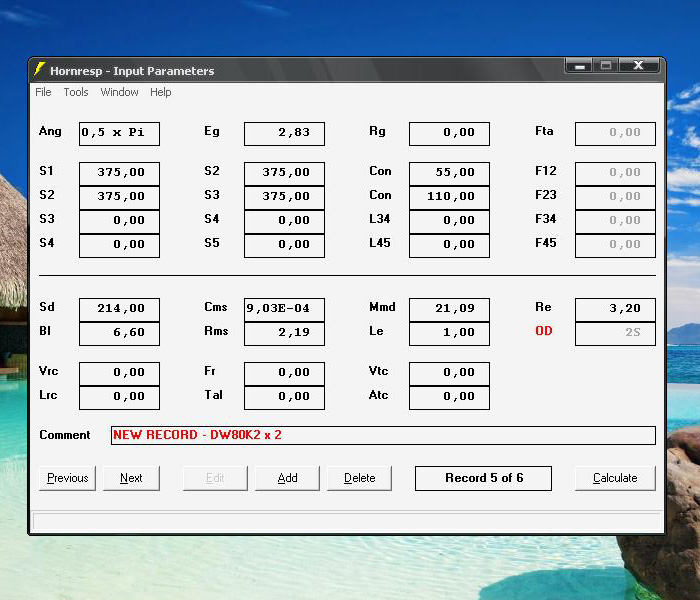

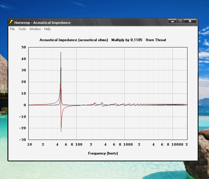

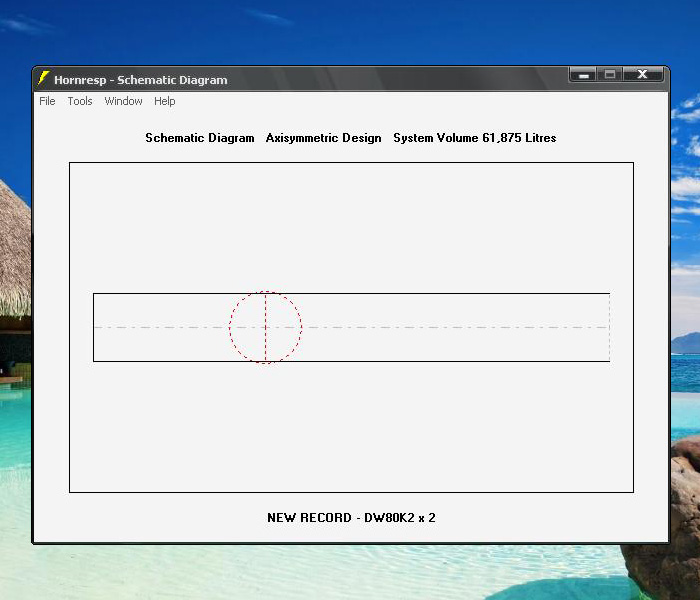

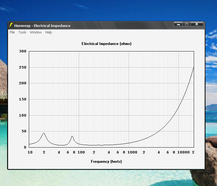

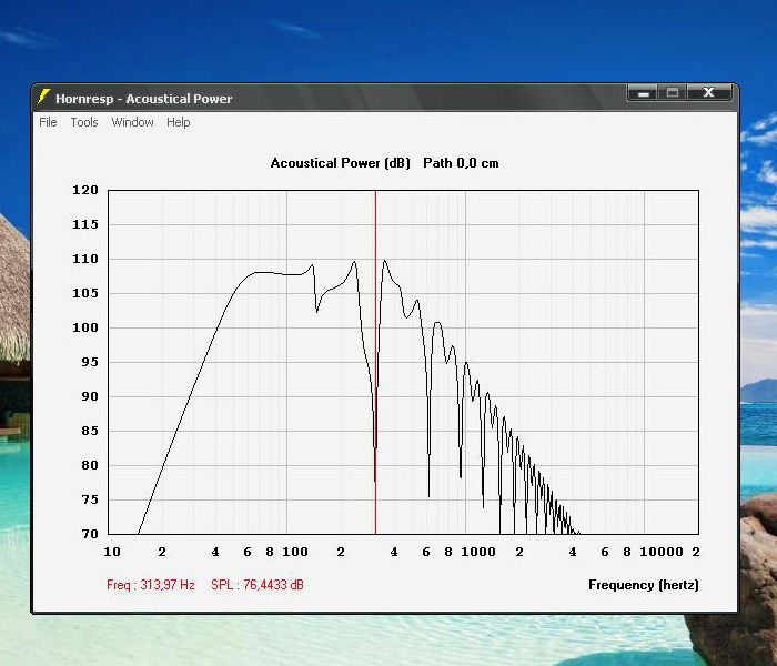

    Решил собрать такую штуку: Нажмите на изображение для увеличения.
    В качестве НЧ - сдвоенный Alphard DW80K2 в лабиринте. Данным производителя доверять не рекомендуют, но все же вот что есть:
    Fs - 34 (35)Hz; Qts - 0.32 (0.47/0.50/0.52); Vas - 59 (41/50)L; Le (1kHz) - ?; Re - 3.2Ohm; X-max - +/-4.1mm; Sd - 214cm2; Qms - 2.3; Qes - 0.37; Cms - 0.92mm/N; Mms - 22.8gr.; BL - 6.6N/A; катушка 1,5 дюйма. В скобках данные из сети/измеренные владельцами.
    Раздел 400/4кГц, его менять не хочется т.к. фильтра уже готовы, нет только головок, не заказаны еще.
    Забил все данные в ХР. В мануале (по ссылке из первого поста) нужно 2 или 4Пи вписать, я выбрал 0,5Пи (или я не прав?) т.к. колонки будут стоять по углам комнаты. Посмотрите что вышло (это лучший вариант после 2 вечеров манипуляций с длиной/сечением):

    Подскажите, уберется ли провал на 300Гц после оклейки/набивки? Если нет, то куда копать?

    Спасибо за ссылку! Что по графикам скажите?
  19. #2458
    13,530
    Без реальных измерений попадете пальцем в ж.
    Я делал саб. Измерения головы не совпали с даташитом, но математическая модель совпала, повезло с производителем. Это значит, что цифры отличались сильно, но в оформлении обе модели, и даташит, и измеренное вели себя идентично.
    Как с этим у поляков - не зна.
    ФИ можно укоротить и нарастить, в ЗЯ вообще чем больше, тем лучше, а лабиринт не исправить, работы много.
    По графикам промолчат все, они не из реальности. Толку о них говорить?
