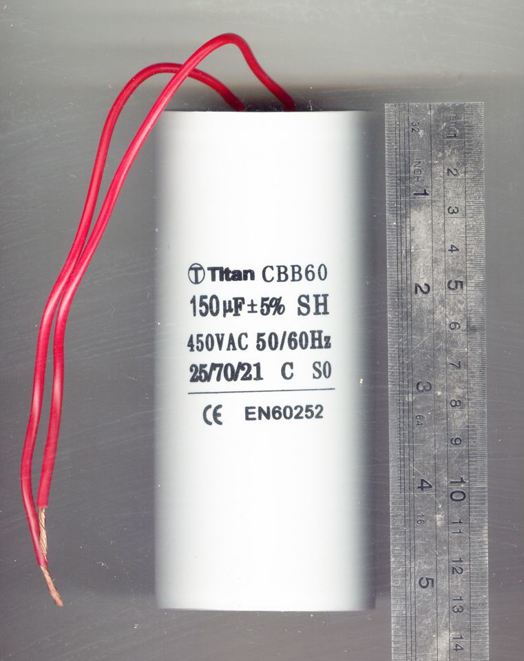

    2*220мкф + 2*180мкф
    Так Диман чуть выше дал ссылку на CBB60 в ЧД.

    Встречно два полярных пустить можно? Оно внутри у неполярника так же?
    И нельзя уходить дальше 10мкф от номинала.
    Набирать 100 + 22*4?

    Ну вот, в трёшку+ уложится. Не даром, но куда деваться.
    ---------- Сообщение добавлено 21:50 ---------- Предыдущее сообщение было 21:47 ----------
    Набирать по-любому придётся, они с разбросом 5% минимум.
    Про полярные встречно... не знаю.

    Мурыжил я продавцов на Авито. Они все там грозные, чОткие, важные и распупыренные.
    Заказал на Али то же самое, только дешевле, а еще пригоршню мелких номиналов для подгонки.
    В 1200 обошлось. Даже пару аудиофиллеров и резисторов влезло.
    Пусть важничают дальше, я лишь хотел ускорить процесс.
    Кстати, один предложил годноту за 1500:
    Для коррекции импеданса перебор, как по мне.

    1200 обошлось
    Ого разница.
    Ну а чё? 150 мкФ - 1500 р, парень считать умеет. Ещё и выводы проводами, это минимум паек, считай Хай-энд.
