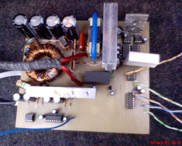

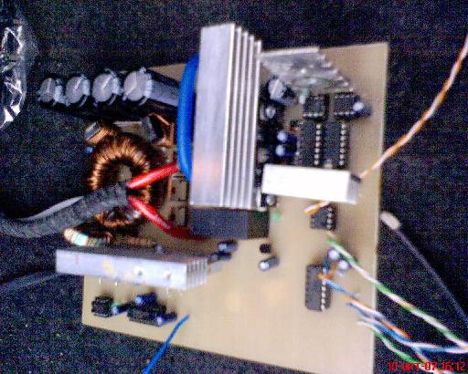

    Вот такой моноблок для саба в авто. Внешне не супер, но всё равно оно встраивается в ящик.
    Усилитель UcD имеет защиту от КЗ , защиту динамика от постоянки, защиту ПН на всякий случай. Никаких замеров приборами не проводилось, только ушами. Сравнивали с каким-то пионером ABкласса и хайфониксом D класса. Пионер со своим гудящим и не глубоким басом остался в конце. Получше играл хайфоникс. И с достаточной глубиной и четкостью баса, победил мой усилитель
    Мощности хватает для любого средне потребительского саба.

    По умолчанию Re: D class для саба.
    Артём, получилось выжать 500Вт из 10$ ?
    а почему бы нет, чего-чего, а мощность-то в class D дармовая, другое дело звук, знаю кучу отзывов о UcD и прочих D, когда говорят, что они черезчур сухи и безжизненны, баса нет. Впрочем, есть ещё больше мнений на форумах, что типа эта сухость и есть то что нужно, а бас лучше контролируемый без гудежа, вобщем дело вкуса.
  17. #2437
    Завсегдатай Аватар для Артём
    26.07.2004
    1,115
    Да тот мой вопрос в теме про сабы был немного по другой причине. Там прозвучала фраза что-то типо "какой хотите" вот я и написал какой хочу . Сам UcD на микрухах обходится примерно 3$ полевики + 2$ драйвер, остается еще 5$ на всё остальное, что вполне реально.
