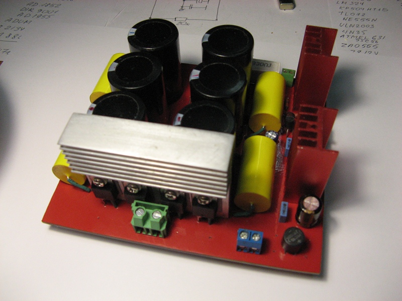

    без фото конструкции можно только предполагать

    Цитата Сообщение от MikeZ Посмотреть сообщение
    Валерий, очень красиво и аккуратно но не мал ли радиатор для четверки транзисторов
    Приветствую! Радиатор не мал ( и даже великоват) т.к. это не транзисторы а диодный мост ( планирую в классе А послушать). Под рукой целый ящик разобранных БП АТХ вот и поставил на всякий случай.
    Транзисторы ВК под платой.
    Надо сделать фото готового блока... вместе с радиатором ВК.

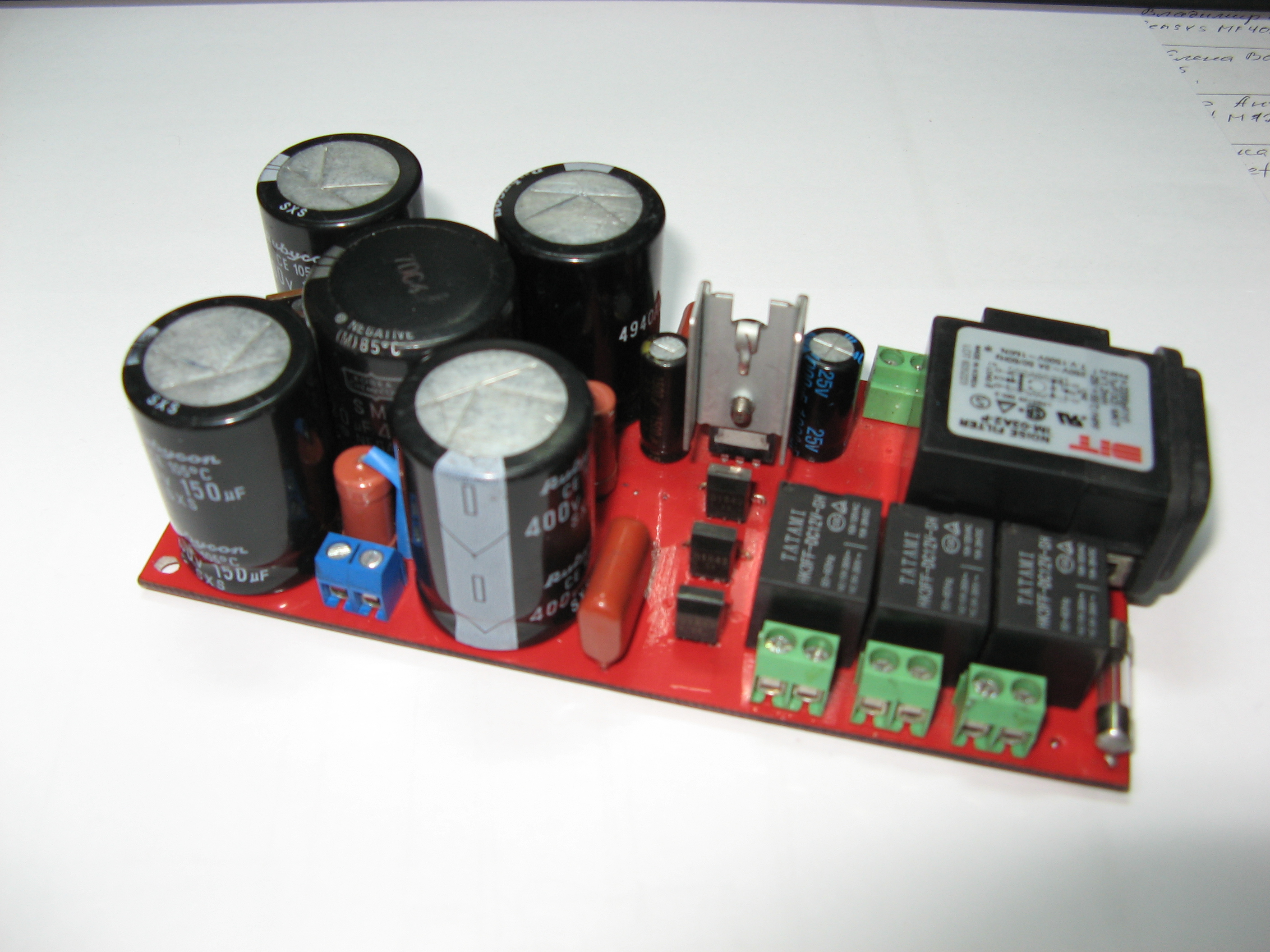

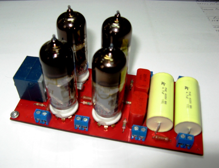

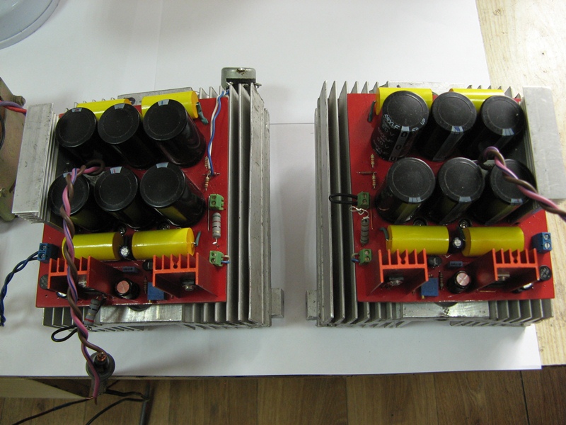

    Фото с радиаторамиНажмите на изображение для увеличения.
Название:	ламповая часть.jpg
    ---------- Сообщение добавлено 10.51 ---------- Предыдущее сообщение было 09.54 ----------

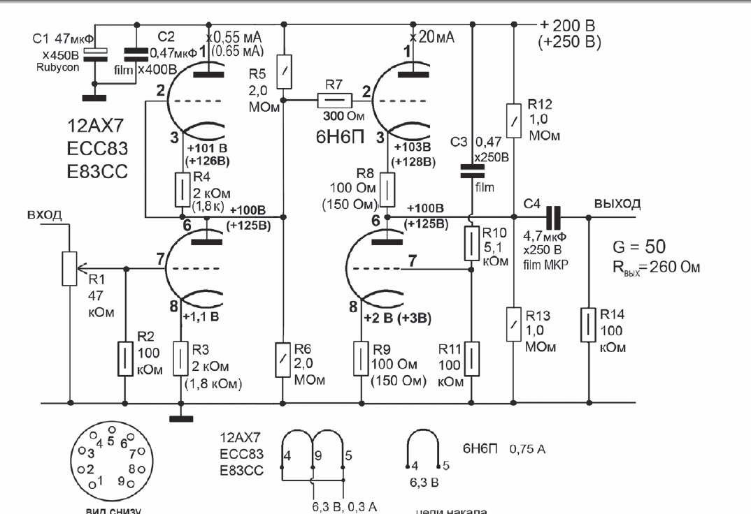

    Цитата Сообщение от Portugal Посмотреть сообщение
    ...И тут не давно мне подвернулась схема усилителя напряжения Джона Броски под названием Айкидо...
    Эта?
  13. #2412
    Завсегдатай Аватар для ISIT_14
    23.12.2006
    Новороссийск
    1,104
    MJL21193 и MJL21194 гораздо тормознее (4мгц против 30) 3281/1302 меньше бета и не такая равная полка зависимости усиления от частоты. Т.е. Хрен прокачаешь, а в плане тормознутости очень заметно в безосном однотактнике

    Цитата Сообщение от ValeraGuzikov Посмотреть сообщение
    Portugal, А давайте про УНЧ Джона Броски Вы создадите отдельную ветку ...раз он такой замечательный - он этого заслуживает.
    Во первых у Броски не УНЧ, а усилитель напряжения. А во вторых я рассказал про то как этот УН работает ВМЕСТЕ с усилителем тока из данного проекта.
  19. #2418
    monster of reality
    Аватар для deemon
    24.03.2006
    Пятигорск
    3,056
    Да , посмотрел даташит - действительно , у этих 21193(4) заметное различие для PNP и NPN хода усиления от тока коллектора - явно больше , чем у Тошибы , без ООС это конечно не очень радует .
    P.S. А что касается схемы Айкидо - я о подобной конфигурации думал , но применительно к 6Э5П , делал кое-какие опыты - но тогда усложнение схемы себя не оправдало , так что в итоге остановился на одном SRPP . А тут - на входе 12АХ7 .... ИМХО странное решение - лампа эта , при её параметрах - всё же скорее для фонокорректоров ( я и сам EAR-834 использую , он как раз на них собран ) , на линейном входе ( в разных схемах , не только в Заратустре ) при моих опытах она себя не очень убедительно показала , да тут ещё при 100 вольтах на аноде - запаса по входу совсем маловато будет , ИМХО . И кстати , ни один промышленный УНЧ с 12АХ7 на входе мне никогда не нравился - не моё , и всё тут . Впрочем - звук , это конечно дело субъективное - кому-нибудь наверно именно так понравится больше ....
