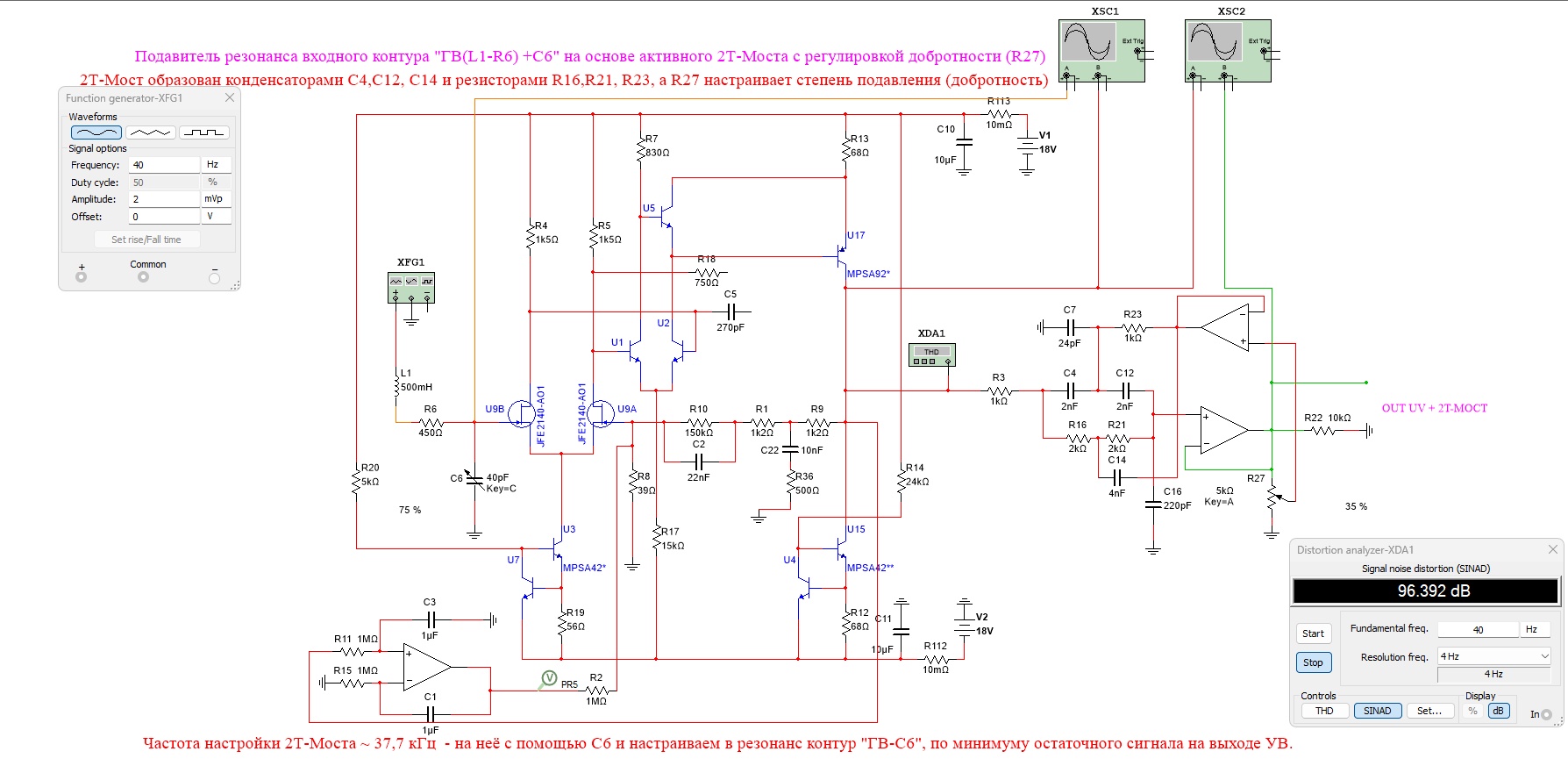

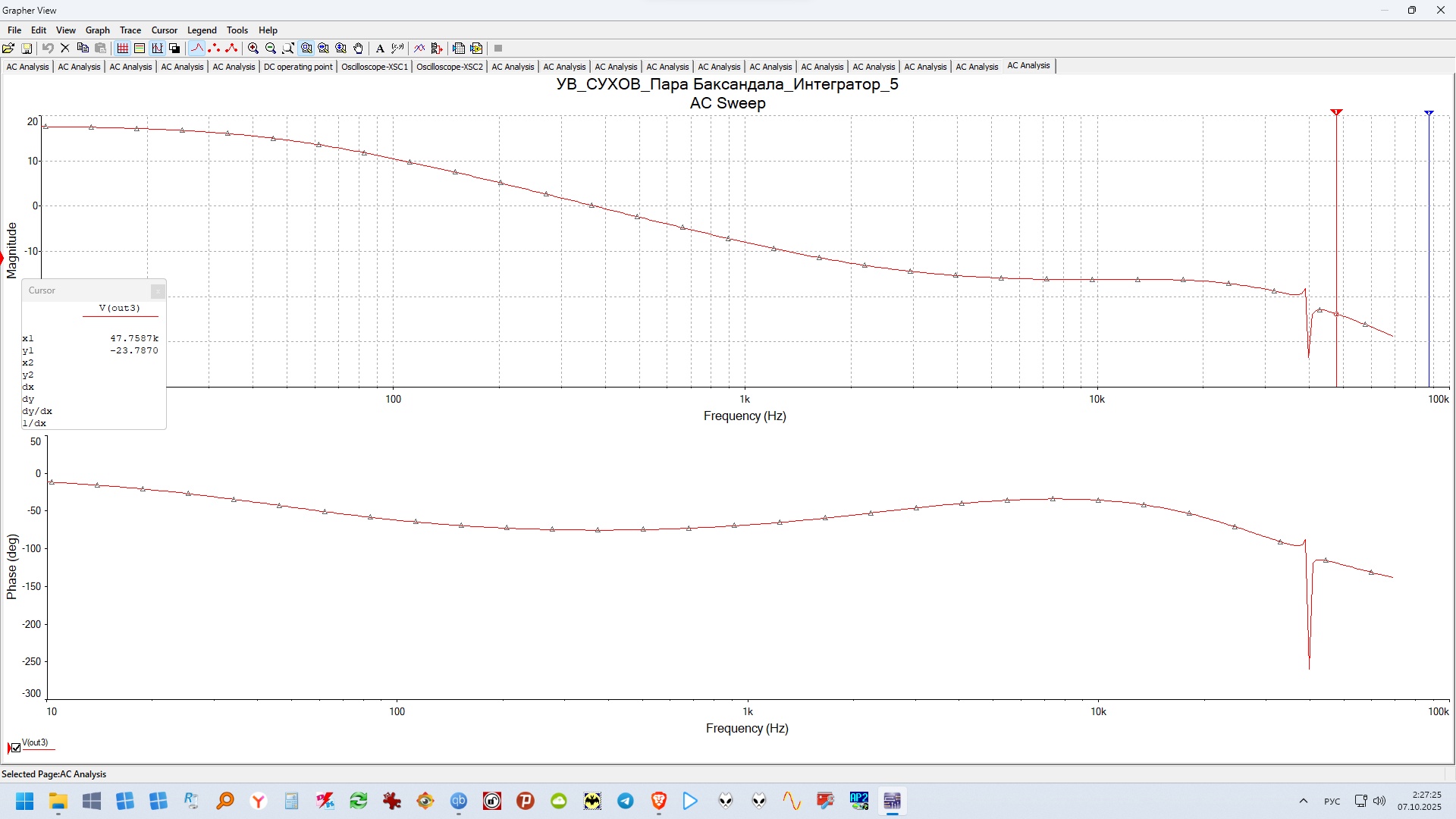

    Спасибо, сейчас причешу и выложу моделирование своего варианта УВ.
    Сейчас перезалью картинки и файлы - есть ошибки в схеме :- R3 надо 1кОм, а не 10кОм, С16 также великоват..
    Выкладываю свой вариант реализации "безрезистивного" входного контура {он образован индуктивностью ГВ и емкостью кабеля и пр. паразитами ("ГВ + подстроечный капацитор С6")} для подавление с помощью активного 2Т-Моста резонанса за диапазоном рабочих частот. Частота настройки 2Т-моста ~ 37кГц..
    Вложение 478789Вложение 478790Вложение 478792Вложение 478791
    Рабочая модель JFE2140, она есть также в и прицепленном файле.
    * JFE2140 Dual Matched Low-Noise JFET
    * V1.0 for Multisim 14.3
    * Typical parameters: Idss=9mA
    .SUBCKT JFE2140 S1 G1 D1 S2 G2 D2
    J1 D1 G1 S1 JFE2140_JFET
    J2 D2 G2 S2 JFE2140_JFET
    .MODEL JFE2140_JFET NJF(
    + VTO=-0.755V ; Threshold voltage
    + BETA=0.015 ; Transconductance parameter
    + LAMBDA=0.15 ; Channel-length modulation
    + RD=35 ; Drain resistance
    + RS=35 ; Source resistance
    + CGS=7.5P ; Gate-source capacitance
    + CGD=3.5P ; Gate-drain capacitance
    + PB=0.65 ; Gate junction potential
    + IS=5F ; Gate junction saturation current
    + KF=5E-19 ; Flicker noise coefficient
    + AF=1.1 ; Flicker noise exponent
    + FC=0.5 ; Coefficient for forward-bias depletion capacitance
    + VTOTC=-2.2M ; VTO temperature coefficient
    + BETATCE=-0.5 ; BETA temperature exponent
    Посмотрел Вашу схему, рабочая. Можно сэкономить один резистор.
    R14 отключить, R17=1 кОм ... 1.5 кОм подключить к базе U15, резисторы R12 = R13 = 62 Ом .
    Подправьте модель JFE2140 .
    +VTO=-0.755 ; Threshold voltage
    +BETA=0.015 ; Transconductance parameter
    +LAMBDA=0.15 ; Channel-length modulation
    +RD=35 ; Drain resistance
    +RS=35 ; Source resistance
    +CGS=7.5e-012 ; Gate-source capacitance
    +CGD=3.5e-012 ; Gate-drain capacitance
    +PB=0.65 ; Gate junction potential
    +IS=5e-015 ; Gate junction saturation current
    +KF=5e-019 ; Flicker noise coefficient
    +AF=1.1 ; Flicker noise exponent
    +FC=0.5 ; Coefficient for forward-bias depletion capacitance
    +VTOTC=-2.2e-003 ; VTO temperature coefficient
    +BETATCE=-0.5 ; BETA temperature exponent

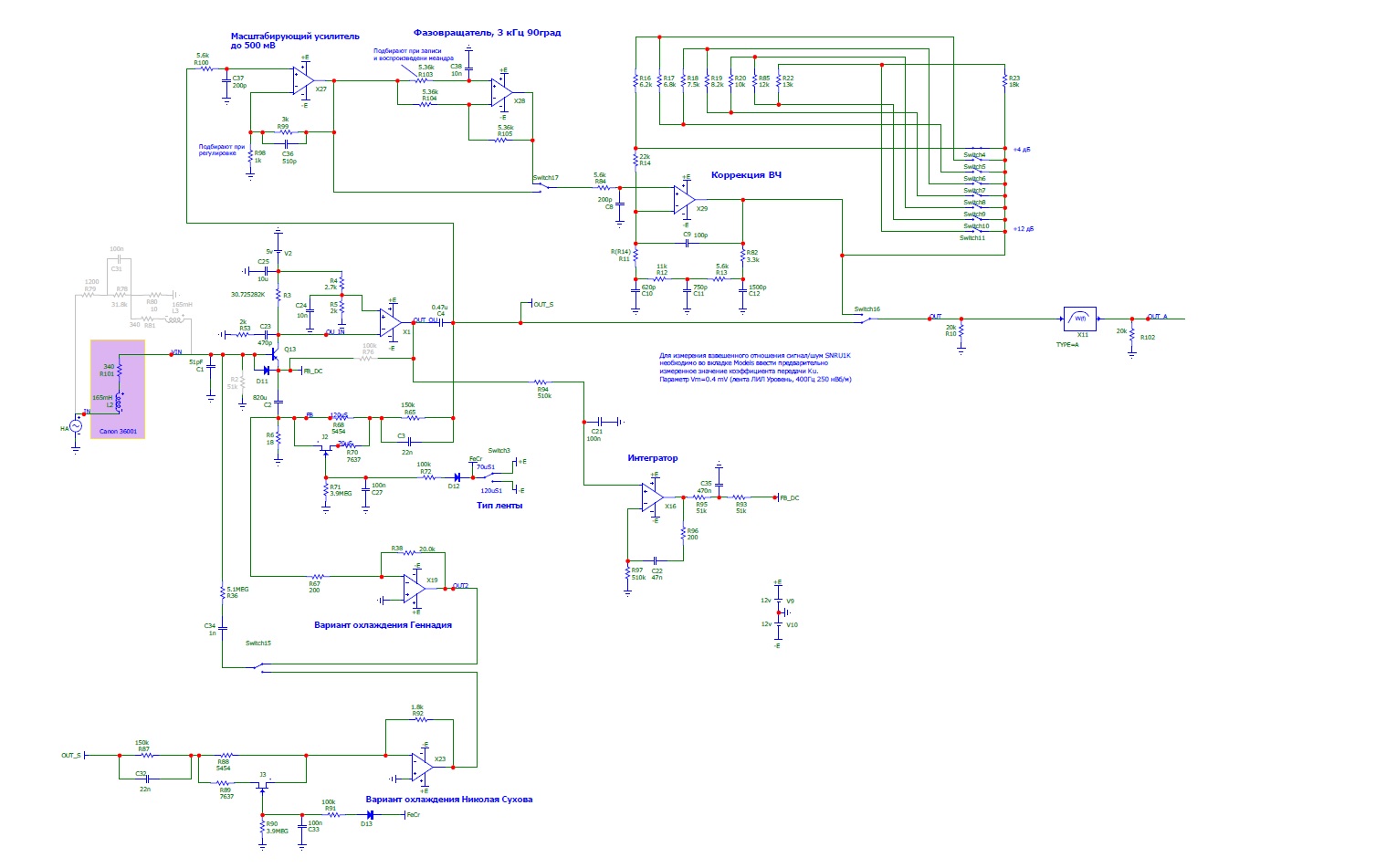

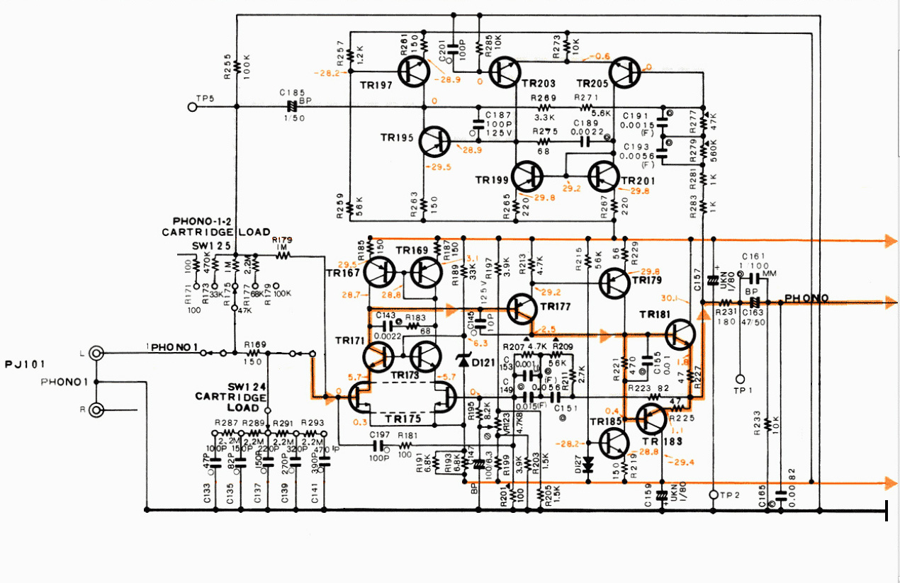

    1. Структура схемы УВ с охлажденным входным сопротивлением, см. картинку ниже, к Миколе Сухiву вообще НЕ имеет никакого отношения.
    Схема охлажденного входного сопротивления просто была позаимствована со схемы Yamaha C-4 или аналогичной, см. 2-ю картинку. Различия лишь в том, что схема Yamaha C-4 на дискретных элементах, схема УВ Сухiва на операционных усилителях ОУ.
    2. В приведенной схеме УВ Сухiва коррекция и антикоррекция рассчитана только на ОДНУ скорость.
    3. Цепи коррекции и антикоррекции реализованы раздельно, что, например, при ограниченном в размерах конструктиве платы ОЧЕНЬ ПЛОХО.
    4. При реализации нескольких цепей коррекции (нескольких скоростей), потребуется столько же цепей антикоррекции, т.е. в 2-а раза больше.
    5. Также потребуется в 2-а раза больше переключателей, например реле, для коммутации цепей коррекции и антикоррекции.
    6. При упрощенной реализации схемы УВ, когда есть несколько цепей коррекции (несколько скоростей) и ТОЛЬКО одна цепь антикоррекции, например для 19 скорости, для других скоростей ОДНА схема антикоррекции работает НЕ корректно, нарушается основной принцип построения схемы, а именно фаза -180 градусов относительно входного сигнала.
    7. В схеме УВ Сухiва отсутствует каскод по входу, Миллеровская емкость входного транзистора негативно влияет на общие характеристики схемы УВ (это просто стыд и ПОЗОРИЩЕ).
    В схеме несколькими постами ниже, частично реализованы замечания, кроме Пункта 7. См. ссылку ниже.
    Идея охлажденного входного сопротивления "вариант охлаждения Геннадия" украдена у меня. (Я бы НЕ писал так, если бы на схеме было написано вариант охлаждения от Jenyok).

    Цитата Сообщение от pccodecs Посмотреть сообщение
    Такой вариант на патреоне был!
    Спасибо.
    Никакого отношения "вариант охлаждения Геннадия" к Геннадию вообще НЕ имеет.
    Этот вариант охлажденного входного сопротивления для схемы УВ с несколькими скоростями придумал я несколько лет назад...
    Впервые, именно такая реализация охлажденного входного сопротивления для схемы УВ с несколькими скоростями была описана мной на форуме RCL-ELECTRO.
    Кому интересно, проверяйте...
    Вот так просто взяли и украли идею, присвоив МОЕЙ идее свое имя, но к самой идеи ни имеющих никакого отношения...
    Порочность приведенной ниже схемы УВ Сухiва в том, что при переключении коррекции (скоростей), в схеме УВ меняется выходное напряжение, так как меняется полное комплексное сопротивление Z отрицательной обратной связи ООС. R65 || C3 + R68 + || R70 (при переключении коррекции - скорости).
    Также в схеме УВ нельзя включать резистор R76 как показано на схеме, здесь должен быть Т-образный фильтр из двух резисторов и конденсатора на землю.
    Сравните со схемой УВ несколькими постами Выше, как подключен резистор R6, он же резистор R76 в новой схеме УВ.
    Проверено неоднократно.
    2 холодильника
    Фазовращатель (зачем он там нужен?)
    Масштабирующий усилитель (зачем?)
    Интегратор
    Кусок схемы "Коррекция ВЧ" полностью скоммунизжена у Агеева из его УВ 2005 года...
    Какой-то франкенштейн
    Половину всего надо выкинуть
    И на патреоне у Николая?
    Сухов до такого плагиата опустился?
    Не верю
    УВ С. Агеева 2005г

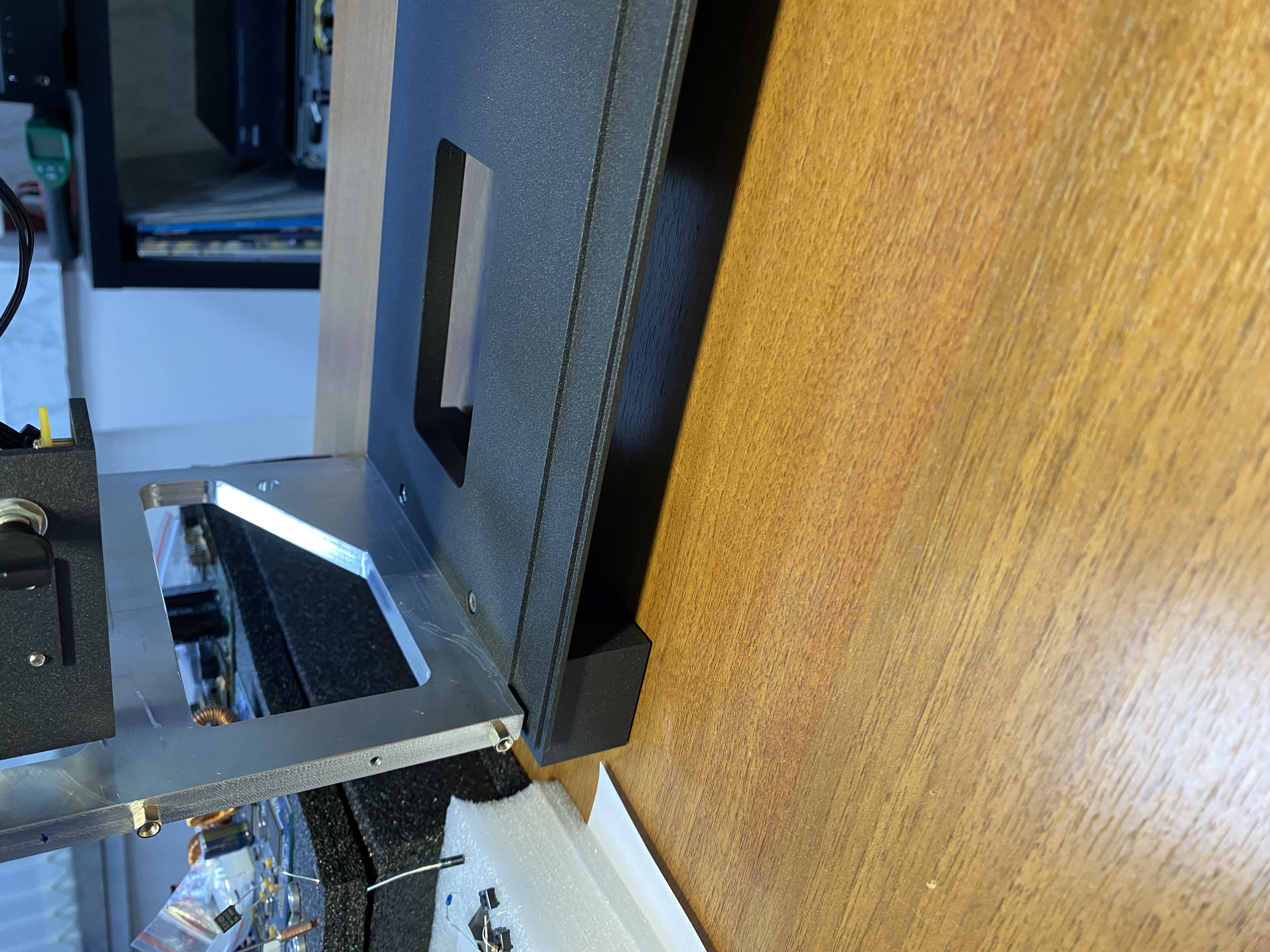

    Олимп 003

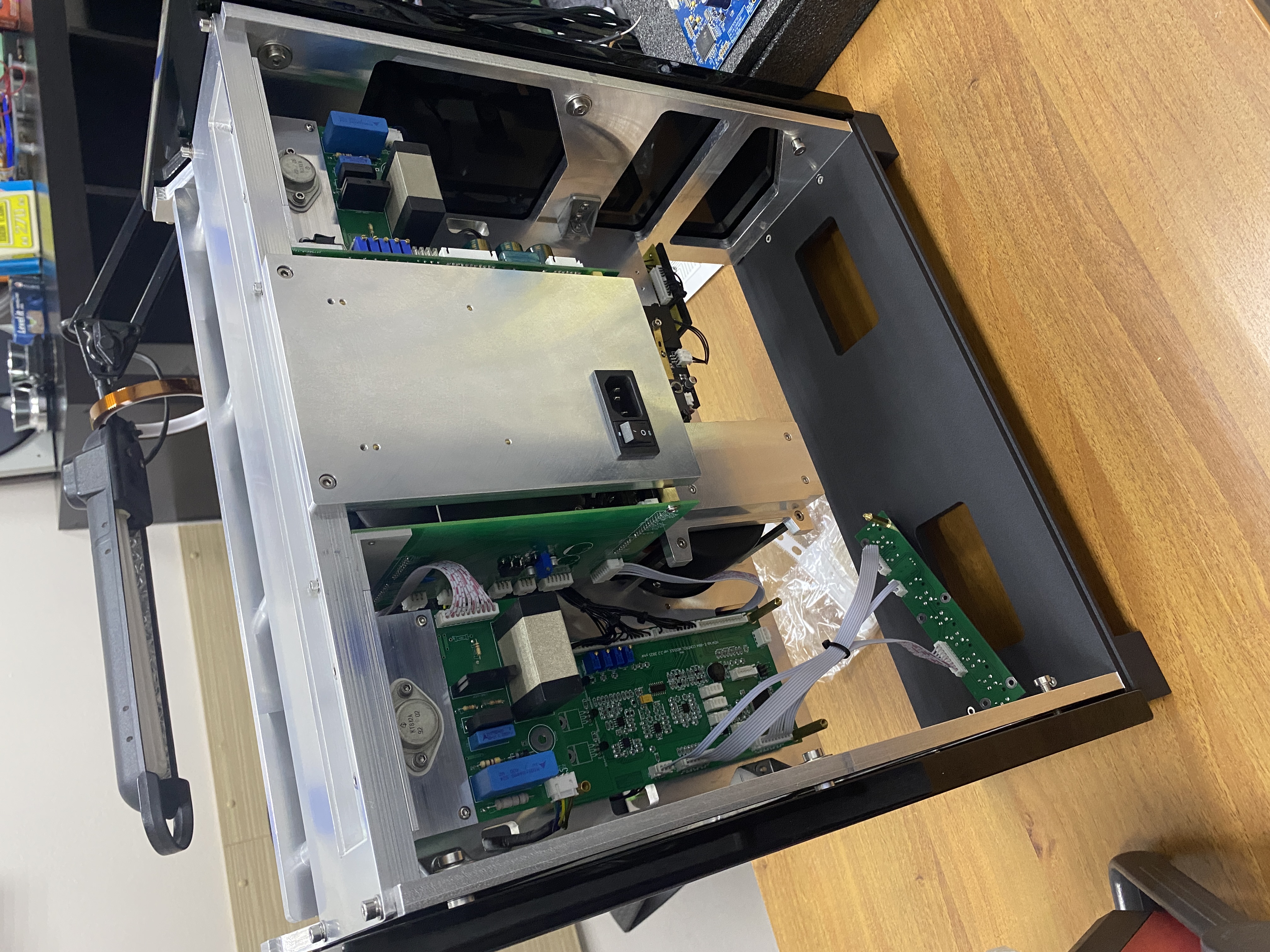

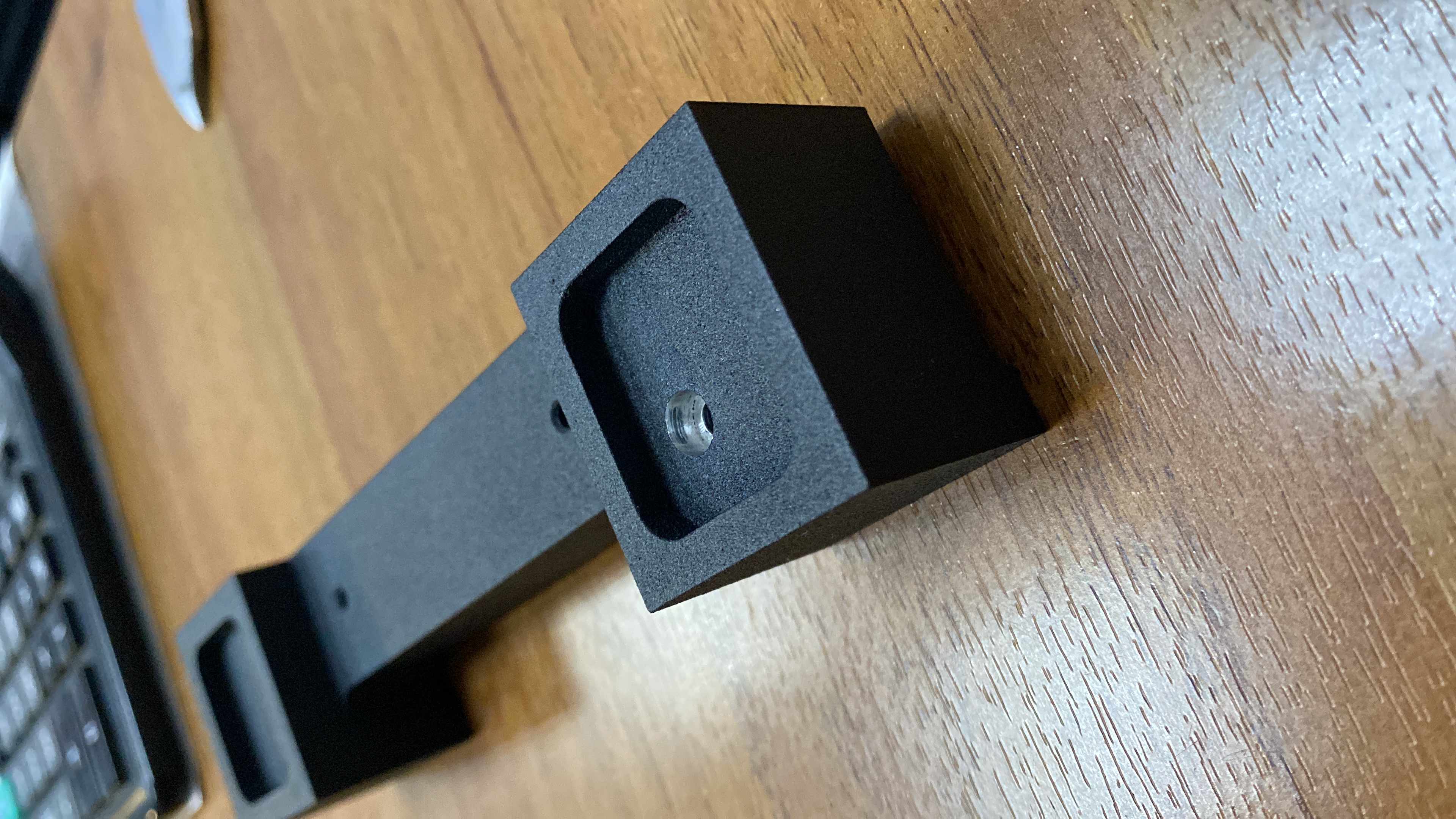

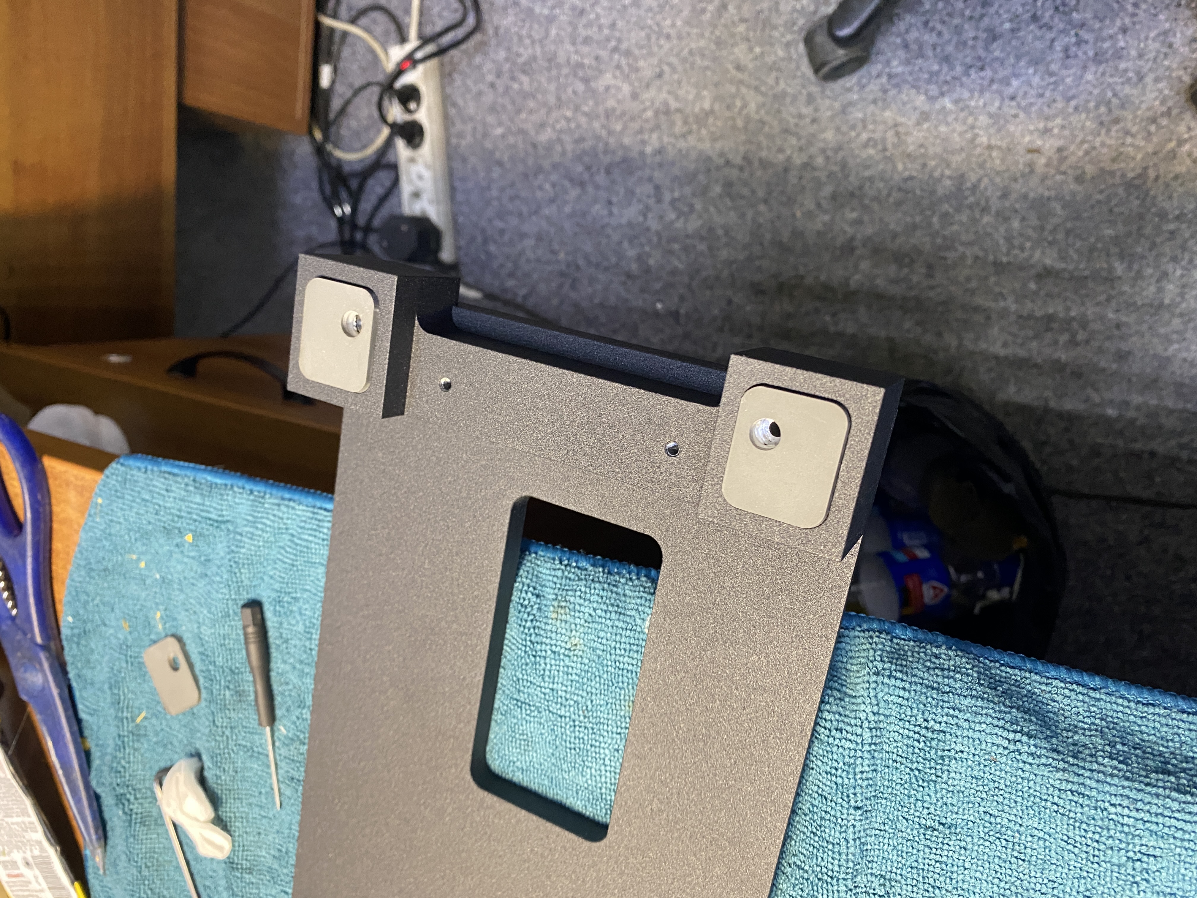

    Покраска основания и вклейка на ножки демпфирующих резиновых вставок

    ValeryDVD, Очень интересно какой краской красили и какой грунт?
  17. #24156
    Старый знакомый Аватар для ValeryDVD
    14.02.2020
    Набережные Челны
    918

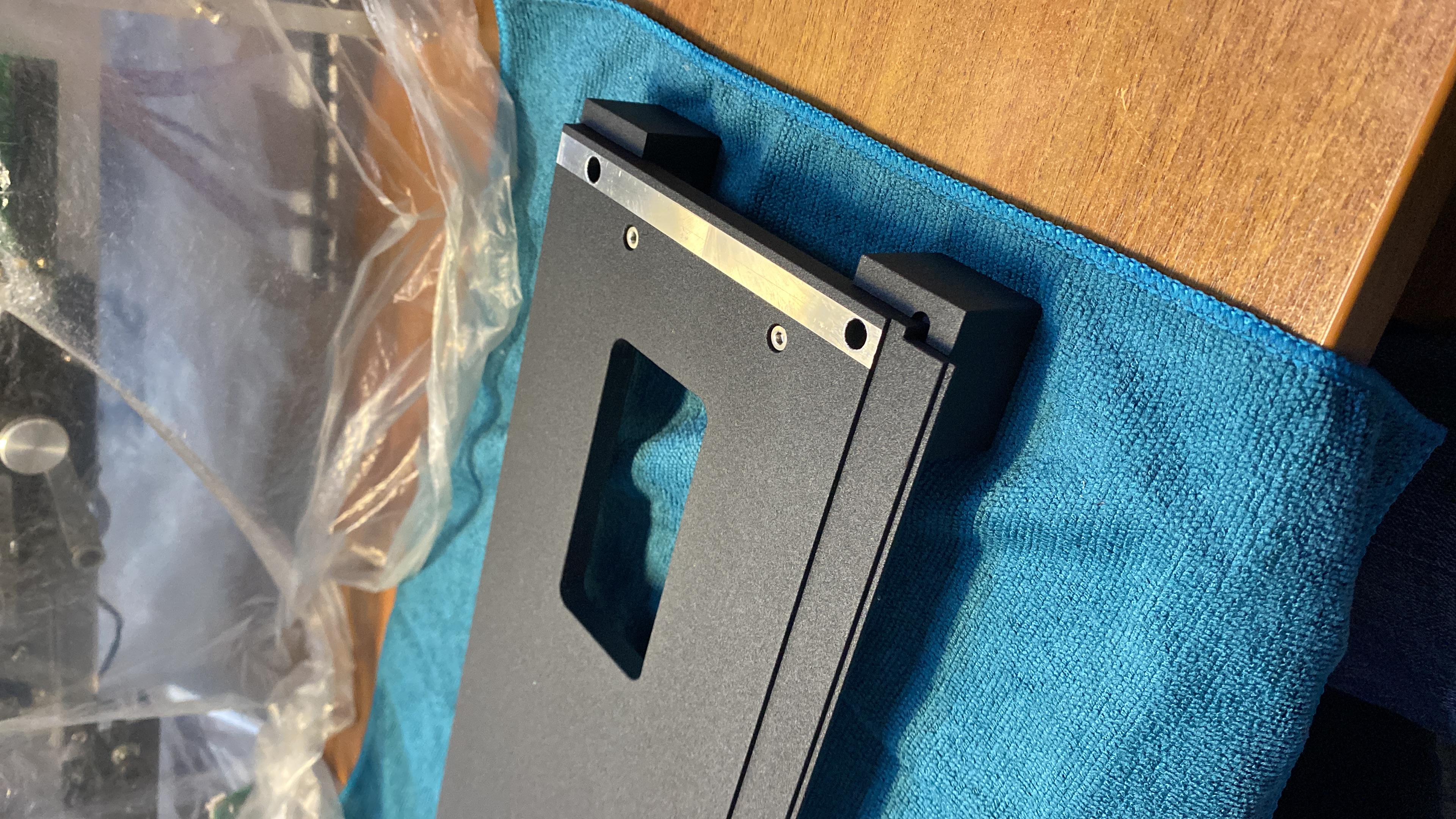

    Полимерка, чёрная (муара)
