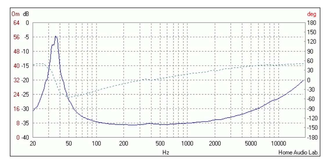

    На примере динамика BG20 видно, что нулевая фаза импеданса, соответствующая его активному характеру, наблюдается лишь в очень узких частотных полосах.
    Вложение 302786
    Работа динамика в связке с УМЗЧ обсуждалась здесь
    Да это совершенно неважно. Просто исходя из ваших постулатов функции скорости и ускорения диффузора в этом диапазоне совпадают, что является полной ерундой по определению этих понятий.
    А коль скоро ошибочны первоначальные "аксиомы", то и выводы будут неверны.
    p.s. Если кто-то считает, что параллельные прямые в евклидовом пространстве иногда пересекаются, то я даже не буду смотреть, к каким выводам пришли на основании этого тезиса.
    Насчет того, что это является полной ерундой вполне согласен. Такой же полной ерундой являются и ваши рассуждения о моих постулатах.
    ЗЫ. Это не сможет опровергнуть даже притянутая за уши эвклидова геометрия.

    Это верно, что ускорение пропорционально току ... Скорость же ЗК при управлении от источника напряжения пропорциональна напряжению источника.
    Я всего лишь на примере наглядно показал что это не так. Разбежка фаз между напряжением и током будет зависеть лишь от импеданса на данной частоте. А выражение - "скорость же зк при управлении от источника напряжения пропорциональна напряжению источника" - не выдерживает никакой критики потому что тогда придется признать что ускорение и скорость по функции могут совпадать ! (если фазовая разбежка между током и напряжением равна нулю).
    ---------- Сообщение добавлено 22:58 ---------- Предыдущее сообщение было 22:43 ----------
    p.s. Такая хрень будет наблюдаться только в одном частном случае - при сдвиге фазы между напряжением и током в 90 градусов.

    выражение - "скорость же зк при управлении от источника напряжения пропорциональна напряжению источника" - не выдерживает никакой критики.
    Я это не раз обосновывал на вегалабе, но не смог найти, видимо снесено. Вот более раннее. Ссылки уже не работают, активных искать больше не буду, мартышкин труд.
    Это элементарное знание, продолжать тему не буду.
