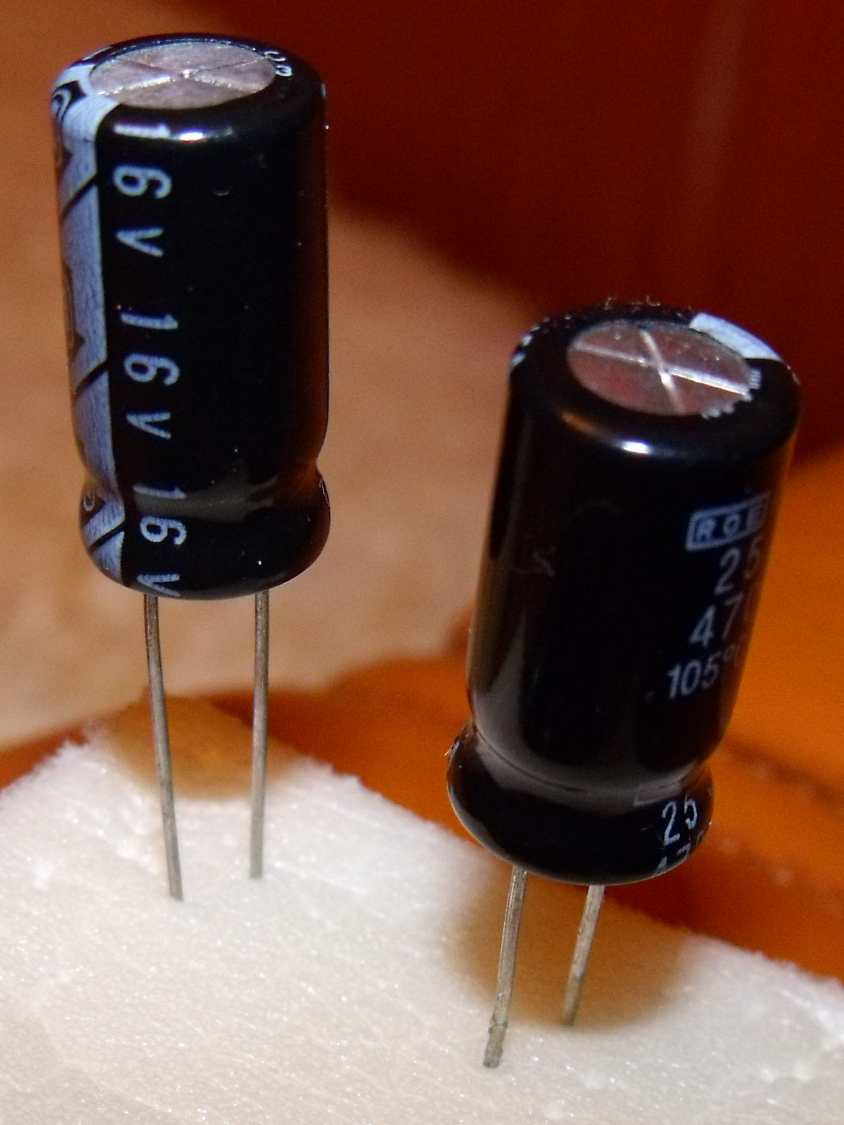

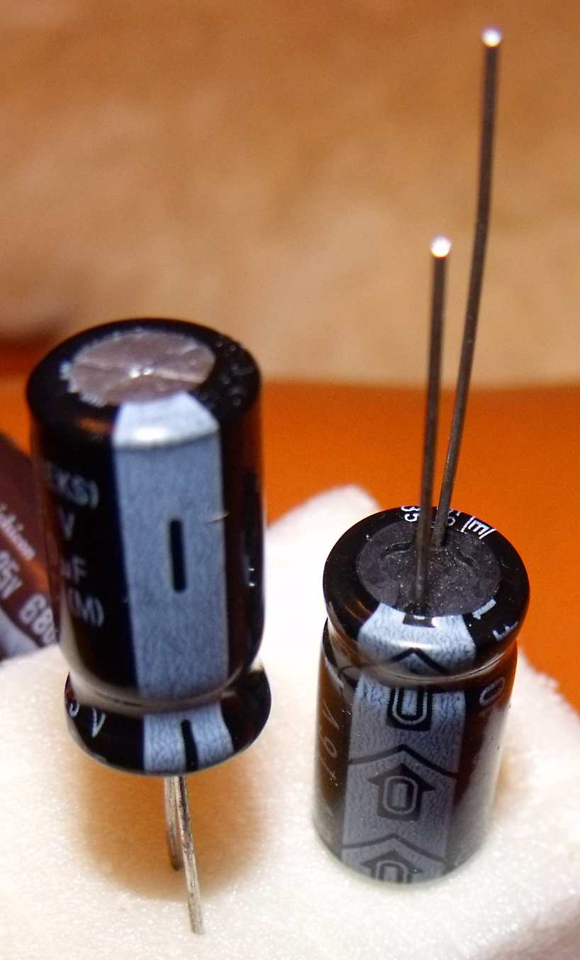

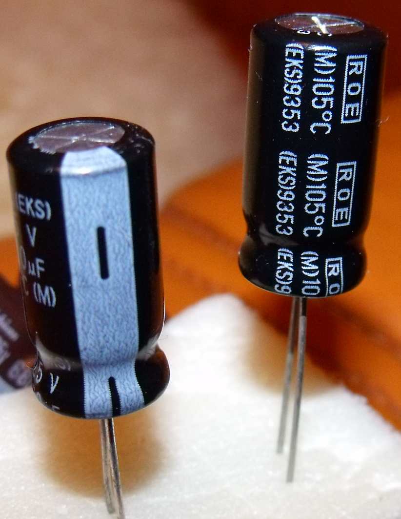

    А вот такие ROE, относительно современные, тип EKS, кто нибудь юзал? И если да, то как они ?
    93 год? Они еще живые?

    Это конечно. Это я тоже проходил. При замене новье надо греть месяц-другой. В Японах до 80-х годов емкости дохнут редко (но дохнут все же). К сожалению, в европейцах - довольно часто, и емкостей там много. Поиск неисправных и замена только их вызывает рекламации, когда дохнут следующие через неделю. А потом - следующие... Неприятно, потому, что к тебе начинают относиться как к мошеннику, и люди не верят, что купили недорого 30-летний аппарат - а он практически покойник, чтоб его реанимировать - надо менять почти все и это стоит денег больших, чем они заплатили на ебаях...
    А насчет 93 года - я когда-то затарился ничиконом зеленым 96 года, он спокойно лежал себе, недавно решил куда-то поставить, померил - уже уехал, прилично, емкость просела процентов на 20, потери выросли. Так-то.
