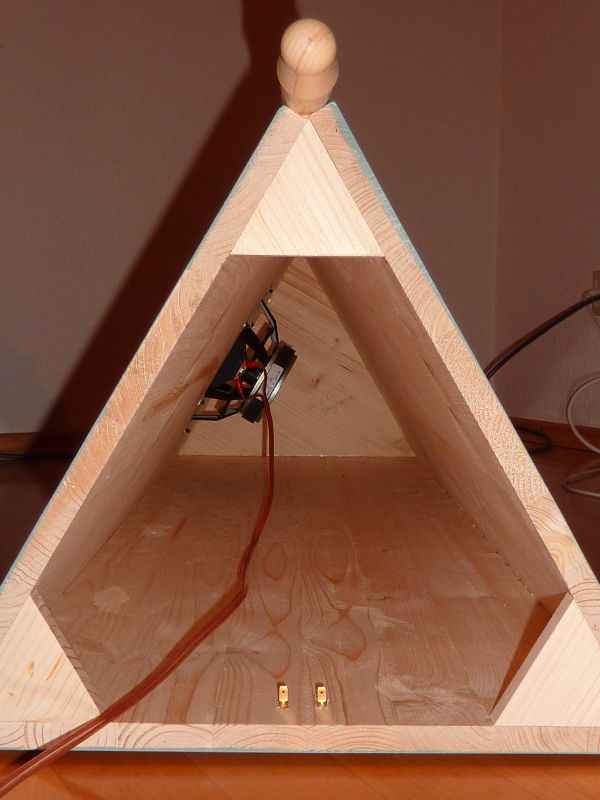

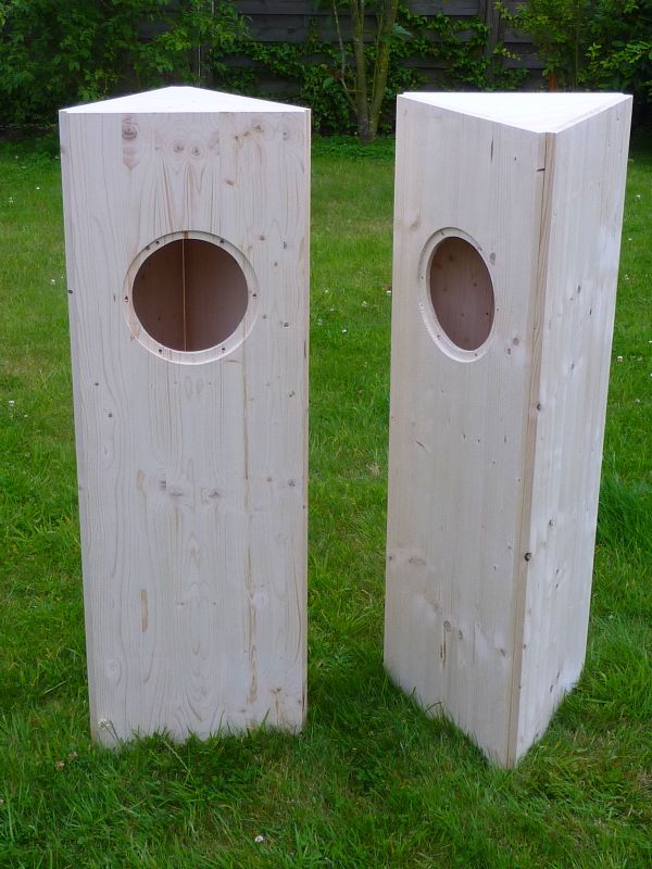

    А что вы думаете про данную конструкцию ОЯ? Мне она больше напоминает четвертьволновик. Нажмите на изображение для увеличения.

    1\8 волновик
