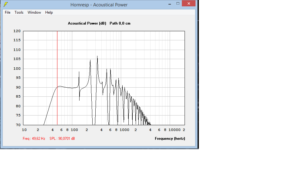

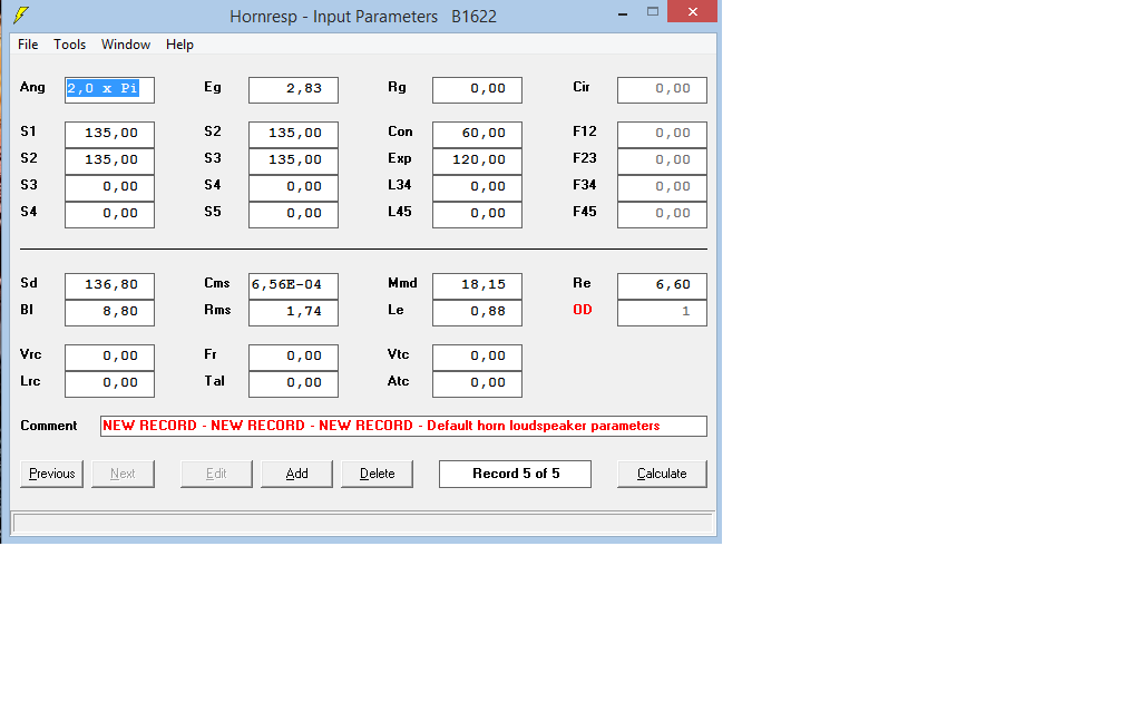

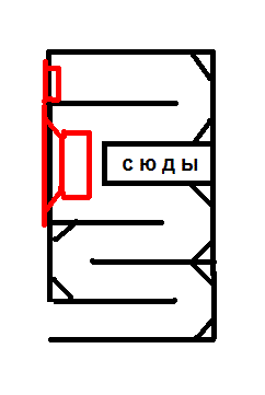

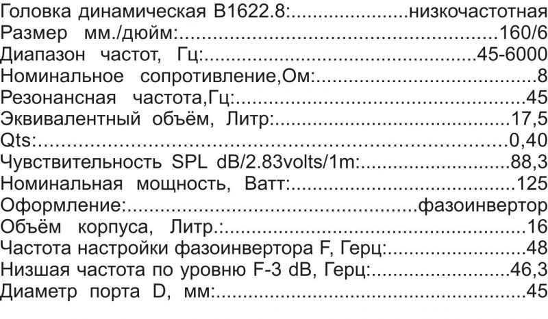

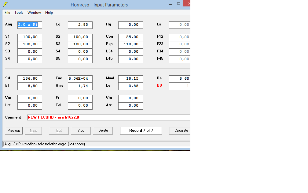

    Здравствуйте всем. Если вам не сложно проверьте пожалуйста мои расчеты лабиринта для динамика Асалаб В1622.8
    http://www.asalab.net/sites/default/.../B/b1622_8.pdf

    Заранее благодарен за помощь. Прошу сильно не пинать)))

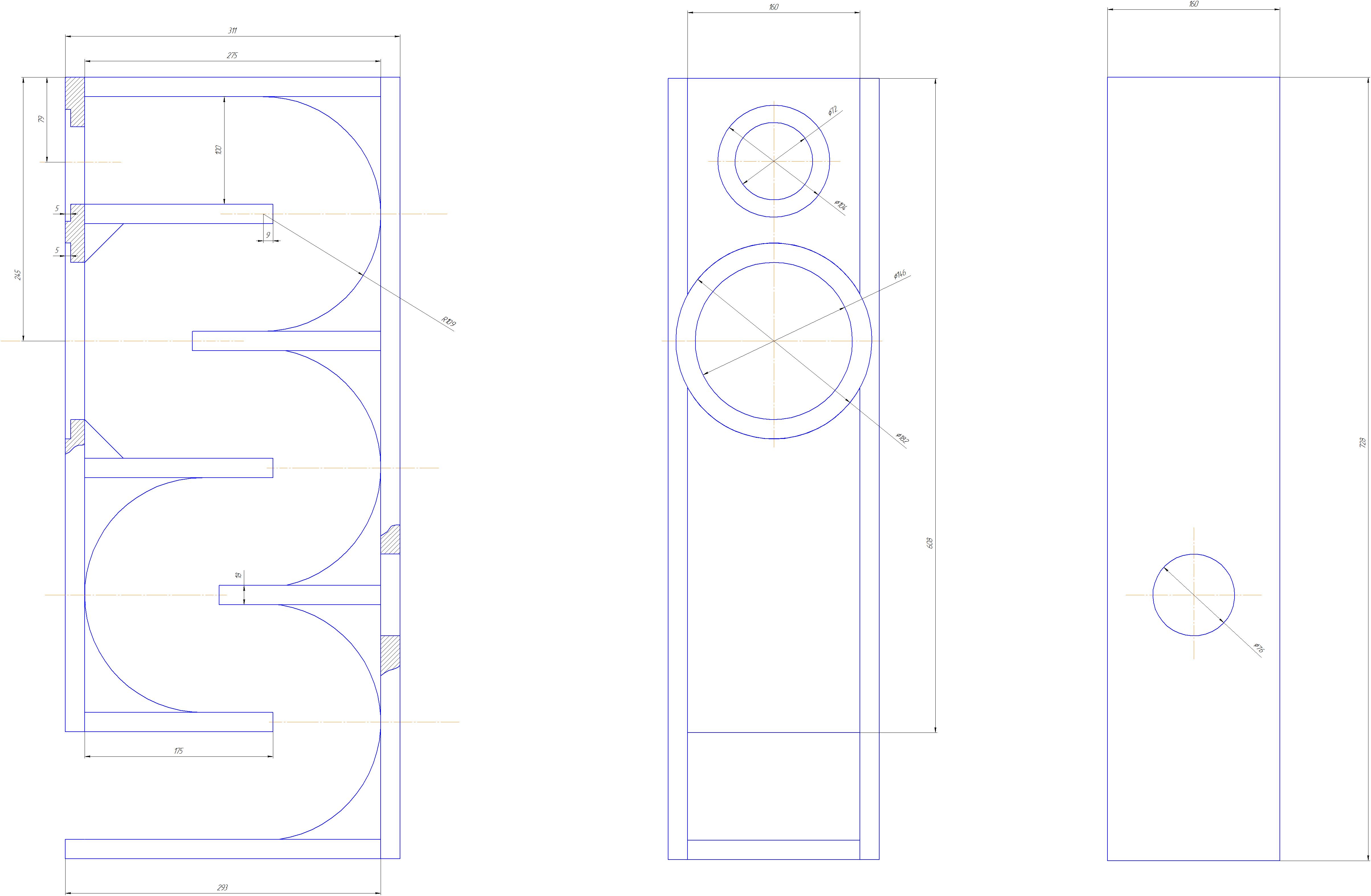

    Чертежик нарисовал, что-то странное получилось. Для полочника большие, для напольного исполнения низкие...)))
Название:	Лабиринт В1622.8.jpg

    revers13, если пренебречь золотым сечением, можно попробовать сделать канал пошире.

    Roman_01, Спасибо за совет, но решил оставить как есть.

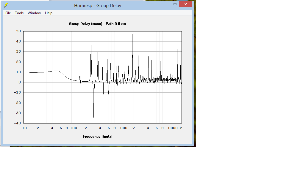

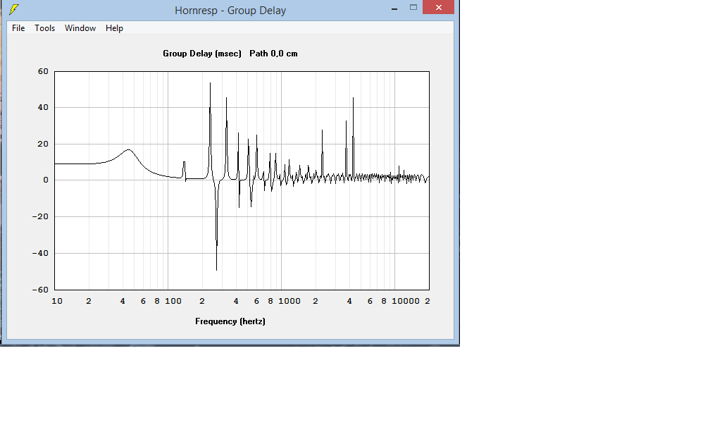

    Моделируя с меньшим сечением канала неожиданно получил следующие графики
    А теперь вопрос к знатокам. Будет ли работать лабиринт при таких параметрах?
    P.S. График ГВЗ очень порадовал, может это оно и есть?

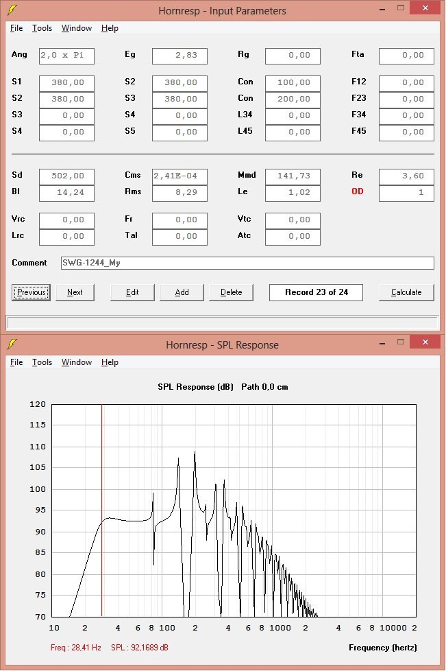

    Вся суть в том чтоб переднюю часть диффузора динамика нагрузить на аналогичный резонатор с 1/3 смещением, но по частоте на полторы октавы выше, так сказать псевдо двухполосный НЧ кабинет.
    Из подручных материалов собрал, прикинул к уже имеющемуся лабиринту на 50гц.
    Приветствую. А можно подробнее узнать как рассчитать длину этого дополнительного резонатора спереди? Прикрепил скрин хорнреспа по которому уже собрал сабвуфер.Нажмите на изображение для увеличения.
    Подумал тут. Получается нужно подбирать длину так, чтобы провал импеданса приходился на частоту в 2.5 раза выше частоты, на которую приходится провал импеданса в основном ящике?

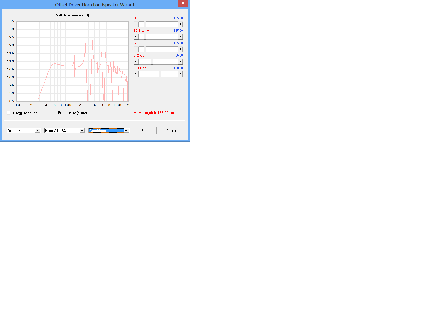

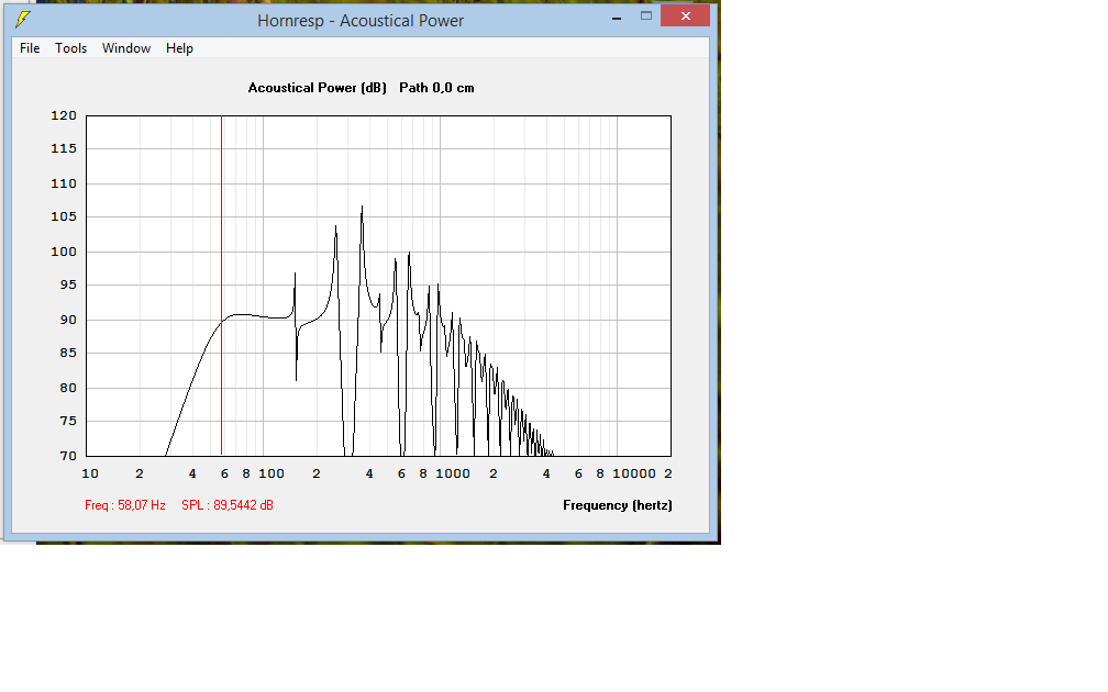

    Всем доброго времени суток.Бродит идея собрать лабиринт на про динамике в полосу от 30-35 до 60-80 гц. Важна точная отработка наиболее информативного басового диапазона .Залезать ниже особого смысла не вижу.Выбор пока пал на Beyma SM 112N.Симуляция в хорнреспе выдала следующее :
    URL=http://i-fotki.info/17/e9633bcde4bafb6d1adde0e6f65a845a4f6986198785122.png.html][/URL]
    На бумаге всё выглядит довольно не плохо.С про динамиками близко не знаком,поэтому возникает вопрос - какие могут ожидать подводные камни и нюансы.Может чего-то не учёл?
  19. #2398
    18,446
    Наиболее информативный диапазон - 50...70 гц, ниже 40 вообще нет ничего интересного.
    В музыке может и нет .Только планируется использовать в составе домашнего кинотеатра.То есть кино + музыка .В любом случае компромисс.
  21. #2400
    18,446
    В кино на 50 гц лучше.
