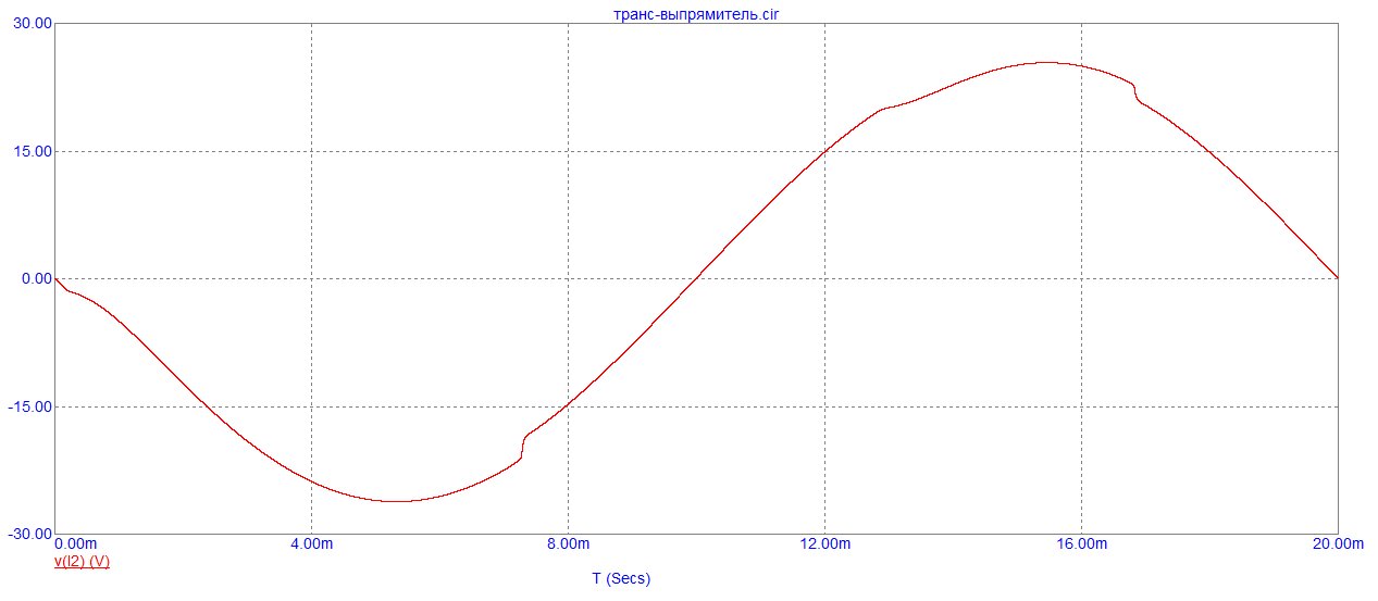

    Моделирование БП с разными значениями сопротивлений обмоток и разными номиналами снаббера, включённого параллельно вторичке.

    Как нетрудно заметить по фотографиям, наличие большого конденсатора в снаббере, во всех случаях делает ступеньку более гладкой. Это равнозначно укорачиванию шлейфа гармоник.
    Утверждение о том, что маломощный транс даёт меньше помех, полностью не подтвердилось: наличие большого последовательного сопротивления первички увеличивает искажения синуса. Однако при этом, увеличение сопротивления вторички даёт противоположный эффект.
    Я могу сделать вывод, что мои предположения, написанные ранее, по большей части подтвердились. Лучший результат по излучению гармоник даст БП, трансформатор которого будет иметь запас мощности (толстая первичка), а в выпрямитель будет добавлен резистор последовательно с вторичкой, если сама она имеет низкое сопротивление. Стандартные номиналы снааббера имеет смысл изменить, увеличив номинал конденсатора и снизив номинал резистора.
    Своего мнения относительно того, что имеет место прямое излучение гармоник искажённого синуса на вторичке, и влияние снаббера здесь решающего значения не имеет - я не поменял.
    Последний раз редактировалось Edvard; 05.03.2025 в 12:00.

    Первичка 10 Ом, вторичка 0.1 Ом
    Это активные сопротивления обмоток? Что за транс для фонокорректора такой интересный?
    Причем тут вообще оно, если "звон" в момент коммутации диодов, дает Ls?
    Я не понимаю подобных экзерсисов. Самостоятельно маломощные трансы почти никто не мотает, а в любом заводском приведённые сопротивления первички и вторички плюс-минус одинаковые. Дальше процесс выбора транса заключается в поиске компромисса между габаритами, полем рассеяния и напряжением (погасив которое резисторами можно повлиять в т. ч. на поле рассеяния).
    Таким образом, если мы можем взять и к имеющемуся трансу приделать 3 Ома во вторичку, значит мы заведомо взяли транс увеличенной мощности с большей индуктивностью рассеяния. Что будет выгоднее, изначально взять транс помельче или поставить этот резистор?
    По вашим картинкам я скорее вижу, что увеличении сопротивления вторички растягивает импульс заряда накопительной ёмкости, но на форму переходного процесса влияет не сильно.
    Лично я в маломощных схемах обычно закладываю резистор последовательно с первичкой, чтобы можно было управлять витками на Вольт, а с переходным процессом при коммутации диодов борюсь снабберами. Мне этого всегда хватало, а увеличивать сопротивление вторички даже в голову не приходило.

    Надо не фигню моделировать, а в реальном девайсе изверять, там все прекрасно видно и на форуме давно писалось как это делать.
    Зачем же так нервничать?
    Моделирование БП было произведено, лишь для ОБЩЕЙ оценки зависимости влияния параметров компонентов в него входящих. Как результат, просматривается тенденция к улучшению хр-к при увеличении последовательного сопротивления в цепи вторички при ОДНОВРЕМЕННОМ СНИЖЕНИИ в первичке, а также в необходимости значительного увеличения ёмкости снаббера. ЧТО НЕ ТАК?
    EDDiE, не старайтесь Вы так - со схемотехникой БП я знаком. Кстати, Вы схемы Линкса не выложили - там тоже есть резистор на входе выпрямителя.
    Вот картинка модели:
    Вы не учли ESR. Чуть позже поиграюсь в МК12.
    Речь не про звон, а про искажения на ней.
    В фонокорре, ставя резисторы в первичку, я думал, что это тоже самое, что ставить на вторички.
    Последний раз редактировалось Edvard; 05.03.2025 в 17:48.
    На эти "искажения" - наплевать с высокой колокольни, кроме как на уменьшение крест-фактора они ни на что не влияет.
    Все не так. Звенит LS, величина которой зависит в первую очередь от нюансов намотки конкретного транса. Надо понимать LS это модель, а не кусочек транса, в реале она может быть распределенной, звенеть на нескольких частотах и тд.
    Звенит она не сама по себе, а в связи с паразитными емкостями, которые тоже распределенные...
    Моделирование этих процессов в любительстве - дурь, быстрей обмерить десяток трансов и подобрать к ним работающие снабберы, чем составить одну реально работающую модель реального транса.
    Ставя резисторы в первичку, я думал, что это тоже самое, что ставить на вторички.
    Надо идти и читать взрослые учебники, как реально работает транс на самом деле. LS вторички не имеет индуктивной связи с первичкой, принципиально.
    Снаббер на вторичке нужен для очистки перед стабом. От генерения стаба он никак не спасает, от слова абсолютно. Разные процессы, разные причины, разные методы борьбы.
    Еще есть генерация диодами, оно тоже измеряется и давится при необходимости. И еще другие причины пролаза/генерации ВЧ помех, еще до стаба. И всё это давно описано в профильной литературе.
    WBR, Michael.
    В первых строках шапки я указал о двух проблемах. Тут просто уже это перемешалось.
    ---------- Сообщение добавлено 18:10 ---------- Предыдущее сообщение было 18:08 ----------
    Обычно они после выпрямителя, у него.
    Это уже развязка стаба. По переменке тоже применял 1Ом и акцентировал внимание на нём в описании. Не помню девайсов.
    ---------- Сообщение добавлено 18:18 ---------- Предыдущее сообщение было 18:10 ----------
    Есть искажённое напряжение на вторичке. Это не звон (про звон забыли). Эти искажения транс излучает в эфир, равно как и основную гармонику сети. Уменьшая "коэффициент гармоник" на фторичке, мы делаем излучение Ls линейнее (она излучает более чистый сигнал). Другими словами. Вот у нас есть Ls, которая излучает и ей всё равно, что излучать, поэтому, если на первичке форма синуса чище, то и излучения будут чище. Очень утрирую, но не знаю, как по другому донести мысль. Моделируя, мы видим изменения формы синуса, но там нет параметра Ls, а изменения есть. Добавление резистора на вторичку - меняет Ls обмотки? Нет??? А с чего тогда излучений меньше? Уже в каком-то посте писал, что ЕСЛИ БЫ, форма на вторичке была бы идеальной, то Ls сеяла бы только основную гармонику.
    Опять никто не понял?
