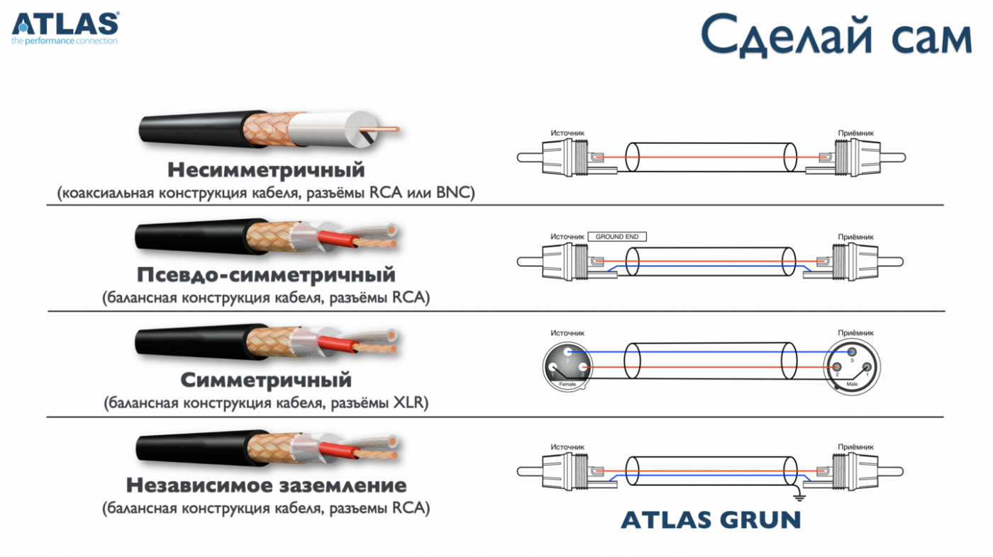

    Всю жизнь межблоки делаю из микрофонного кабеля.
    Коаксиальный наверно имеет право на существование, но зачем, когда есть витая пара в экране ?
    Сигнал по двум проводам пары, экран запаивается с одной стороны только для экранирования.
    Второй вариант на этой картинке.
    Вложение 467812
    Главное чтоб не с обоих сторон.
    Если не верить в направленност проводов, то просто можно переворачивать кабель и слушать как лучше. Но я бы не советовал этим сходить с ума, хотя бы по приборам оценить вариант с более низким уровнем помех. Больше там экран ни для чего не нужен.
    Я пробовал из кабеля https://www.allcables.ru/product/kab...6s-wht-123646/ с вертикальным биампом
    Стерео как бы стало псевдостреофоническим, размазанным, потерялась локализация инструментов и вокала
