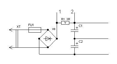

    а такой вопрос. Вместо токового транса последовательно первички силового трансформатора можно установить лимит тока на сетевой фильтр? То есть последовательно с конденсаторами сетевого фильтра поставить резистор сопротивлением 3 Ома для срабатывания защиты по потребляемой мощности (около 500Вт)? В таком случае на выходе будет стабилизироваться мощность, отдаваемая в нагрузку, так? Насколько безопасно такое решение для самой тл494? Одновременно резистор будет обеспечивать некий софт-старт для сетевого выпрямителя. Конечно, не на идеальном уровне, но ток поначалу будет явно меньше. Что-то вроде этого:

    Не все так просто, как хотелось бы, просто ограничивать мощь, сойдет, но ничего более такое не даст, это не решит проблему перекоса вольт-секунд в трансформаторе.
    Да и смысл смотреть ток перед банками фильтра, при случае кондеры пожгут транзы а на резаке так ничего и не выпадет.
    В полумостовой схеме как ни крутись а мерять надо прямо возле трансформатора.

    SacreD, нет смысла совмещать софтстарт с датчиком тока. На первый взгляд в приложеной схеме было бы логично установить конденсатор сразу после моста, что бы токовый шунт находился между ним и ёмкостным делителем, делитель в таком случае не должен быть "жёстким".
    Либо трансформатор тока последовательно с первичкой.

    VEC7OR, Bender, misham69, спасибо что отговорили! Глупая затея была. Надо ставить транс последовательно с первичкой. а соотношение витков? 1 витка хватит? (провод первички продеть через небольшое колечко)

    Я обычно 3 мотаю - и в первичку силового транса не такая жесткая прямоуголка попадает, и дальше обрабатывать сигнал проще...
