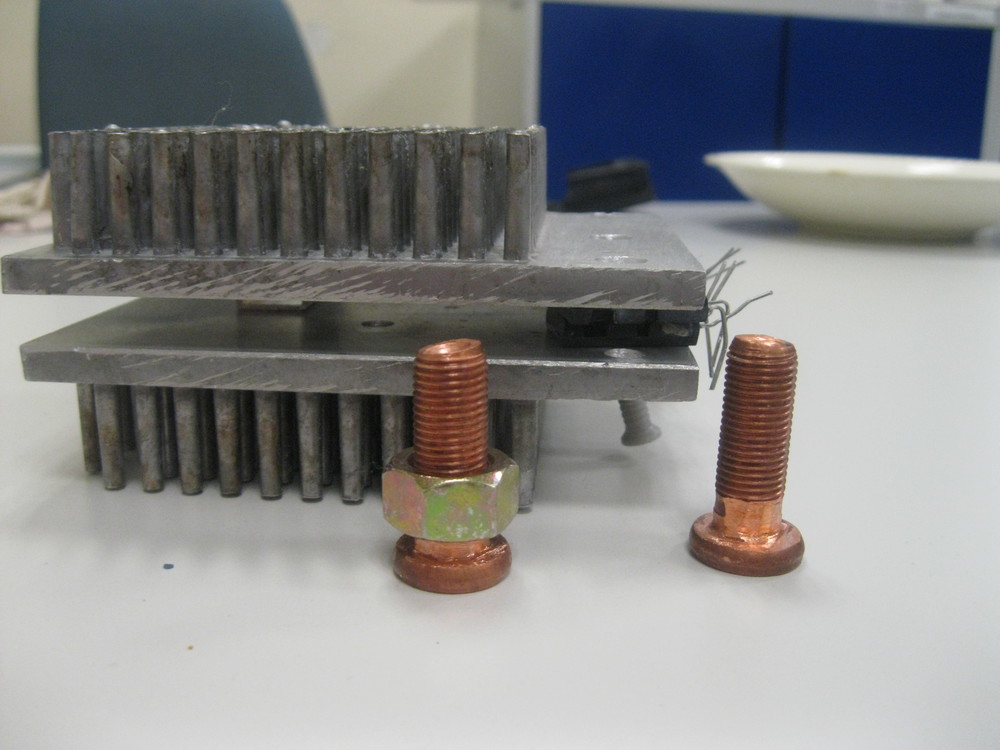

  6. #225
    24.07.2006
    ЯСИНОВАТАЯ-ДОНЕЦК-СУРГУТ
    3,034
    По умолчанию Re: усилитель FURY практическая реализация
    Так не делал бы ни в коем случае,напоминает усилители СССР
    вашей схеме не важна длинна проводника к транзистору
  7. #226
    14.12.2007
    из преисподнии
    5,728
    твое мнение мне не очень интересно, потому как оно не подкреплено от тебя какими то значимыми работами, а языком болтать "умников" и так хватает...
    СССр тебе напоминает тестовый трансформатор из того времени, он там стоял, т.к. ждал заказной тор, т.е. я его не просто притулил и примотал "синей изолентой", а именно закрепил так, как и должно было быть, если бы он там стоял...
    сейчас выглядит вообще то вот так (но работа еще в процессе), напомню вид если невнимательно читал.
    и это не для того чтобы "понравиться" - это оптимальная компоновка из запасных дублированных плат и возможности проверить параллельные мосфеты.
    ---------- Сообщение добавлено 02.04.2021 в 00:00 ---------- Предыдущее сообщение было 01.04.2021 в 23:53 ----------
    ты понятия не имеешь о чем пишешь, т.к. затворные резисторы припаяны непосредственно на ножки транзисторов по комбинированной схеме + коррекция из низкоомной точки и т.д. и т.п.....
    т.е. эти мелочи и определяют что все ок и работает без проблем...
    P.S. а болты от камаза зачем показываешь? неужели заратустру решил по людски сделать?
    Последний раз редактировалось Hennady; 02.04.2021 в 00:20.
