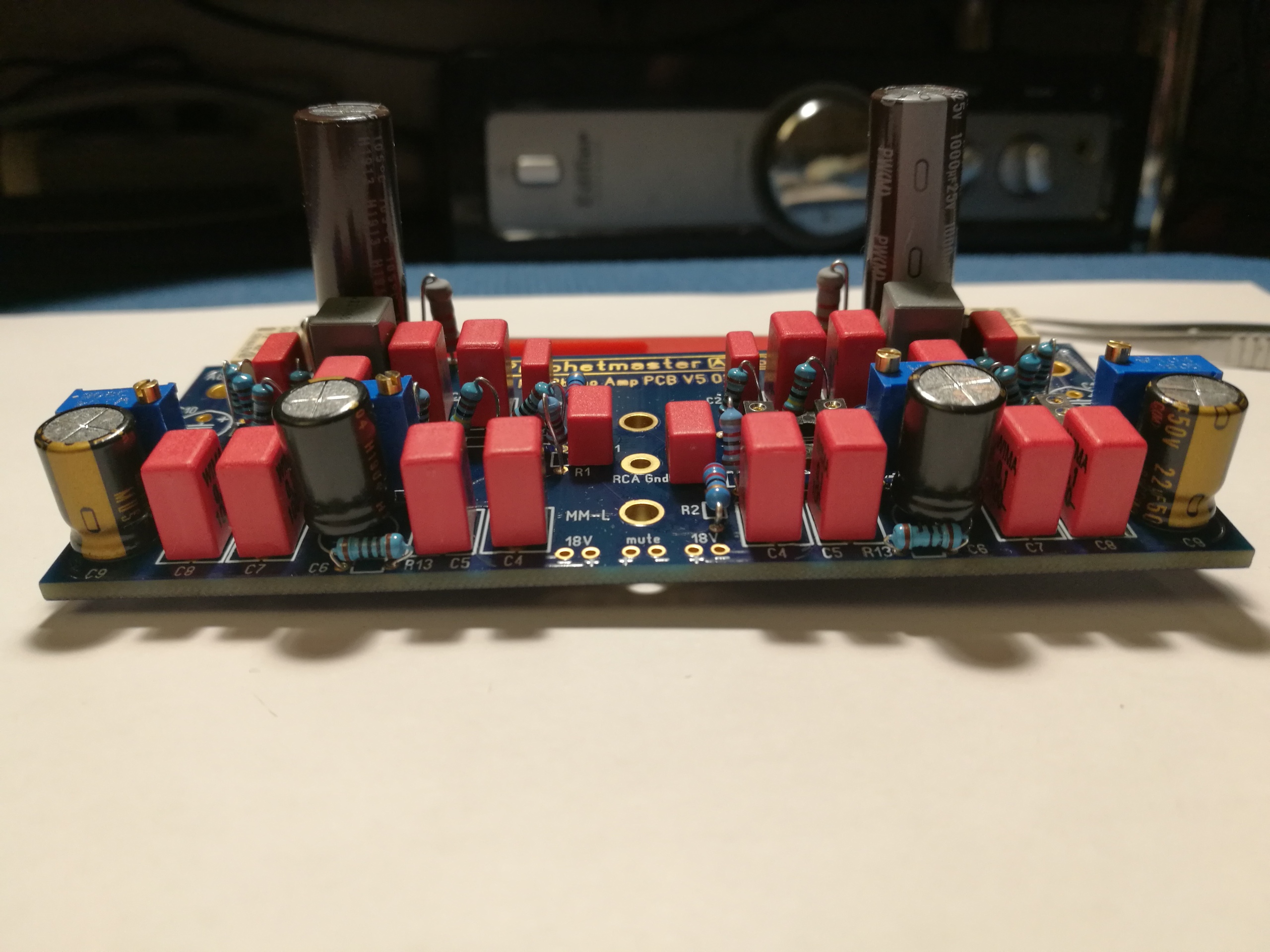

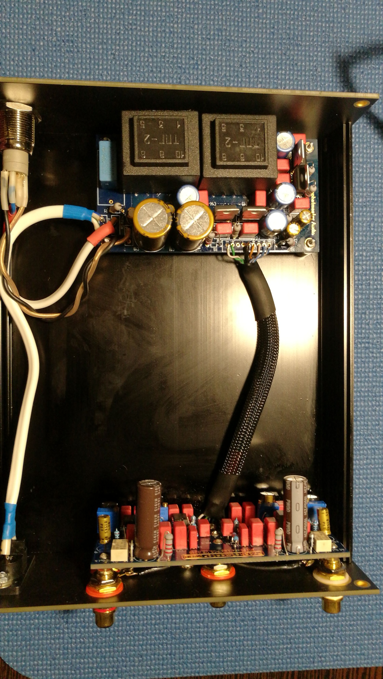

    Решил собрать всю новую информацию в одном месте, так как в старой теме ничего в шапку не вынесешь, а искать что-либо в такой огромной ветке тяжело.
    Коротко об этом проекте:
    10 лет назад "на коленке" был сделан ММ корректор по классической схеме с сосредоточенной пассивной коррекцией между двумя каскадами на ОУ. В принципе, ничего особенного и примечательного в схеме нет, мне просто нужно было через что-то слушать пластинки, а возиться с дискретом было лень. Взял два ОРА2604 и быстро слепил из того, что было в наличии в тумбочке. Когда включил и послушал, то был очень удивлен - он звучал очень даже достойно. Думаю, что "виной" всему именно пассивная коррекция, в первую очередь.
    Потом не раз возникала мысль сделать этот аппарат на более качественной элементной базе и на платах промышленного изготовления, но руки не доходили.
    В этом году один из моих друзей вновь обзавелся винилом, после перерыва в 10 лет, и попросил сделать ему такой. В общем, сделал пару - себе и другу, в очень хорошей комплектации и в симпатичных корпусах. Чтобы не заморачиваться с обработкой металла, переднюю и заднюю панели нарисовал в Спринте, соответствующие по размерам и креплению, и заказал в Резоните из двухстороннего фольгированного текстолита, со всеми отверстиями и надписями.
    Покупается этот китайский корпус и все элементарно собирается, а панели встают как родные. Ножки резиновые, самоклеящиеся, покупал отдельно.
    Платы, при наличии деталей, паяются за выходной день. Из настроек - только покрутить 4 триммера для установки нуля на выходе. Корпуса пришли за две недели.
    БП стабилизированный. Один трансформатор чисто для аудио, другой - режим mute и индикация. Это немного избыточно, но так получилось, потому что изначально от второго трансформатора должен был питаться МС усилитель, но не удалось получить приемлемые параметры по уровню фона. Плату переделал на чисто ММ, но второй транс остался - решил на питание аудио части не вешать ничего лишнего, а использовать для всего остального (реле Mute и подсветка кнопки включения) второй транс. Стоит такой трансформатор 200-250 руб, поэтому не критично - себестоимость всего корректора на оригинальных ОРА637, Wima MKP, электролитами Nichikon и приличными RCA разъемами получается под 20000 руб.
    Плата аудио одевается прямо на разъемы, что обеспечивает короткий путь сигнала и компактность разводки земли.
    Корректор УПТ (усилитель постоянного тока), с ОРА637 удается выставить уровень постоянного напряжения на выходе 200-300 мкВ, но предусмотрен еще и дополнительный выход через конденсатор. Сейчас поставил Wima MKS 2,2 мкФ. На плате нарисован электролит - изначально думал использовать туда Nichicon KZ 22 мкФ\25 В, но реально не подключаю вертак туда вообще, так как прямой выход все равно звучит лучше. УМ тоже УПТ.
    Так как все УПТ, то пришлось делать цепи Mute - иначе, не только будут щелчки при включении-выключении, но и высокий уровень постоянного напряжения на выходе при выключении корректора (во время разряда емкостей питания). Реализовано все очень просто, но работает хорошо. На схеме все понятно, думаю - небольшую задержку по времени срабатывания реле обеспечивает R-C цепь 100 Ом+1000 мкФ. Емкость включена через диод, поэтому не влияет на время отпускания реле при выключении питания и локально разряжается на резистор 2.2 кОм.
    Выход на светодиод индикации 12 В, так как этого требует антивандальная кнопка с подсветкой У нее резистор внутри. Реле использовал такие, на 12 В: https://www.terraelectronica.ru/product/50924
    Обращаю внимание, что стабы 12 В установлены на плате не одинаково - металлические подложки направлены в разные стороны. Сам при сборке второго корректора припаял их неправильно. Хорошо, заметил сразу
    Разводка земли простая: земли RCA разъемов соединяются вместе поканально и припаиваются на плату в точку RCA Ground, из этой точки земля одним проводом идет на плату БП, другим на клемму земли на задней панели корпуса. На плате БП разъем, в котором на контакты земли отведено три группы. Разъем можно заменить пайкой.
    Проект не коммерческий, все платы не секретные и доступны в формате Sprint-layout - готов отправить через электронную почту.
    На Форуме выкладывать не буду, так как на Али уже продаются корректоры на плате из моей старой ветки.
    Готовых плат у меня не осталось - всего заказывал 5 комплектов, два использовал а три растащили друзья на сувениры. Платы можно заказать, если наберется какое-то количество желающих - второй тираж будет существенно дешевле, так как основные деньги контора берет за подготовку производства, которая оплачивается только в первом тираже.
    Полная схема:
Название:	Phono Amp Schematic.JPG
    Все, что внутри каждой рамки, находится на одной плате. Нумерация элементов соответствует имеющимся платам БП и корректора.
    Для конденсатора С2 предусмотрено 4 места на плате. У меня установлены 0.22 мкФ, 0.1 мкФ, 0.1 мкФ и 10 нФ - с учетом небольшого подбора по разбросу получилось очень точно. Для С3 предусмотрено 2 места на плате. Установлены 0.1 мкФ и 47 нФ.
    Резистор R6 на плате имеет две пары контактов в параллель - поставил 750 Ом и 100 кОм. С учетом разброса имеющихся в наличии Ферстроников 1 % получилось 741.4 Ом. Резистор R7 тоже двойной на плате и составился из 24 Ом и 510 Ом. Вышло 22.7 Ом. По расчету параллельного соединения немного другие резисторы получаются, но это если бы разброса не было совсем. Я дал ориентировочные значения, которые даже без подбора попадают достаточно близко.
    Платы:

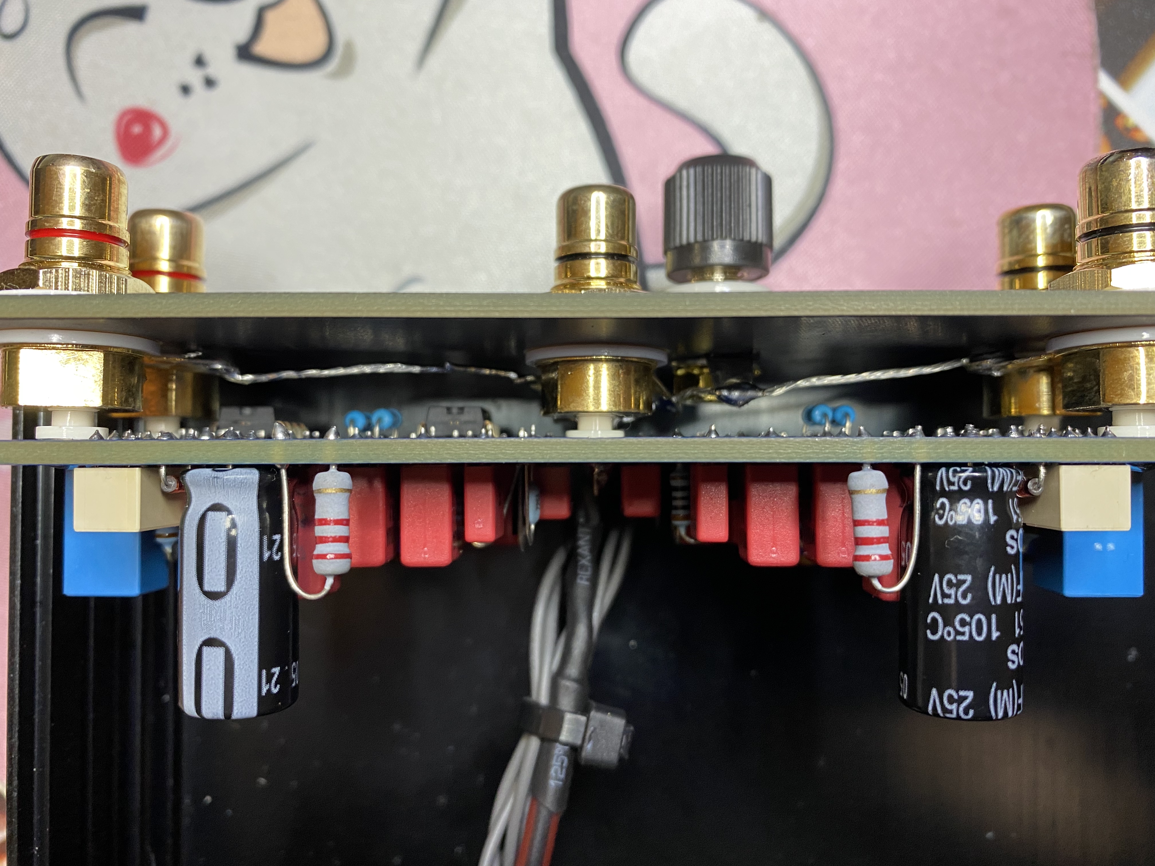

    Олег, обещал на ноябрьские всё собрать, но не удержался и собрал за выходные в корпус.
    Этот комплект не КИТовый!!! Это из моих остатков.
    Все резисторы в корреторе - Металлоплёнка. В БП - металл-оксид. Напряжения на выходе у меня ровное, без разброса - 18В +/-0,01В.
    Еле заметно греются трансформаторы, у меня из Чипа - ТПГ.
    Прослушал пока на том что есть. Слабое звено - усилитель. Йес у сына - повезу тестировать потом, пока на Ямахе 300-й.
    Были небольшие проблемы с правым канал при установке нуля. На всех ОУ четкий ноль на выходе, кроме одной "выходной". Но после прогрева, ноль плавает в пределах +/-0.5мВ от нуля. НЕ ЗАБЫВАЙТЕ замыкать вход при регулировке нуля!
    Звучание чувствуется что лучше, чем у встроенного Ямаховского. Низы пока оценить не могу, но середина и верхи довольно приятные. После более придирчивых тестов - отпишусь. Еще нужно бы спектры снять, но это уж совсем потом.

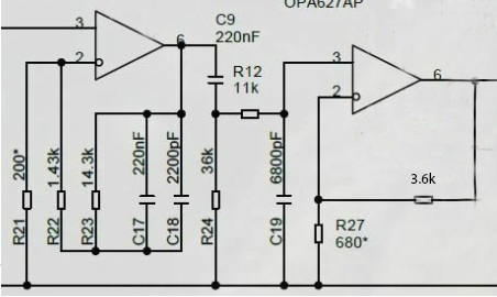

    Олег, возник вопрос о применении OPA637. Не дает покоя плавающий ноль на одном из ОУ. Пока залезть померить всё, к сожалению, нет возможности. Играет без искажений и ладно, но возможно ОУ немного генерит, то есть вопрос со стабильностью.
    По Даташиту с коэфициэнтом усиления около 1, рекомендуется 627, с доступностью которых в России тоже проблемы. )))
    Скорее всего, неустойчивость связанна с работой 637 в схеме с коэффициентом меньше 5-ти. Хотел купить 627 и проверить, но с этим тоже беда. Олег, как обстоят дела с нулем, нигде не плавал? Стоит ли ставить в схему 627-й?
    Какие подстроечники стоят? Если это не Bourns из кита, то скорее всего из-за них.
    Олег, в моей схеме нет Ку меньше 5 у ОУ))))) ОРА627 сюда ставить нельзя, так как Ку первого ОУ 25, а второго 40.
    Блин, математик я хренов! ))))))))))))) Конечно же намного больше 1-цы - я 2.4 делил на 100, а не 2400! ))))))))
    Про подстроечник, вполне может быть. Я его в Чипе брал. Но распаивать уже не хочется. ))) Работает всё хорошо.
    Хочется попробовать OPA828, только надо его найти живьем.
