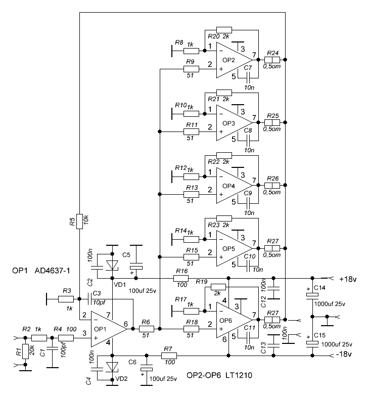

    Максимальная выходная мощность 25 ватт, на нагрузке 4ома!
    Нашёл классный ОУ, в самый раз для композита. АDA4637-1 плюс LT1210
    Основные микрухи-буфера.
    http://www.linear.com/product/LT1210
    http://www.linear.com/docs/2461
    http://www.farnell.com/datasheets/1947262.pdf
    http://www.analog.com/en/products/amplifiers/operational-amplifiers/jfet-input-amplifiers/ada4637-1.html
    Три в одном, усилитель напряжения, драйвер, и ВК с большим выходным током!
    Да, и самое главное, широкополосный и быстрый!
    Чем быстрее усилок, тем меньше ошибка ОООС.
    А самое главное всё очень просто, всего два активных ОУ.
    Не надо термостабилизировать. Не нужен интегратор удержания нуля.
    Полный размах выходного напряжения на нагрузке 4 ома 30 вольт.
    Ток холостого хода одного канала 200ма, с пятью LT1210, радиатор чуть тёплый.
    Звук, полный улёт, детальность, атака, тембра голоса очень натуральные...
    Осталось только минимизировать гармоники....

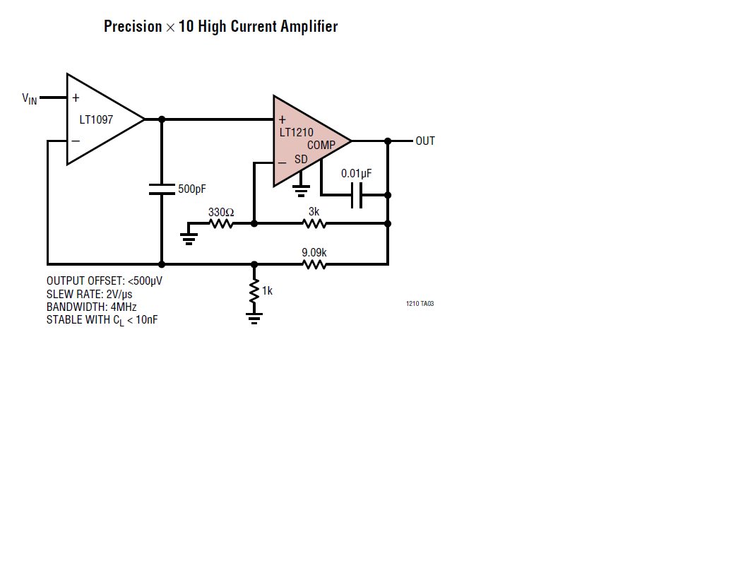

ID:	285886вот так пойдёт? только не понятно, почему 500пф?

ID:	285886 вот так пойдёт? только не понятно, почему 500пф?
    Slew Rate = 2V/µs ? Название темы тогда надо будет менять на "неспешный композит со скромными параметрами"
    500 пф как раз чтобы избавиться от лишнего усиления и не заморачивться с его коррекцией

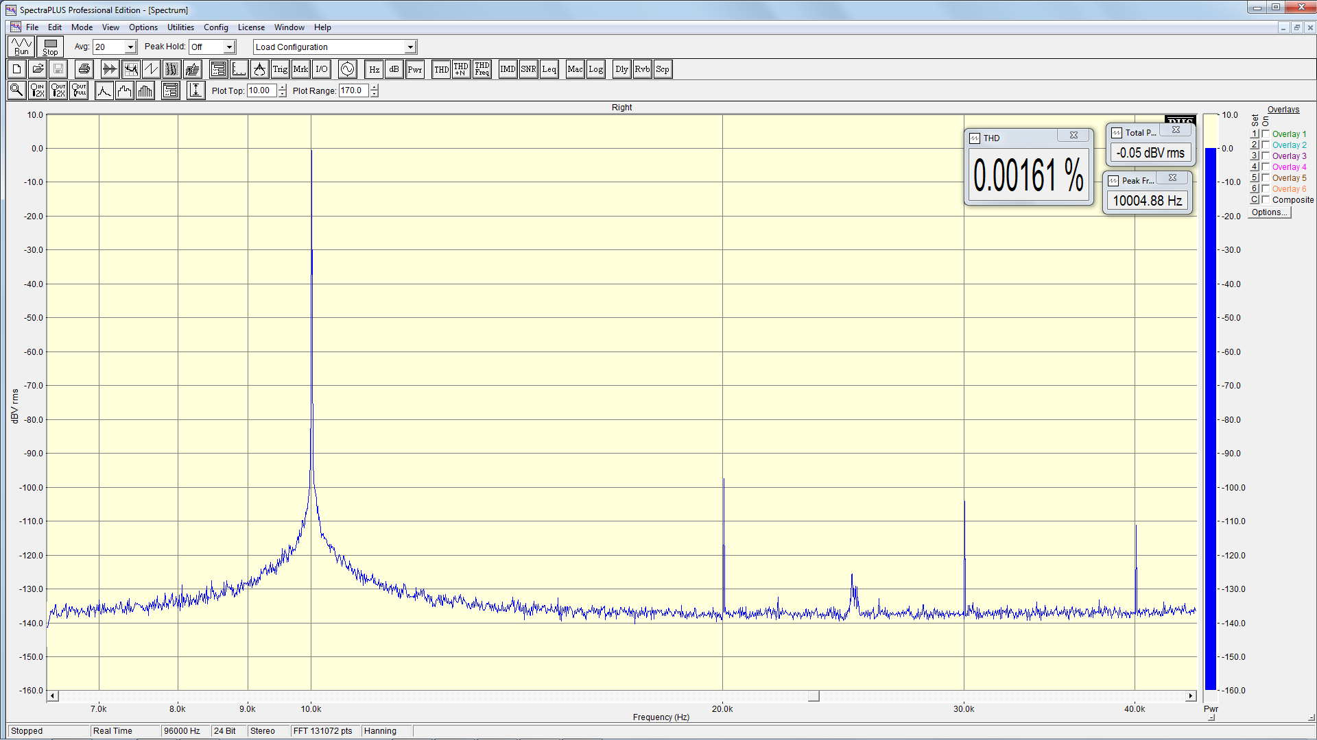

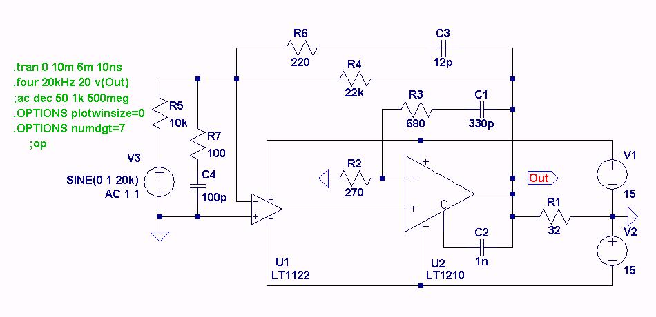

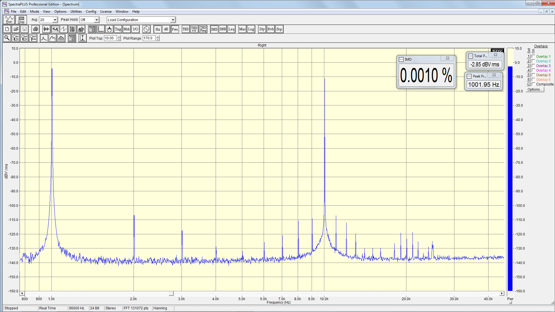

    Как не менял, это лучший вариант. Нагрузка 36ом, 10 вольт эфф. Один ЛТ, и самый чистый и ровный меандр.
    https://forum.vegalab.ru/attachment....2&d=1484221407
    Уменьшаю R17 на меандре звон.
    Последний раз редактировалось MAXIM_A; 03.02.2017 в 14:09.

  14. #233
    04.04.2007
    10,819
    По умолчанию Re: Мощный сверхбыстрый композит
    Вам не R17уменьшать, а R19 довести до такого же значения ,что и R17. До 1ком.

    От звона — RC параллельно R5. 5пф + 2.2k, или что-нибудь такое. Может C3 получится убрать.
    Модель ada4637 не скачивается, но там похоже ОУ не простой, мин. усиление = 5, скорее всего нужен индивидуальный подход, не как к 8065.

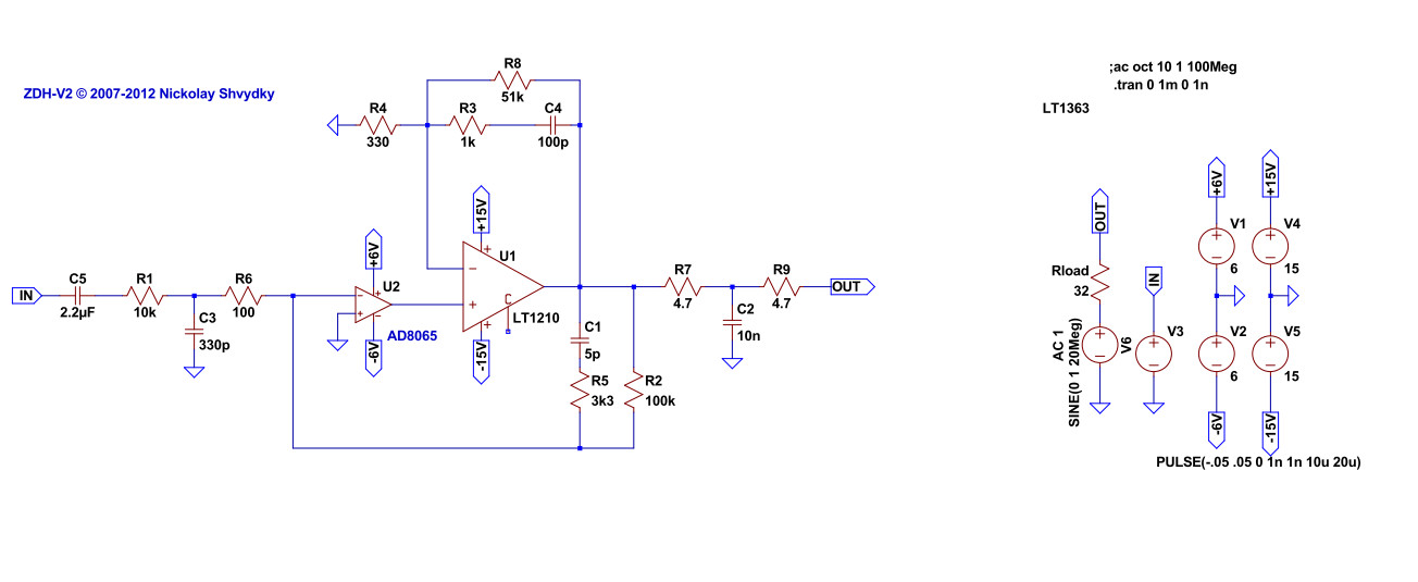

    Тоже так делал, свистит, и С3 больше и ли меньше, тоже нельзя....
    ---------- Сообщение добавлено 19:04 ---------- Предыдущее сообщение было 18:54 ----------
    Надо AD8065 поставить, интересно, что будет, только стабики поменять на 12 вольт!
