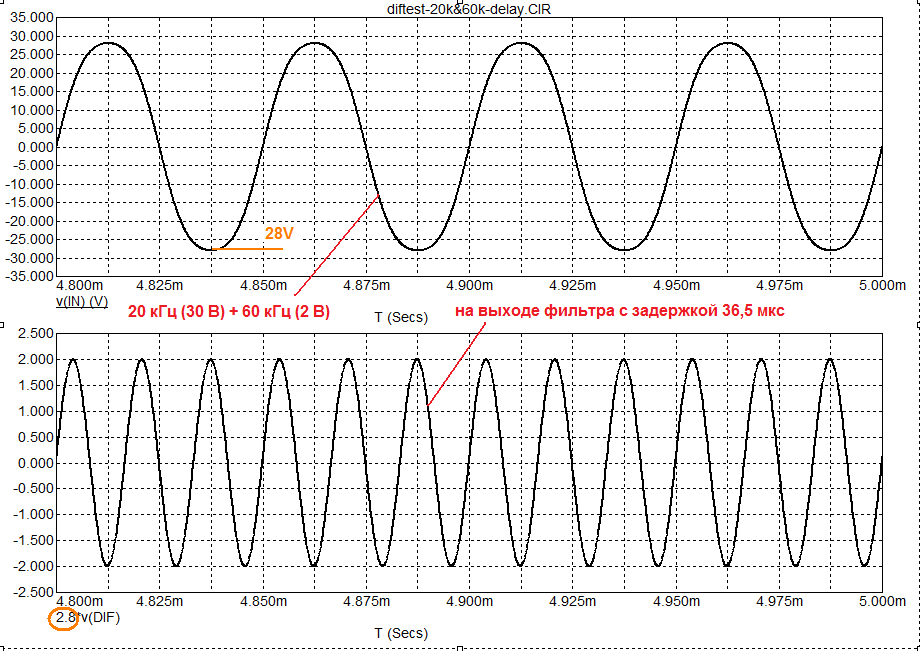

    Максим, к вопросу по задержке.
    в качестве тестового сигнала я взял два последовательно включенных генератора 20 кГц уровнем 30 В и 60 кГц уровнем 2 В (3-я гармоника) и на выходе фильтра подключил задержку на 36,5 мкс, заодно заменил множитель на 2,8
    вот что имеем
    на выходе фильтра с указанной задержкой имеем те же 2 В 3-й гармоники, причем на своем месте
    В реальном сигнале фронты самого сигнала и 3-й гармоники совпадают
    Задержкой можно пользоваться при явно выраженной 3-й гармонике и если коммутационные "смазанные" (как в приведенном тобой примере)
    Но при обычных измерениях задержкой лучше не пользоваться! на мой взгляд и так все понятно (это лишь дополнительная информация при типовых исследованиях)
