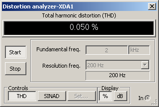

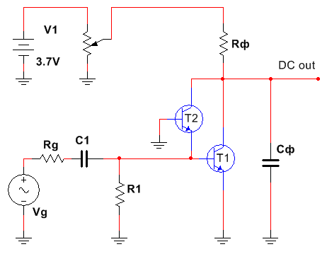

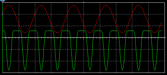

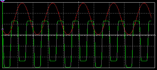

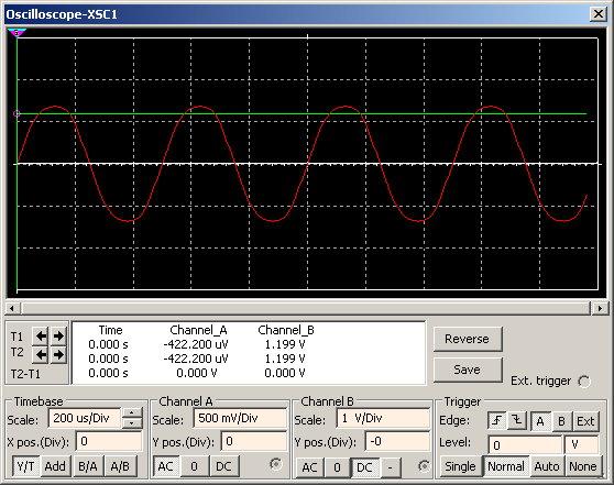

    Да, мне стыдно..., в то время подумал о такой линеаризации, как о чем-то, что уж точно не потребуется, и поэтому "пролетел глазами" твой важный пост. Извини.
    А я пропустил тот пост, потому что вписался в тему намного позже. Не заметил. Кстати, ещё лучше линеаризация получается, если подложку МОСФЕТ-а подключить к делителю из двух равных R между стоком и истоком (только уже по постоянному току, без конденсатора). Для этого необходим мосфет с выводом этой подложки. Я пробовал с мосфет-ами из чипа CD4007, получилось как написано. А написано, кстати, в книге Щербакова и Грездова про ОУ (стр. 42). Кладезь схемных идей, рекомендую.
    Есть еще популярные наши транзисторы кп307. Всё это приведет к изменению схемы из-за требования отрицательного напряжения на затворе относительно истока - нужно будет исток сажать не на землю, а на плюс питания.
    Я делаю гитарные компрессоры на p-канальных J175 (точнее, на смд MMBFJ175). В нашем (вашем) случае от детектора требуется противоположная логика: пауза - уровень земли (ПТ окрыт), сигнал - на затворе "плюс". Т.е. достаточно собрать "зеркальный" детектор на p-n-p.
    Про 2-х п/п детектирование. В гитарных, а тем более, в студийных компрессорах их применение желательно, а в нашем случае сомнительно, т.к. искажения проявляются на НЧ, которых в речи не наблюдается. Кроме того, ТС настаивает на очень большом временем отпускания, а тут закономерность очень простая - чем больше время отпускания (Release time), тем меньше пульсации. Это при тау 50...100 мс может и было бы что-то слышно, а при 10 мкФ*100 кОм (1 с!) - никогда. Но, всё же, если есть желание попробовать, то могу посоветовать несколько вариантов 2-х п/п детектора, опробованных мною в компрессорах.
    Поэтому могу пока показать преходной процесс изменения сигнала на выходе при изменении напряжения на затворе полевика с 1.51В до 1.52В (то есть, всего на 10 милливольт!). Это не то, что ты просишь,
    Ага, аналог 176(164,...)ЛП1, по формуле ВАХ управление возможно и по подложке, возможная проблема (по работе частенько сталкивался) - защёлкивание, т.к. структура КМОП.
    А шумы были приемлемые, микросхема ведь цифровая? (Это конечно вопрос уже так, между делом, т.к. в аппарат м/сх ставить не стОит, хотя, возможно, нынче есть и отдельные транзисторы со свободной подложкой).
    Там управление по затвору, а подложка "просто" подключена к R-делителю. А в затворе был свой делитель, как обычно. И то, и другое уменьшало КНИ.
    Именно эту схему я пробовал в аттенюаторе нойз-гейта, шум не прослушивался, т.к. там уровни были побольше, чем в сабже.

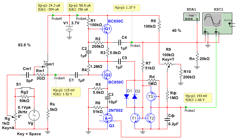

    Что касается детектора, то оригинальный вариант я считаю "порочным" и никогда такой не стал бы использовать
    Seminat, какой вариант детектора ты считаешь порочным? Тот который в первоисточнике или тот который у меня сейчас работает т.е. пост1? Они ведь разные. У них общее в основном только то что они оба у меня физически работали. Может быть тебе понравится схеме первоисточника, можно обратить внимание не нее. http://radioskot.ru/publ/unch/karman...-1-0-627Только тогда придется мириться с гальванической связью пред- детектор, что для незавершенной конструкции очень не удобно.
    ---------- Сообщение добавлено 19.33 ---------- Предыдущее сообщение было 19.19 ----------
    Я собираюсь предложить другую схему, двухполупериодную.
    Simemat, позволь порассуждать вслух, возможно бесполезно. Заранее извиняюсь, если попусту засоряю бебе голову. Я только хотел высказать мысль в связи с тем, что ты хочешь удвоить рабочую частоту детектора АРУ чтобы на нее поменьше влиял голосовой сигнал(я тебя так понял). Но может оказаться что основная рабочая частота детектора не частота "собеседника", а возможная частота заряда-разряда времязадающего конденсатора.
    ---------- Сообщение добавлено 19.48 ---------- Предыдущее сообщение было 19.33 ----------
    Я, например, с вашей схемой усилителя выбросил всё, что стоит между выходом и детектором - получилось вполне нормально.
    Tuvalu, выбросил в симуляторе?
    Да, т.к. паять эту схему - для меня явный перебор.
    2-х п/п детектор позволяет уменьшить искажения на НЧ, т.к. уменьшаются пульсации выпрямленного напряжения - точно так же, как и при сравнении 1 и 2-х п/п схем сетевых выпрямителей. Это раз. Второе - это более корректная работа с сильно асимметричными сигналам. Больше ничего такого нет, никаких "частот заряда-разряда" и прочего.
    Сверхзадача в "компрессоро-строительстве" - получить минимальные пульсации на самой низкой частоте при мин. возможном времени отпускания - малых НИ, в конечном итоге. Путей решения этой задачи много, но это уже не для этой темы. Могу порекомендовать отличную книжку на эту и другие смежные темы: Есаков и др. "Автоматическая регулировка в УНЧ". В частности, главу "Взаимосвязь между временными параметрами и нелинейными искажениями при регулировке" стр. 43. Книга старая, многое устарело, но проблематика остаётся актуальной.
    поглядел стр.42, не спора ради, а точности для: формально сопротивление транзистора управляется в 3-х точках - затвор, сток, и подложка, на подложку подаётся СИГНАЛ со стока, надеюсь, без обид.
    Да ну, какие обиды. Естественно, со стока сигнал попадает на подложку, но управлением я бы это не назвал, т.к. сток почти "не знает", какое управляющее напряжение подано с детектора.
    Конечно, сигнал с детектора попадает по цепи компенсации (R-затвор-R) в сток, но оно сильно ослаблено, т.к. делитель подложки выбирают раз в 10 низкоомней. А если поставить конденсатор в цепи компенсации затвора последовательно с "верхним" резистором, как это часто делают, то и вообще "не знает".
    С точки зрения влияния на R_канала - да, сток влияет, но управление...

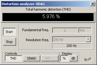

    Коллеги, анализируя свой финальный материал, я пришел к выводу, что мои решения это в некотором роде последовательное изменение исходного каскада однополупериодного детектора, и последующее использование его же в роли ограничителя. Поэтому именно в такой последовательности и изложу главные идеи.
    Вот так выглядит исходная схема детектора.
    Первое и очень важное. В отсутствии сигнала напряжение на выходе фильтра (DC out) равно напряжению питания. При подаче на вход приличного сигнала, начинается снижение потенциала на выходе. Но работа схемы АРУ реально начнется только тогда, когда выходное напряжение опустится до порога закрывания регулирующего полевого транзистора. Время, которое для этого требуется схеме - совершенно бесполезное - в течение него мы в наушниках будем слышать оглушающий звук (спасёт только ограничитель). Значит надо исключить это время, заранее подведя выходное напряжение к порогу срабатывания затвора. Это будет главная и самая актуальная настройка схемы, поскольку у транзисторов есть очень большой разброс порога срабатывания. Итак, первая доработка схемы имеет следующий вид.
    Настройка производится с помощью генератора (или звукового источника). На вход схемы подается сигнал с уровнем, при котором желательно должна начать включаться в работу схема АРУ (например, 5 мВ р-р, что соответствует громкому разговору). После этого настройкой потенциометра легко устанавливается нужное напряжение, при котором почти скачком начнется снижение Ку схемы. Вот и вся настройка.
    Возможно этого уже вполне хватит, но пойдем дальше.

    На рисунках ниже показано, как он детектирует сигнал, когда отсутствует Сф (слева слабый, справа сильный). Паузы между импульсами как раз определяются "мертвыми зонами" до порогов открывания переходов.
Название:	сигналы детектора.png
ID:	260932 Нажмите на изображение для увеличения.

    Я все-таки уменьшил резисторы R3 и R5 до 5.6 кОм, чтобы поднять усиление каскада, которое просаживается нагрузкой Rn и детектором. При этом полный ток всей схемы "усилитель-детектор-АРУ-ограничитель" всё равно не превосходит 160 мкА.
    То, что удалось получить в схеме:
    Максимальный Ку (на слабых сигналах) - примерно 230...250 на нагрузке 20 кОм (при входном 1мВ р-р, на выходе 230...250 мВ).
    Начало работы АРУ - с 3 мВ р-р на входе (регулируется потенциометром)
    Выходной сигнал (при входном в 100 мВ р-р) - 1.3 В р-р (зависит ор регулировки порога начала работы АРУ)
    Изменением резисторов R1, R2, R3, R5, R7, Rф можно получить другие значения этих параметров.
    Благодаря двухполупериодному детектору удалось существенно снизить емкость Сф, а с ней постоянную времени как срабатывания, так и отпускания схемы АРУ. Резистор Rф взят большим, чтобы уменьшить потребление цепи настройки порогового напряжения (до 9.3 мкА) и одновременно увеличить собственное усиление детектора.
    Вот так выглядит схема с эквивалентом микрофонного капсюля и данными в контрольных точках для максимального Ку и малом входном сигнале. Искажения THD -0.05%.
Название:	схема Ку макс Uвх 1мВ.png
ID:	260936 Нажмите на изображение для увеличения.
Название:	THD Ку макс Uвых 250 мВ.png
    Вот так выглядит переходной процесс, когда сигнал на входе с 1 мВ подскакивает до 115 мВ. Видно, что изменение входного сигнала более чем на 40 дБ приводит к изменению выходного не более, чем на 15 дБ. При этом через 50 мс после скачка, искажения сигнала опускаются до уровня 6% при выходном сигнале 1.37 В р-р.

    А здесь схема с данными в контрольных точках при входном сигнале 115 мВ, вид самого сигнала и его измеренные искажения.
Название:	схема Ку мин Uвх 115 мВ.png
ID:	260939 Нажмите на изображение для увеличения.
Название:	сигнал при Uвых 1.37 В.png
ID:	260940 Нажмите на изображение для увеличения.
    Хороший результат, компактно всё совместили, и всё регулируется, т.е. не должно зависеть от разброса. А термостабильность не смотрели?
