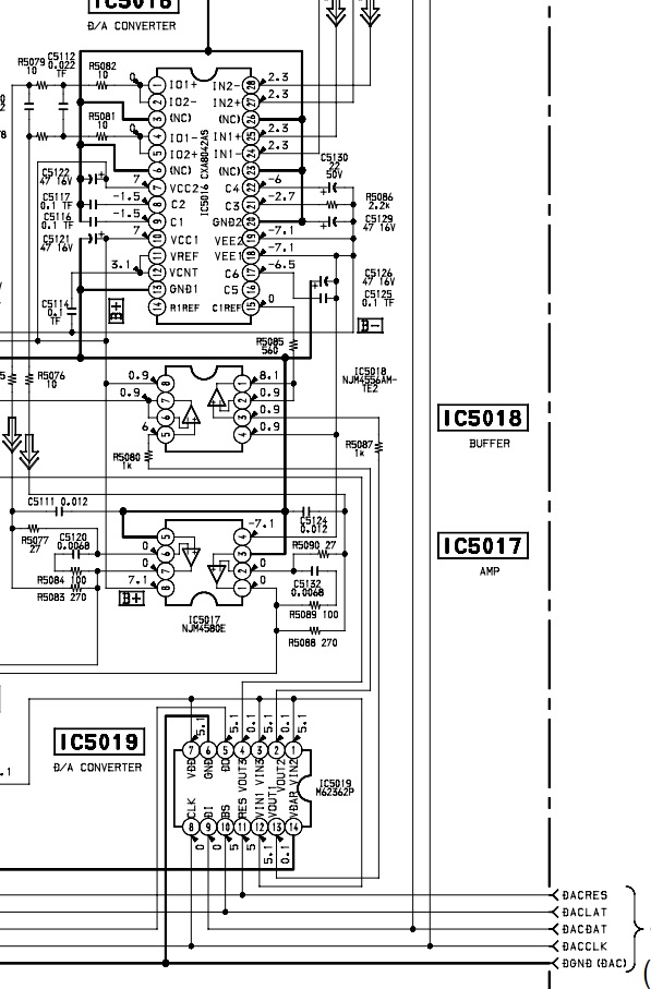

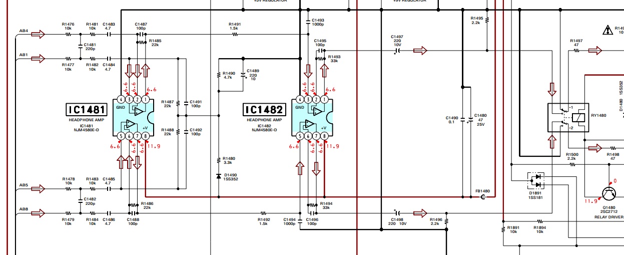

    Кстати, а как с питанием?
    Выходных каскадов усилителя? Оно регулируется по необходимости.
    Его бы для наушников задействовать для начала (для тренировки). Но потребуются 4-х проводные "уши".

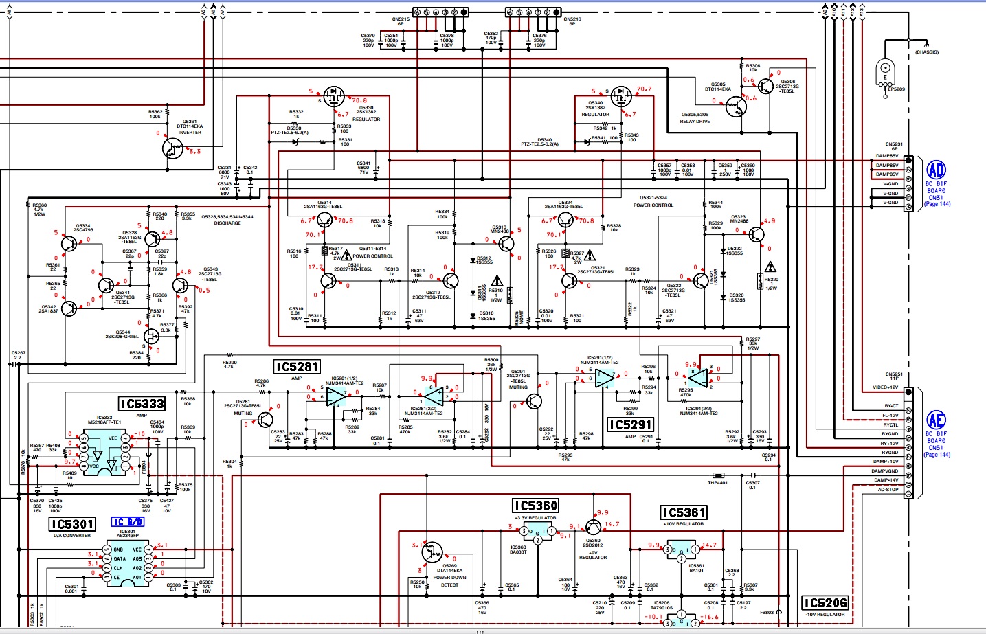

  7. #226
    15.04.2009
    2,426
    По умолчанию Re: Плата цифровых входов с ФИФО и расширенным функционалом+NOS
    Да. И схема питания там занимает 3\4 объема ресивера. А сам ресивер это маленькая платка с DSP Sharc. Поэтому воссоздавать отдельно ЦАПоусь на CXD9773 с подобным монструозным питанием смысл от меня ускользает. Если только как ЦАП, без выходных каскадов цифрового усилителя мощности.
    ---------- Сообщение добавлено 02:38 ---------- Предыдущее сообщение было 02:36 ----------
    По 4-м проводам конечно заманчиво попробовать подключить наушники к выходу УМ. Хотя в младших моделях типа 3000\5000ES для наушников предлагается после процессора PWM классический выхлоп от Sony на резисторах 10 кОм
ID:	379243   Нажмите на изображение для увеличения.
Название:	усилитель для наушников.jpg
    Последний раз редактировалось abonent007; 01.09.2020 в 05:55.

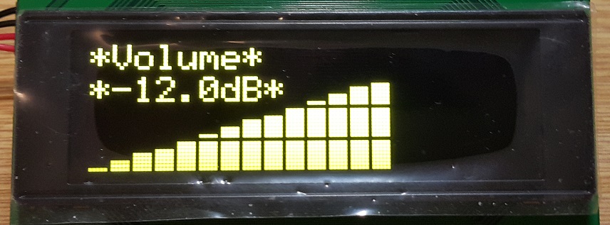

  8. #227
    Аватар для Turbo_man
    06.04.2010
    Moscow
    5,746
    По объёму может и так, а схемно не слишком сложно.

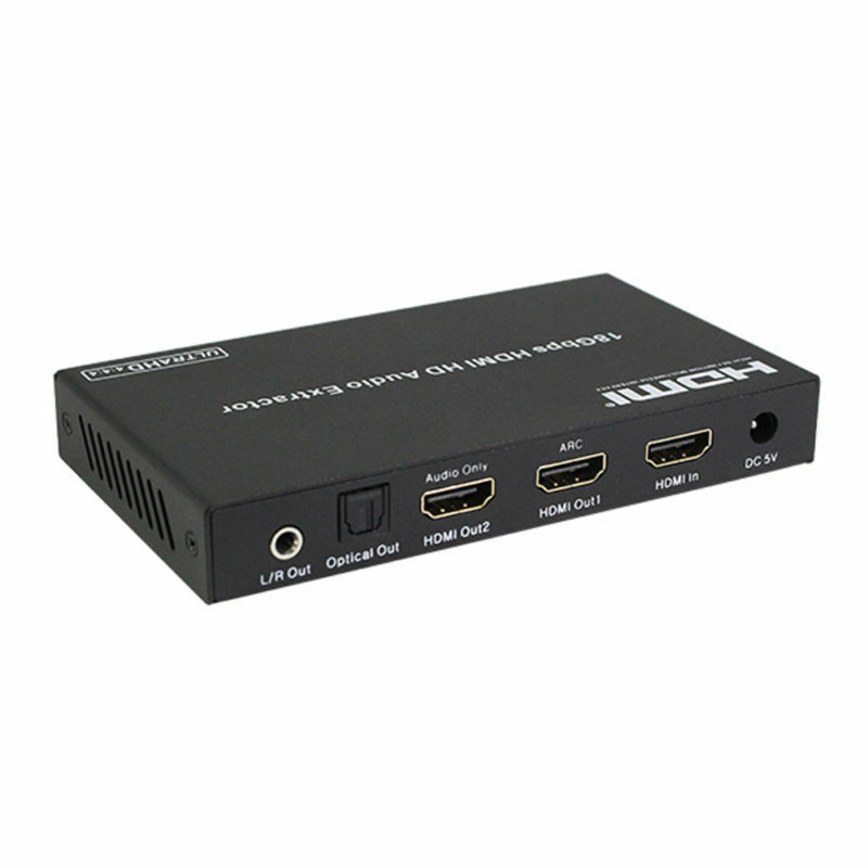

  9. #228
    15.04.2009
    2,426
    Turbo_man, ему бы платку входов HDMI посовременнее
    upd. Китайцы вроде уже изобрели коробочку разделяющую видео с высоким разрешением HDMI, и выход HDMI 720р только для аудио

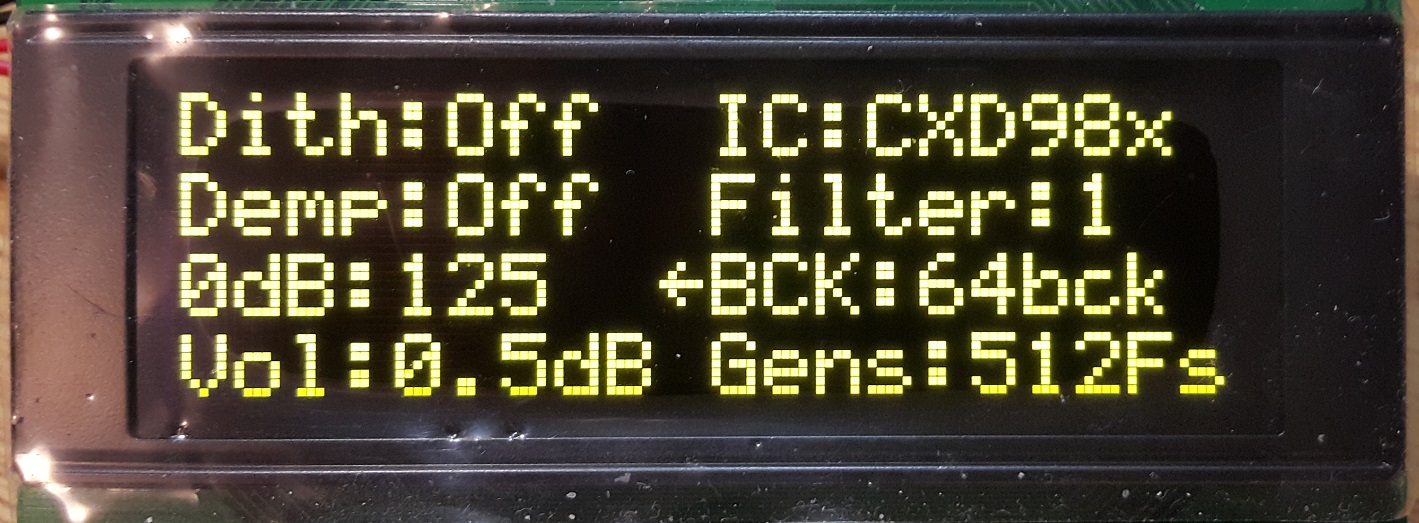

  10. #229
    06.04.2010
    Moscow
    5,746

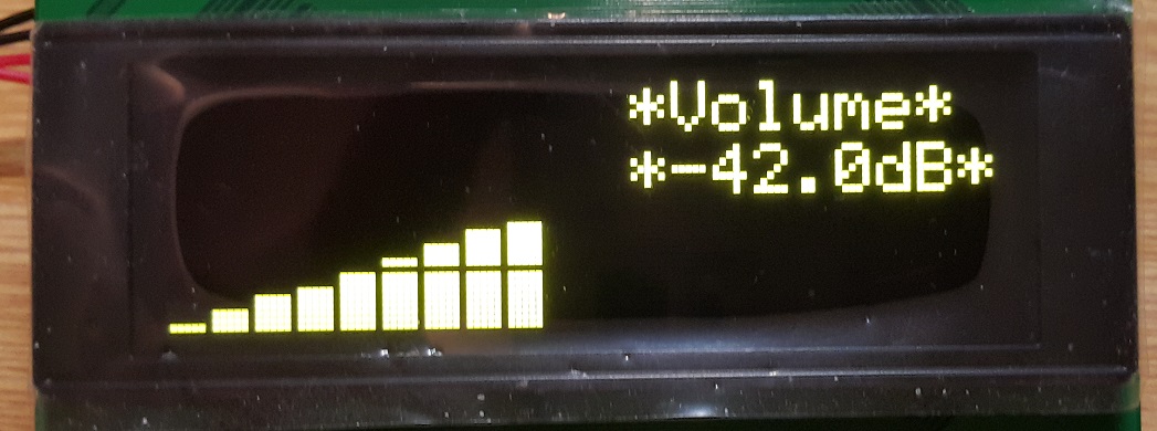

    Долго отнекивался, но всё же решился.
    Будет РГ на дополнительном экране, который можно отключить в настройках. И изменить шаг регулирования 0.5дБ, 1.0дБ и 2.0дБ. Можно добавить ещё шаг 3.0дБ, если нужно. Буквенно-цифровая информация перемещается из правого верхнего угла в левый по мере увеличения числа включённых "кирпичей".
    Это фича.
ID:	379485 Нажмите на изображение для увеличения.
    Диапазон регулирования громкости на экране от -99,5дБ до +28.0дБ.
    Наверно несложно сделать выбираемым 0дБ из 0.....255. Но пока ещё не пробовал это делать. Сейчас выбор 199.
    Новый столбик возникает при увеличении на 13 мелких шагов по 0.5дБ. Или 6...7 при шаге 1.0дБ. И далее соответственно. 1й и последний по 4 шага до края.
    ---------- Сообщение добавлено 12:55 ---------- Предыдущее сообщение было 12:43 ----------
    Пока исполнительными устройствами будут AD1955, WM8741(42), CXD98xx(97xx). Т.е. те, что поддерживаются по SPI. Но можно и релейником тоже попробовать.
    Какие мысли или соображения?
    Последний раз редактировалось Turbo_man; 05.09.2020 в 19:02.
  11. #230
    15.04.2009
    2,426
ID:	379484 Нажмите на изображение для увеличения.
    Классно смотрится
    Вариант 9000ES, как мне показалось, не очень плавный "внизу"
    Казалось бы подошел даже вариант с 5-10 ступенями на всю шкалу регулировки. Но только чтоб регулировалось именно через CXA8042. А не после выхлопа
    Последний раз редактировалось abonent007; 05.09.2020 в 14:26.
  12. #231
    06.04.2010
    Moscow
    5,746
    Я смотрел не эту, но похожую приставку (выше где-то давал фото). Без ФИФО там джиттер караул. Даже на скопе виднен огромный дребезг фронтов. И частотомер скопа скачет как сумашедший.
    Спдиф и оптика по сравненю с этим просто шедевр.

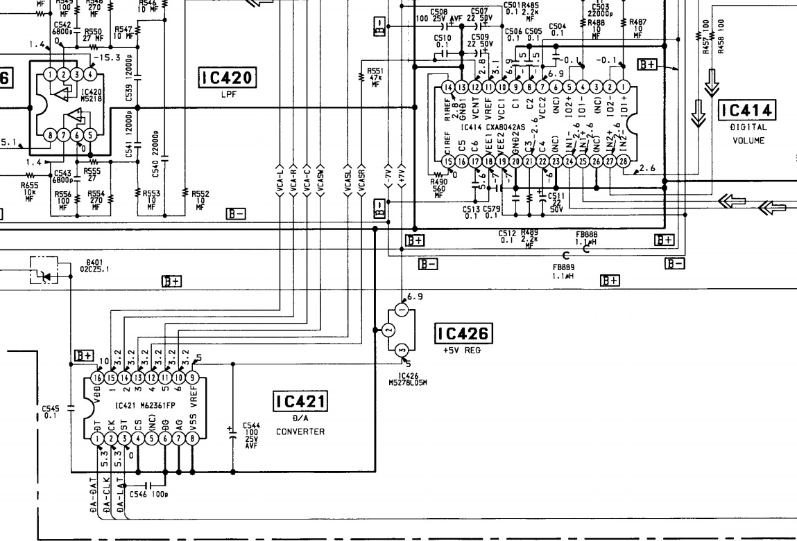

  14. #233
    06.04.2010
    Moscow
    5,746
    В ПИК-е есть 5-битный DAC. Можно в след версии плат вывести эту ногу на пин. Она и сейчас есть на разъёме. Но я её использую уже. Она несёт прерывание от AK4113. Если подумать как обойтись без этого, то можно и на этих платах.
  15. #234
    15.04.2009
    2,426
    Может и хватило бы 5 бит. Хоть так
    В E9000ES был 10-битный DAC для громкости, в EP9ES - 8-битный
Название:	10bit 9000ES.jpg
ID:	379514   Нажмите на изображение для увеличения.
  16. #235
    06.04.2010
    Moscow
    5,746
    Повторять это не очень хочется (я же говорил, что плохо так). Я выведу пин, а уж дальше сами там.
    В 9000ES вообще идеальная регулировка. Если конечно там дальше не слишком чувствительный усилок, без преда. Не знаю что там "снизу", ибо юзалось даже на домашней громкости где-то около серединки крутелки громкости. Кроме того в самом 9000ES есть отключение предуселения через меню. В 8-битной EP9ES правда слышен рокот при регулировке, если в паузе слушать.
    ---------- Сообщение добавлено 22:23 ---------- Предыдущее сообщение было 20:08 ----------
    В ПИК-е есть 5-битный DAC. Можно в след версии плат вывести.
    Так а есть возможность какую современную микрушку большей битности DACa подключить? Но только в DIP, не smd. Идеально было бы уже с ОУ на выходе, как в EP9ES
    ---------- Сообщение добавлено 06.09.2020 в 02:45 ---------- Предыдущее сообщение было 05.09.2020 в 22:23 ----------

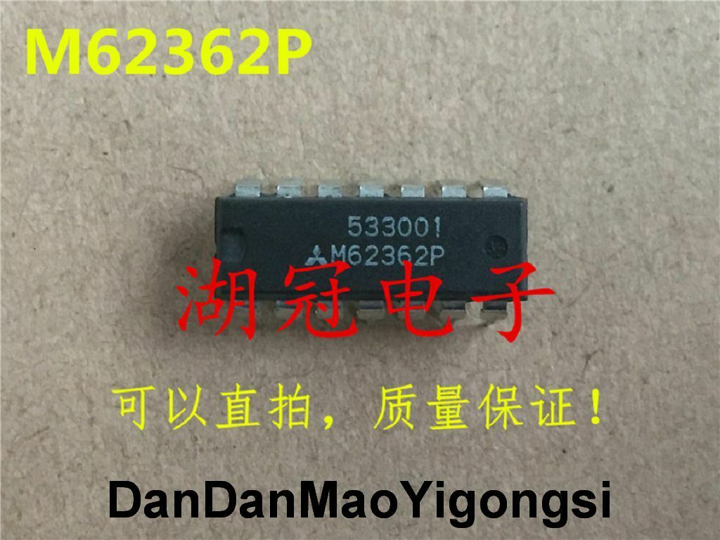

    ps. Кстати 10-битная M62362P так и продается в DIP-е на Ебее

    Сделал настраиваемым уровень 0дБ в РГ.
    1. Выбираем комфортный уровень громкости, который желаем сделать 0дБ. И долго нажимаем на энкодер.
    Появляется 3-я цифровая строчка АБСОЛЮТНОГО значения уровня громкости в диапазоне 0...255.
    2. Запоминаем это число и идём на 8-й экран, где в параметр "0dB:ххх" вносим это значение и делаем сохранение.
    3. После этого на 1-м экране тому же самому АБСОЛЮТНОМУ значению теперь соответствует новое значение 0дБ.
    Поясняющие фото по шагам:
ID:	379922 Нажмите на изображение для увеличения.
ID:	379923 Нажмите на изображение для увеличения.
    ---------- Сообщение добавлено 21:29 ---------- Предыдущее сообщение было 21:26 ----------
    Сделать эту процедуру автоматически долгим нажатием можно было. Но тогда запоминание текущих настроек совместилось бы со сменой уровня 0дБ.
    А в ручном режиме можно сохранить текущие настройки без этого.
