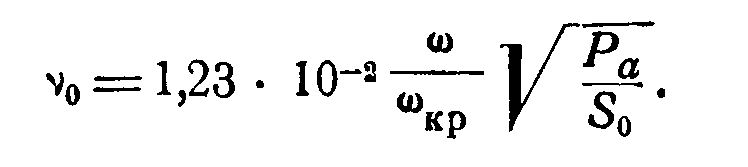

    говорю о сложности создания таких условий и редкости таких явлений
    Фурдуевские формулы говорят уже о единицах процентов, начиная от удельной акустической мощности в горле порядка 1 Вт/кв.см. Дома конечно, вряд ли услышим, а вот в эстрадных условиях вполне себе.
    1 Вт/см2 - гигантская плотность энергии. В 10 раз больше, чем приходится солнечной энергии на кв. см Земной поверхности. Если сунуть руку в такой рупор - можно и ожог получить.
    На ультразвуке в несколько МГц - да, там нелинейность среды частое явление. Там не только гармоники наблюдаются, там происходит даже самофокусировка. Но на УЗ и колебательные скорости частиц высокие - пропорционально частоте.
    Вот формула из первоисточника: Нажмите на изображение для увеличения.
ID:	240332 Никто не возбраняет Вам самостоятельно подставить туда значения для, к примеру, типовой дудки с мембраной 2", горлом 1", граничной частотой 700 Гц и рабочей частотой 5 кГц. Посчитать плотность акустической мощности в горле для давления 110 дБ на рабочем расстоянии, я надеюсь, Вы сможете сами.
