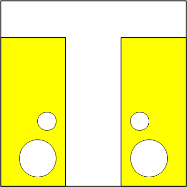

    По умолчанию Re: 600ГДН14
    Уважаемые обладатели 600-ток... .
    Не подскажете какую частоту по "-3" можно вынуть из динамиков, если врезать их в стену? (БЭ)... .
    Есть проект комнаты с 2-мя дверями на одной стене ... двери пойдут под заказ, динамики можно врезать на этапе проекта.
    Получится что-то типа вот такого:
    P.S.>
    Или не стоит настолько заморачиваться? взять дины полегче и побыстрее в басе, все равно за каждой дверью около 2,5 м3 воздуха ...?

    Проштрабишь в стене обьем 200 литров, и желательно чтобы дин был тыльной стороной к соседям. Нет - тогда будет тебе 48 по уровню мин три и 25 по минус 10.... Скажи, а зачем в стене??? Я так понимаю свой дом? ну сколоти ящик от души да и слушай)))
  14. #233
    16.08.2008
    12
    Желтым - это двери ... . За каждой 2,5м3 (2500!! литров) объема. штробить ничего не надо, объема хватает... .
    Вот меня и интересует скока получится... может пониже, чем 48?? Или как в ПДФ-ке к дину ...?
    Ящики - они место займут, а дверь откатить в кладовку - милое дело, да и не часто будет, заодно "заполнение" есть ... из одежды на вешалке!
    Последний раз редактировалось Disco1973; 23.04.2009 в 09:12.

    Единственная проблема в таком исполнении это вибрация самих дверей. Ну и ещё возможно их герметизация хотя это менее важно. Я видел фотографии подобных конструкций в дверях кладовок, но там к двери с тыловой стороны крепили ящик и в нём на боковых стенках динамики стояли попарно. Диффузоры у них двигались в противоположных направлениях для гашения вибраций. А в двери было сделано квадратное отверстие по внутреннему размеру ящика, через которое воздух качаемый 2-мя или 4-мя динамиками и попадает в комнату.
    А частоту можно получить какую угодно с помощью коррекции АЧХ усилителя. Хоть 15Гц по уровню -3дБ. Главное - это чтобы хватало хода динамиков для достижения желаемой громкости.
