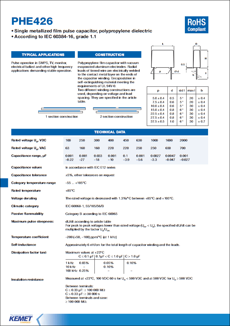

    Ээх. Вовремя тему затронули. Только что половину деталей через Элитан заказал. Там правда далеко не все, поэтому тема закупки деталей для милла очень актуальна. Например wima 1,0 х 100V нигде не могу найти.
    Кстати, можно ли MKP на MKS заменить?
    Лучше RIFA 1uF
    http://img02.taobaocdn.com/imgextra/...!!20308988.png
