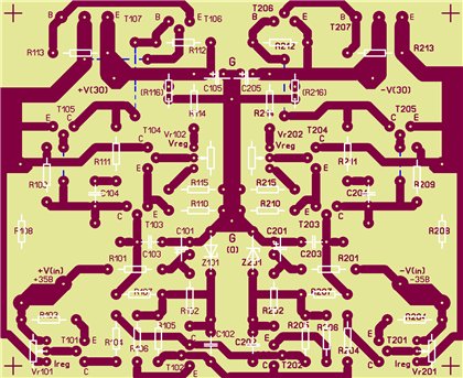

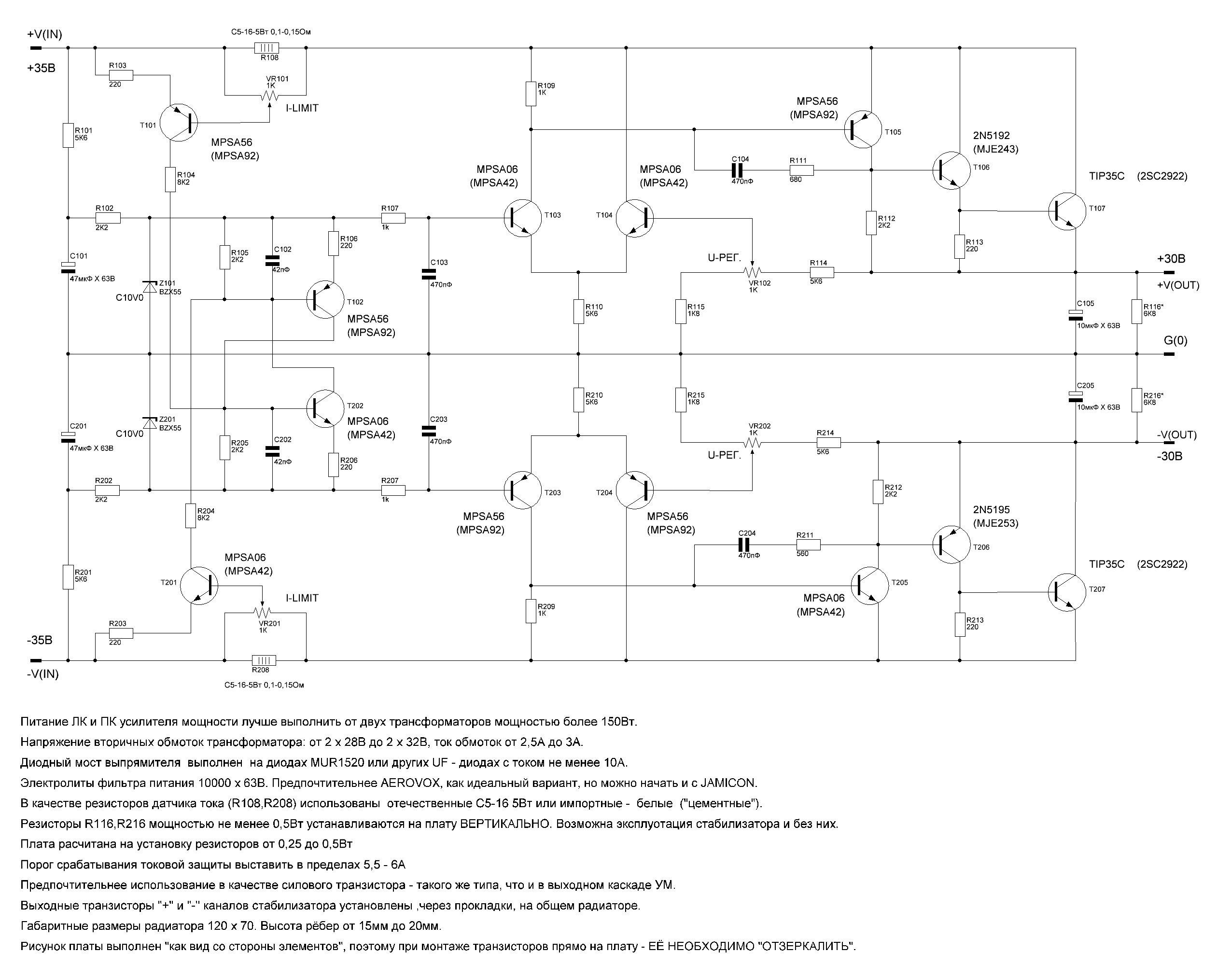

    Кит не найти. Схема оригинал вот: Нажмите на изображение для увеличения.
Название:	СХЕМА СТАБИЛИЗАТОРА правильная.jpg
    А вот печатка, если через принтер, то ее отзеркалить нужно: Нажмите на изображение для увеличения.
ID:	208640 Здесь сейв: http://yadi.sk/d/SY2IO71xNrTvw И схема, но номиналы конденсаторов лучше как на оригинале поставить Нажмите на изображение для увеличения.

    Господа подскажите зачем в усилителе Нейм нужна корректирующая ВЧ цепочка R13, C10 и R22, C9. Да и еще она разная для верхнего и нижнего плеч ВК.
  18. #237
    Давно не заходил
    28.12.2012
    4,089
    По умолчанию Re: Naim NAP140 (Клон)
    потому что выходной каскад разный - снизу пара Шиклаи, а с верху пара Дарлингтона.
    Диод Баксендалла (D1) не совсем пододвигает Uбэ Шиклаи до Дарлингтона, а резиками.
    поскольку R23 и R14 разные, то и шунтирующие их RC-цепочки будут разные.
  19. #238
    Давно не заходил
    02.03.2013
    г.Москва
    Ясно. Резисторами R23 и R14 увеличивают симметрию плеч ВК.
    А вообще есть ли преимущества квазикомплементарного ВК или это архаика?
