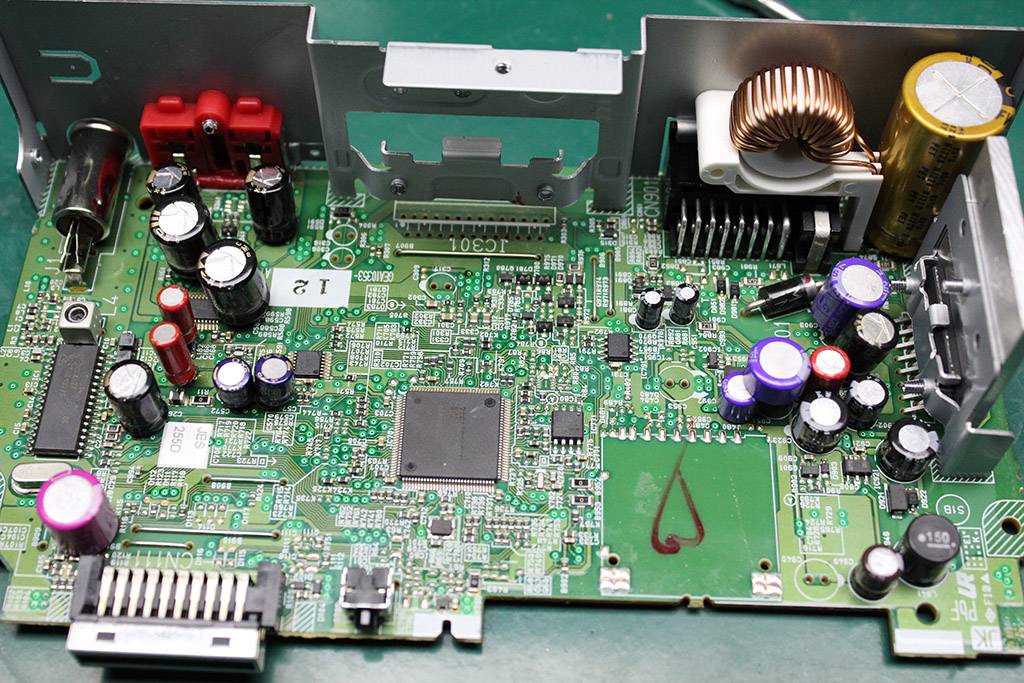

    Приехала новая JVC KD-X150 для опытов. Послушал с внешним усилком часок - ужас.
    Выбросил встроенный усилитель. Перепаял кондеры. В звук поставил BG N и STD.
    Выпаял ключи Mute.
    Звук радует уже, хотя на выходе новые непрогретые блек гейты, а значит будет еще лучше.

    Да она вообще ничем не отличается я смотрю...
