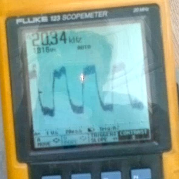

    ТС400 нагруженный на резитор 4 Ом. На вход подан меандр 20 кГц. Может кого-то и устраивает.Нажмите на изображение для увеличения.

    Дрянь конечно.. но 90% линейных усилителей, особенно самодельных, еще хуже.. оттого и восторги

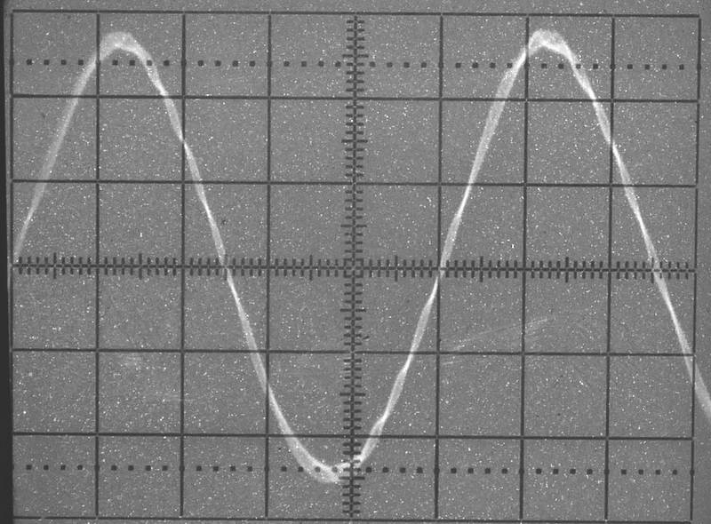

    синус вполне сносный рисует (треугольность - порождение тестового генератора) https://forum.vegalab.ru/attachment....6&d=1201294516
    так-то понятно что скорость нарастания выходного напряжения априори ограничена выходным LC фильтром.
    По виду, как возбуд у линейного усилителя. Для класса D это норма?
    Да-да, меня тоже это удивило:
    UcD ведь жёстко возбуждается, что там может звучать при этом? нада сначала возбуд задушить, и только потом слушать.

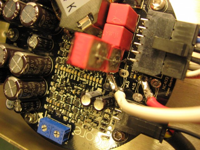

    не большие твики NC400
    http://www.audiocircle.com/index.php...589#msg1249589
    http://www.audiocircle.com/index.php...617#msg1144617
    кто менял конденсатор с 0.68 на 2 по 0.33 слышали изменения в лучшую сторону.

    Кто нибудь знает на сколько хорош режим bridge для NC400?
