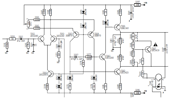

    Схема от Марантца ПМ-7000, схема очень похожа на АД797. Честно сказать когда её собрал, то не чего сверх естественного не услышал.

    А чем именно похожа? Значками транзисторов?
  19. #238
    08.12.2010
    135
    По умолчанию Re: Усилитель\AD797\Орлов
    Shaq и этим тоже.
  20. #239
    12.02.2007
    474
    Советую еще раз повнимательней посмотреть на обе схемы.
