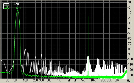

    В нормальном усилителе интермодуляция от компонент искажений будет меньше чем сами искажения даже без ОС, это же искажения от искажений.
    Это всё легко считается/симулируется/и меряется в реальности.
    Это не соответствует действительности. Образование продуктов интермодуляции высоких порядков процесс более сложный, чем просто интермодуляция от компонент искажений. Об этом свидетельствует реакция усилителя на подачу вход одновременно двух испытательных сигналов.
    На первой осциллограмме показан спектр выходного сигнала сигнала при подаче на вход частот 60Гц и 7кГц. Продукты интермодуляции высоких порядков вокруг гармоник частоты 7кГц имеют достаточно высокий уровень, хотя сами гармоники имеют уровень значительно ниже и на осциллограмме просто не видны. Это означает, что продукты интермодуляции высоких порядков имеют уровень даже превышающий уровень соответствующих им гармоник ЗЧ.
    На второй осциллограмме показан спектр выходного сигнала при подаче на вход частот 19кГц и 20кГц. На осциллограмме видны продукты интермодуляции до 25-го порядка, попадающие в диапазон ЗЧ.
    Осциллограммы взяты отсюда .
    В этом же источнике имеется спектр на выходе усилителя при подаче на вход 120 тонов. На спектре можно увидеть подъем «шумовой полки».
    Для УМЗЧ смысла делать большую глубину ОС за звуковым диапазоном - нет.
    Исходя из описанного выше повышение глубины ООС на ультразвуковых (в т.ч и далекого ультразвука) частот, что понижает уровень гармоник на этих частотах, способствует понижению исходного уровня интермодуляционных частот, попадающих в звуковой диапазон, и с ними будет легче бороться ООС в диапазоне ЗЧ. Именно в этом смысл повышения глубины ООС за пределами ЗЧ. (В усилителях с параллельным ВЧ каналом несколько другая история, имхо. Но мы о них не говорим.)
    PS. На что влияет скорость нарастания пока в стороне.
    А почему она не может быть больше гармоник от 7кГц в данном случае? Это же не интермодуляция от компонент искажений, это главным образом просто комбинационные составляющие 60Гц и 7кГц и высокий порядок нелинейности.

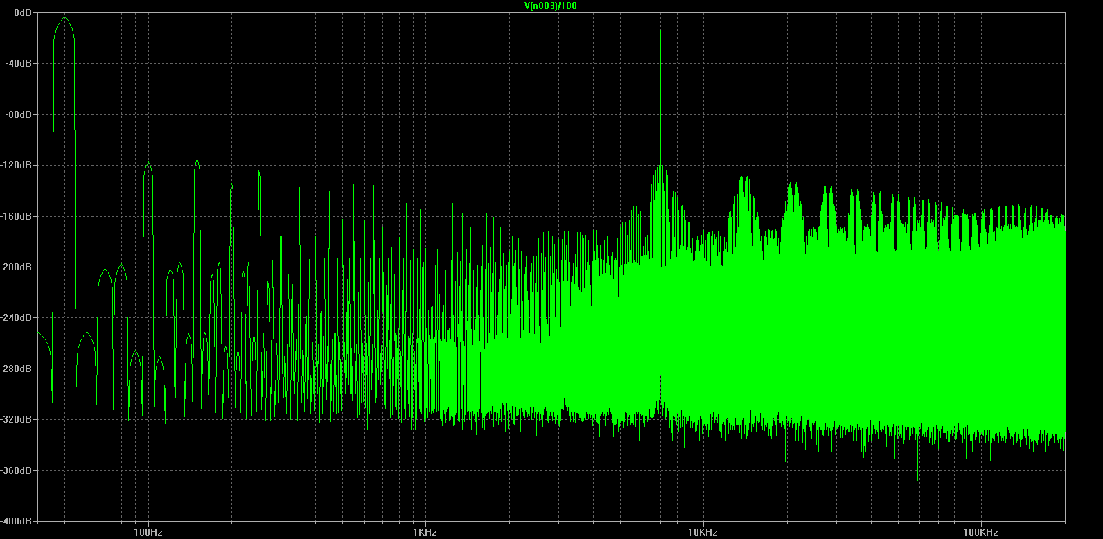

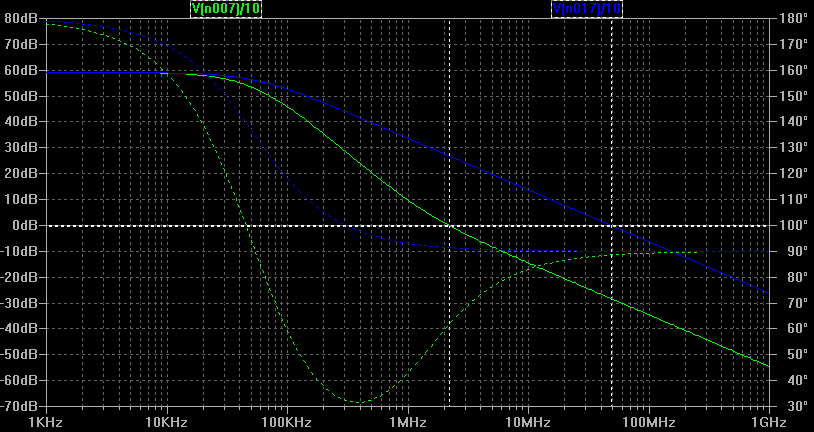

    Чтобы закрыть это вопрос, вот симуляция с разной глубиной выше 20кГц. На первом графике изображена глубина ОС, на втором FFT от 50+7000Гц для обоих вариантов. Там где график светло голубого цвета (циан) - это значит он одинаковый для обоих вариантов. Можно заметить что он именно такой выше -180дБ. Третий и четвёртый графики - это первый и второй вариант отдельно и в полосе 200kHz. Можно заметить что в них тоже "уровень гармоник от 7000Гц ниже интермодуляций".
    Nick, так если модели ОУ идеальные, то всё логично.
