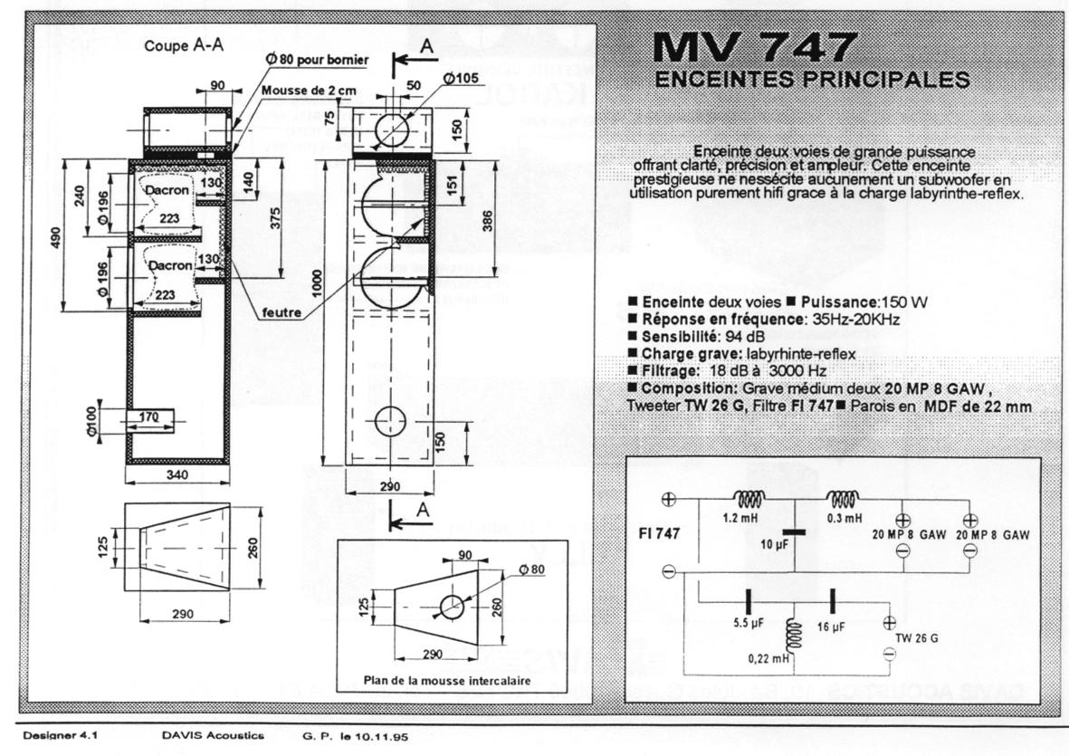

    Тема заглохла, а зря.. Не все копья сломаны, не всё обсуждено . Как вам такой вариант?
    Подобных АС довольно много, только как они звучат не знаю, отзывов не нашёл. Как TL или всё таки как ФИ?

    Ну раз изогнутая и длинная, значит должен быть лабиринт или TL, а вот как они там изогнули это видать их ноу хау.
    Вероятнеe всего как фи.По крайней мере читал такие отзывы про подобные гибридные конструкции.

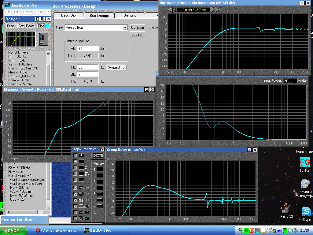

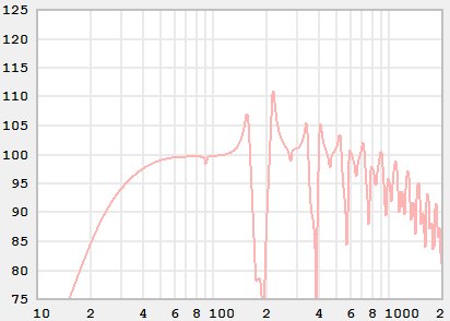

    Цитата Сообщение от Bobby_ii Посмотреть сообщение
    для Визгатона БГ20 (......... - нетипичный, но всё-же ФИшный динамик)? И какие будут оптимальные Фи параметры для него?
    а) Сравним с Респом.
    б) хочется "виртуально сравнить" ЗЯ, ФИ и Лабиринт по ЧХ и ГВЗ
    Bobby_ii, трудно сравнивать корректно, если вообще возможно. Какое сочетание будем считать оптимальным ? Покажите наиболее приемлимый для Вас вариант по Хреспу для БГ 20-8, "полочка" ЧХ, Ф -3дБ, ГВЗ. Если похожее выйдет в ББ, сравним хотя бы объем.
    Пока только так:
Название:	BG-20 Closed Box.PNG
ID:	156998   Нажмите на изображение для увеличения.
Название:	BG-20 Closed Box vs Vented Box.PNG
ID:	156999   Нажмите на изображение для увеличения.
Название:	BG-20 ФИ 70лит_36ГЦ.PNG
ID:	157000   Нажмите на изображение для увеличения.
Название:	BG-20 ФИ 200л 30 Гц-рыж_40Гц-ЖЛТ.PNG

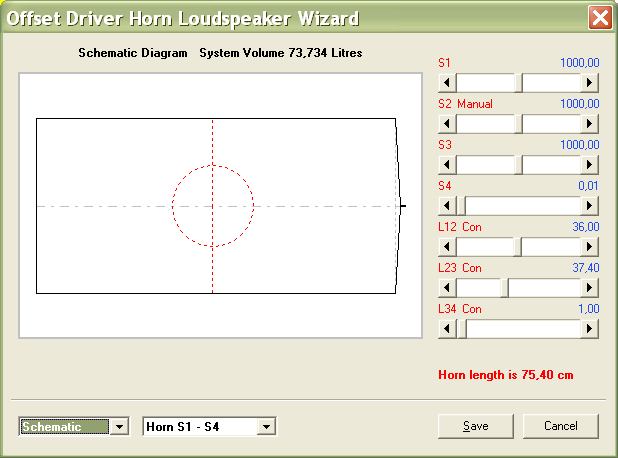

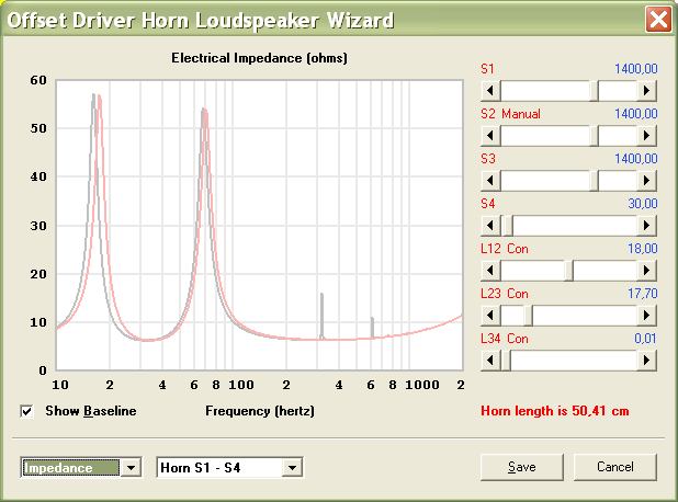

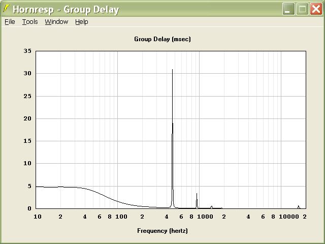

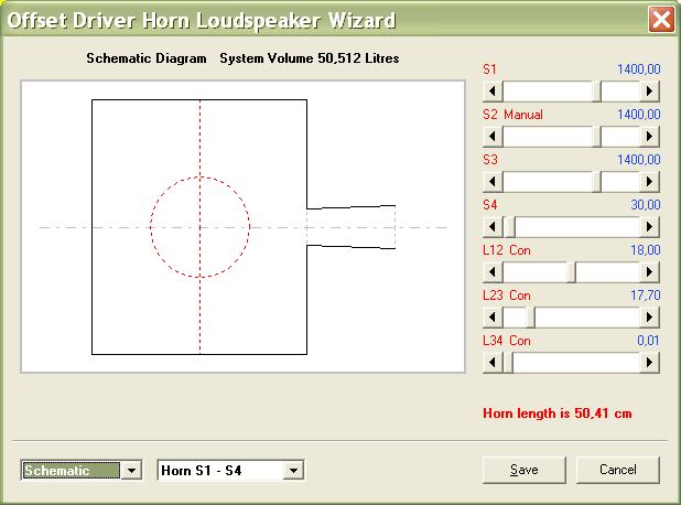

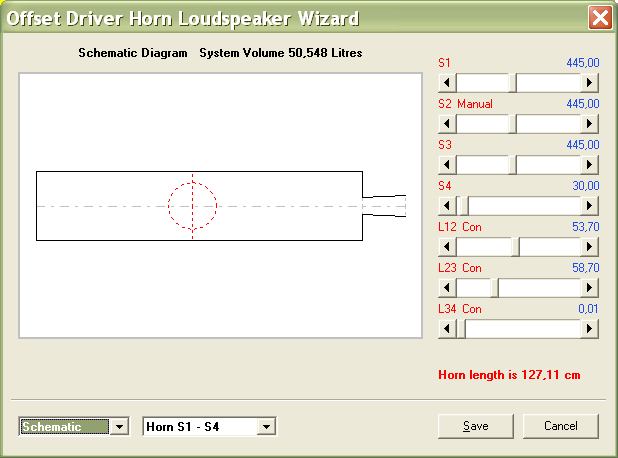

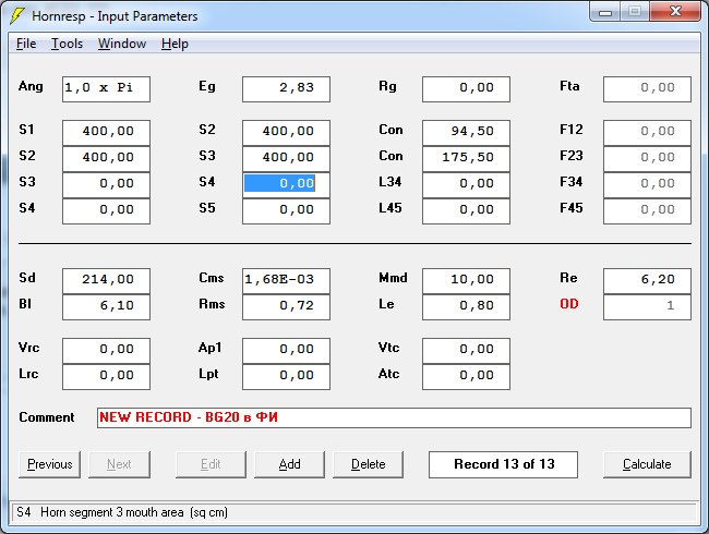

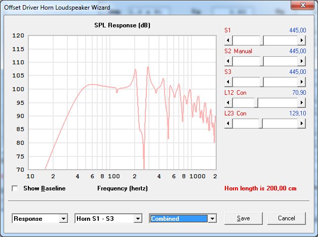

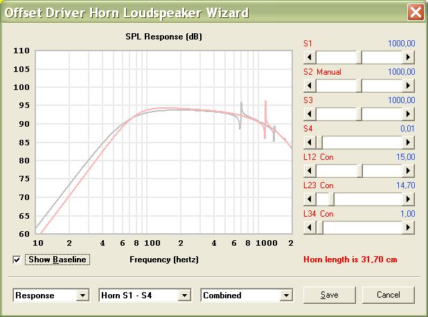

    Первый вариант:

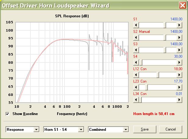

Название:	50 responce_Combined.jpg
Название:	50 Group delay.jpg

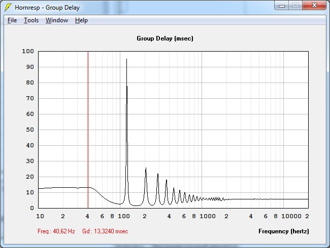

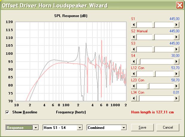

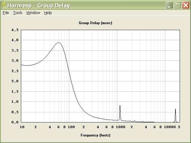

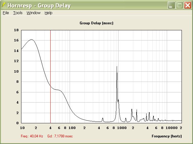

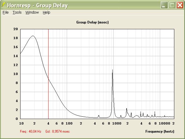

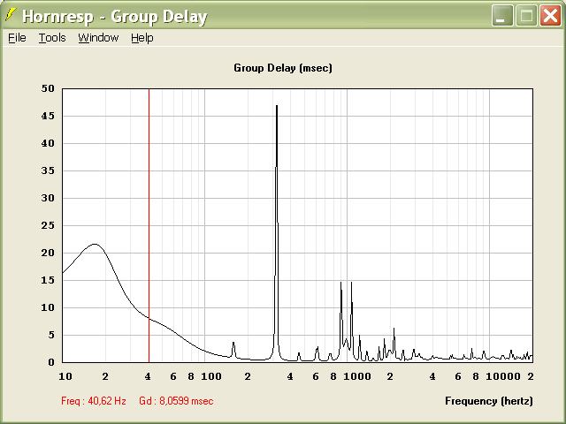

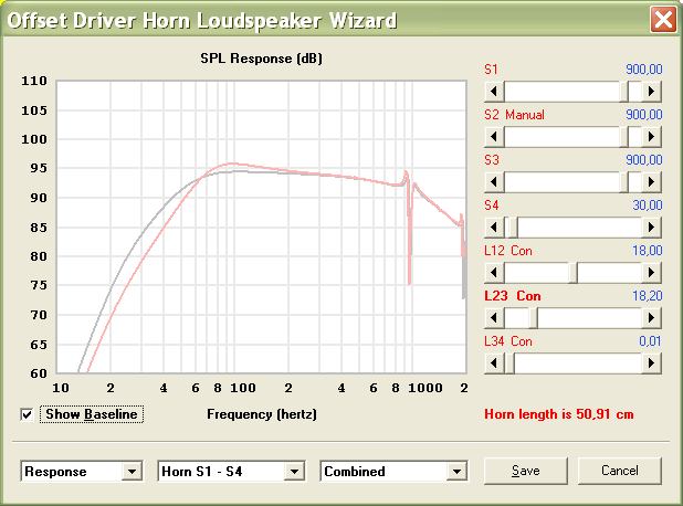

    "оптимальные параметры" я считаю следующие: сечение 400смкв, длина 270см, объем 108л:
    Второй вариант:
    При 200см (43Гц) получаем крайне интересный график ГВЗ с горизонтальным участком 10-45Гц на уровне прим. 13мс, минимум при сечении 445смкв. -3дБ на 39/45Гц.
    Но вся беда в том, что я не представляю, чего надо добиваться. Могу только "то подровнять" "это подрихтовать".

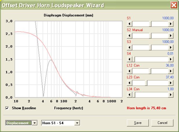

    Еще там вроде что-то в сторону ТЛ вырисовывалось по гладкости ЧХ и минимуму ГВЗ - посмотрю потом.

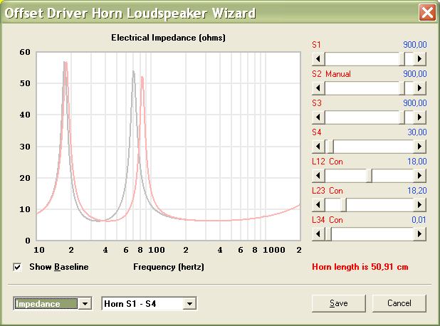

    А по ЗЯ для БГ20 (8" 40W 8(6)Ohm 92(90)dB 8mm 38Hz 3.47/0.51/0.44 10g 110l MS: air gap 4mm d25mm h8m 1,2 T 380 µWb BL6.1)
    Я так понимаю, оптимальная добротность в ЗЯ д.б. 0.7-0.8 (делают до 1.1 для "подкрашивания" звучания), частота резонанса тоже будет 70-80Гц, соотв. с 50-60 спад. Это д.б. при объеме прим 1/2-1/3 от эквивалентного (для Qts 0,44). Ща отРеспим
    Последний раз редактировалось Bobby_ii; 27.05.2012 в 01:07.

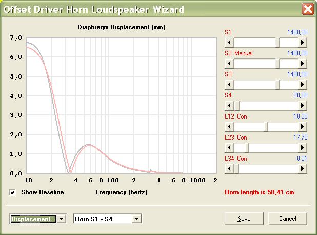

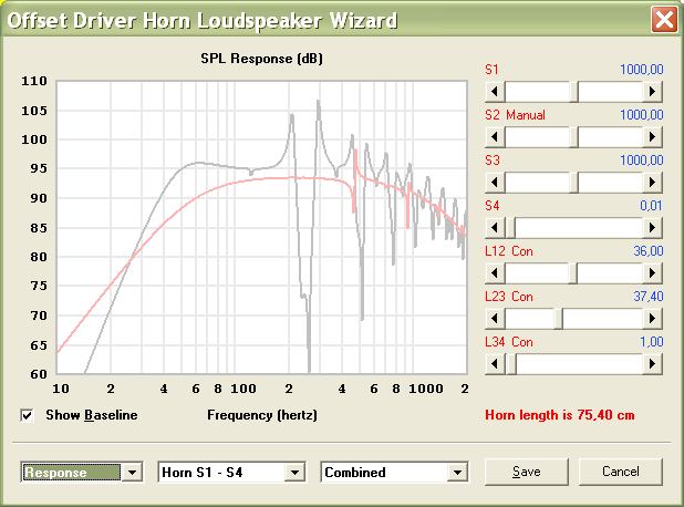

    По умолчанию Re: Пара 8 в ФИ или один 8 в лабиринте Рогожина?

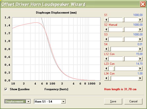

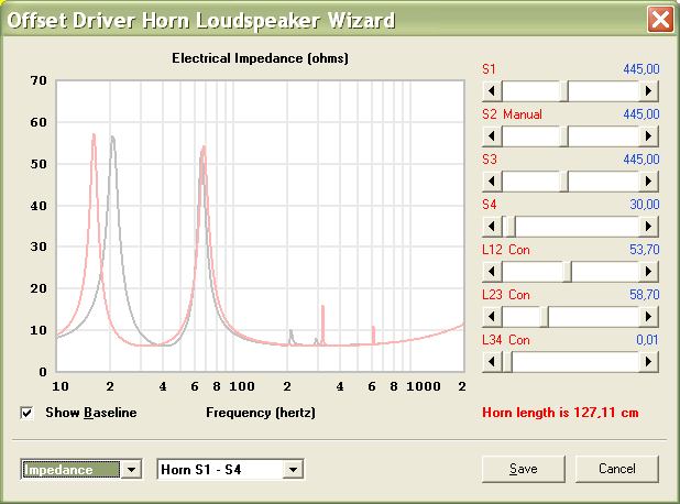

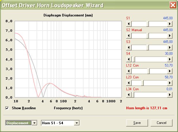

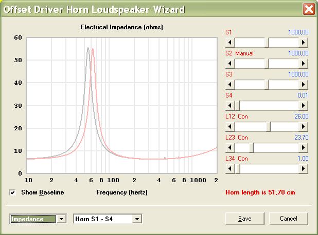

    "Респим" ЗЯ для БГ20
    Вариант1 - ЗЯ 75л (красный) против ЧВ 90л из поста 238-2:

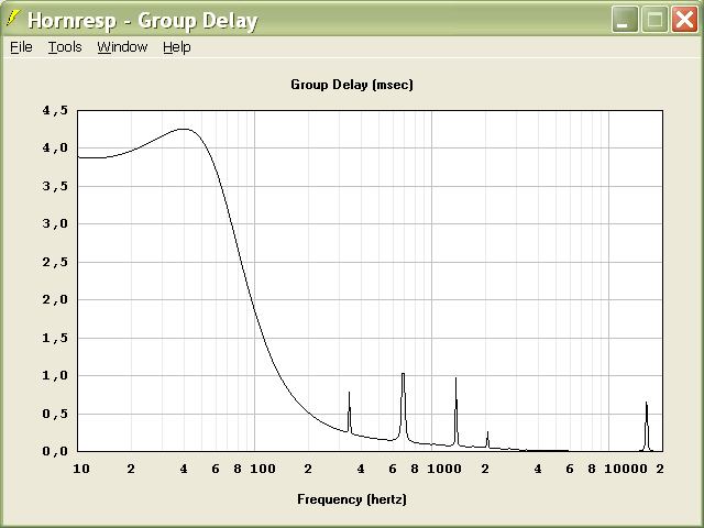

Название:	70 GroupDelay.jpg
Название:	70 displacement.jpg
Название:	70 impedance.jpg

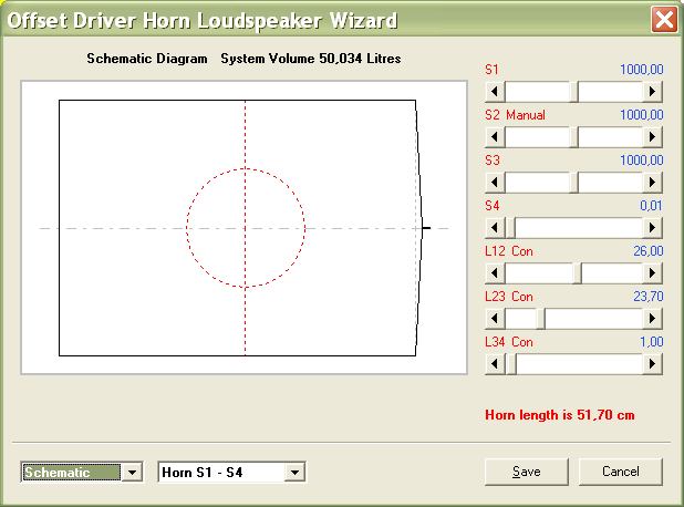

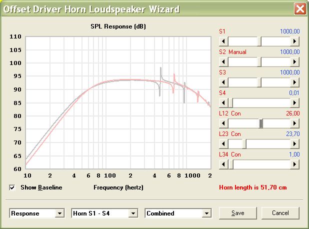

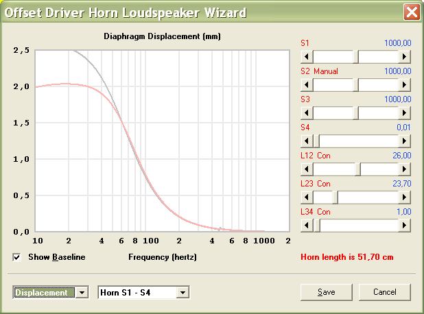

    Вариант2 - ЗЯ 50л (красный) против ЗЯ 75л из предыдущего поста:

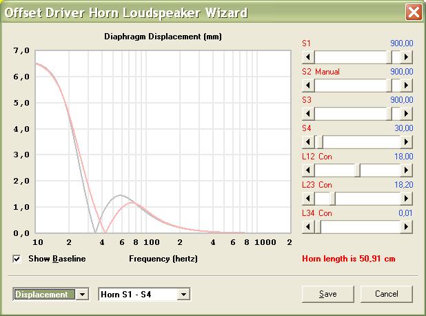

Название:	71 GroupDelay.jpg
Название:	71 displacement.jpg
Название:	71 impedance.jpg

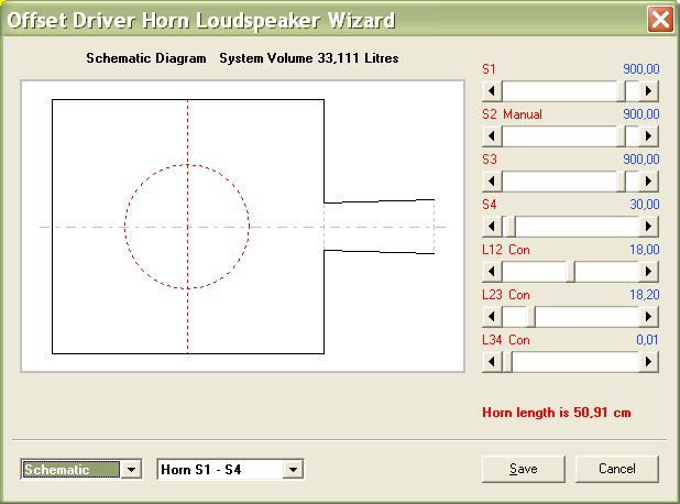

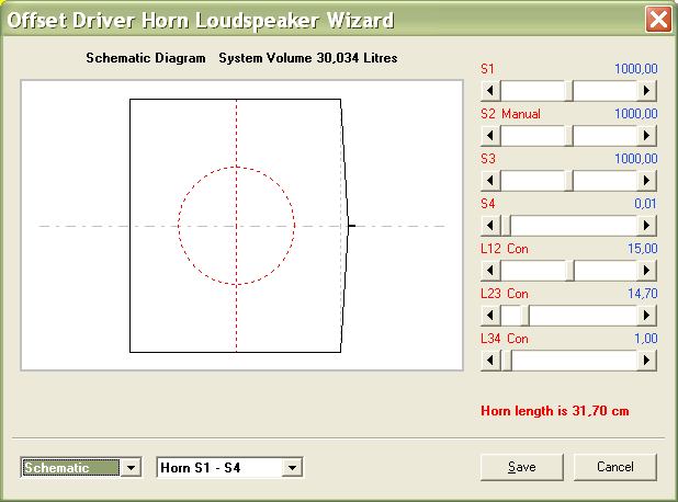

    Вариант3 - ЗЯ 30л (красный) против ЗЯ 50л из предыдущего поста:
Название:	72 GroupDelay.jpg

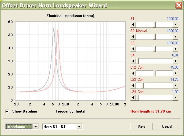

Название:	72 displacement.jpg
Название:	72 impedance.jpg

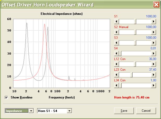

    1. ФИ 50л против ЧВ 90л:
Название:	73 GroupDelay.jpg
Название:	73 displacement.jpg
Название:	73 impedance.jpg

    2. ФИ 50л "короткий" против ФИ 50л "длинный" из пред. поста (влияние геометрии ящика на ФИ):
Название:	74 GroupDelay.jpg
Название:	74 displacement.jpg
Название:	74 impedance.jpg
