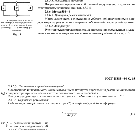

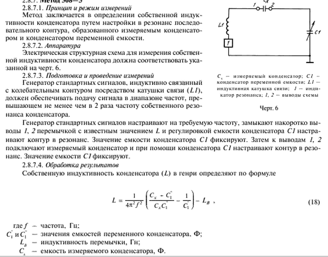

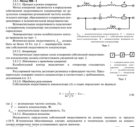

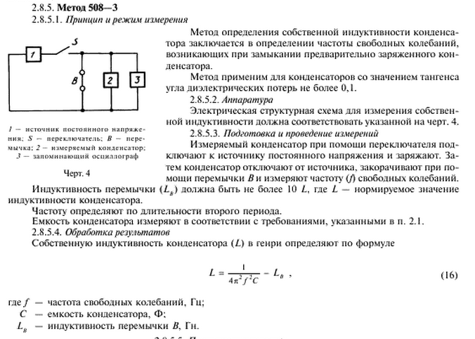

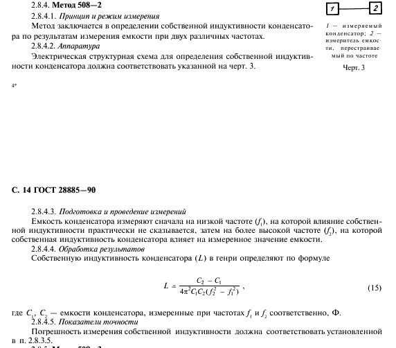

    Если кому то интересно то есть такой ГОСТ
    и вырезки оттуда по измерению собственной индуктивности конденсаторов
Название:	способы изм соб&#1.png

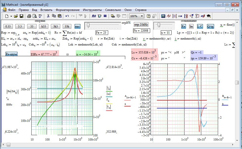

    Вот интересная картинка- это CLC фильтр 1000мкФ, 100мкГн, 220мкФ (измеряется Z 220мкФ)
    минимум вых. сопротивления на сотнях Гц (меньше 200мОм - ESR (1000mkF)+R(L)||ESR(220mkF)), дальше 2 резонанса - последовательный и параллельный (~600 и 1200Гц на этом участке фильтр имеет индуктивный характер с-я - поэтому емкость показывается "отрицательной" и tg то же {в лог предст отрицательные значения не показывает}) Z(желтым) - имеет мин и макс (почти 1Ом! - при высокой добротности будет ещё больше), дальше практически ESR 220мкФ

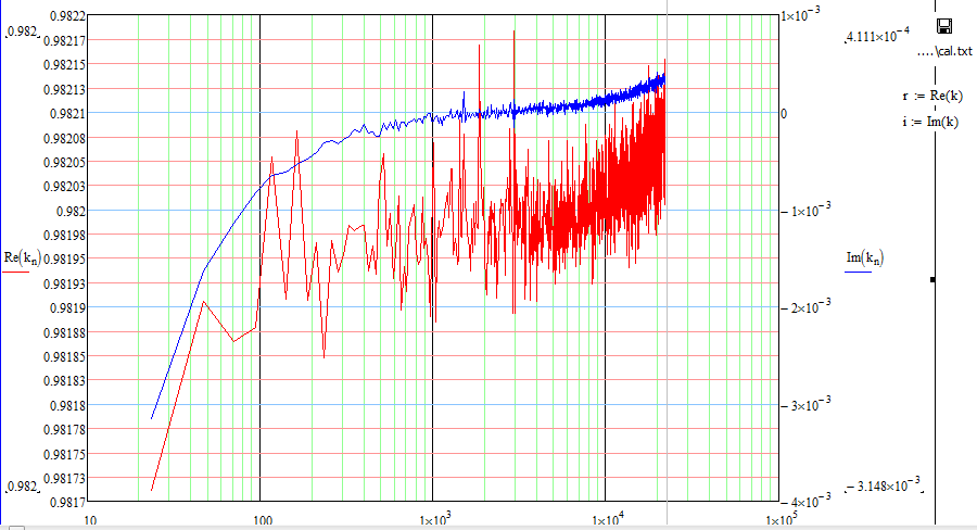

    Филя, все лишнее отключено, в СпектраПлюсе проверено - все чисто, обычно калибровка дает такой график
    но иногда фаза (синим) спрямляется с небольшим задиром, при этом и баланс Кп по каналам немного меняется (при этом появляется реактивность и плавает 0 сопротивления на несколько мОм)
    Вот так иногда калибруется
