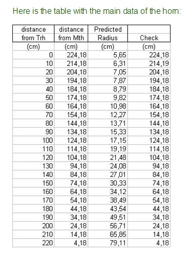

    С таблицей так и не разобрался, в какой столбец смотреть? что это? радиуса или диаметры? вообщем подскажите кто может... пробовал строить в зависимости от длины рупора получается прямая линия.... какие 2 столбца использовать в качестве координат?
    KREMEN5400, Если сам не разберусь, придется у тебя заказывать... просто хотелось своими силами сделать...
    ---------- Добавлено в 15:13 ---------- Предыдущее сообщение в 15:02 ----------
    ткните пальцем какой столбец отвечает за радиус/диаметр трактриссы... если строить по столбцам C и H то получается трапеция...
    простите за настойчивость
  9. #228
    12.02.2007
    Москва - Чехия МО
    348
    По умолчанию Re: Klipschorn (Клипшхорн)
    Я использовал эту таблицу
Название:	горн таблица.jpg

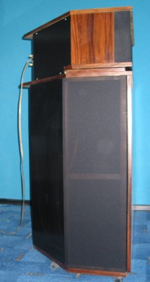

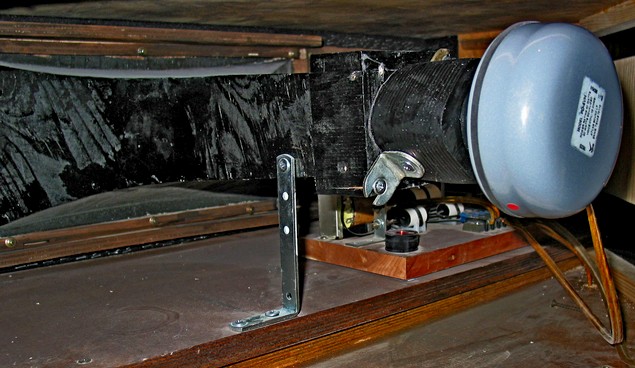

    Предпоследний штрих - установка брейсов, задних стенок и терминалов.
    Последний будет, когда сделаю адаптеры 1"-2" . И в работе боковые грили.
    Что то управление вложениями не срабатывает.

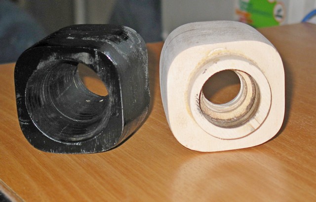

    Ну вот, как-то так ....
    Для изготовления адаптеров купил подобное ступенчатое сверло от Энкор
  17. #236
    16.03.2008
    Саратов
    1,301
    Чё-то решётка просвечивает...
    А для изготовления адаптеров есть коронковые сверла по металлу, дереву, стеклу. Ими проще.

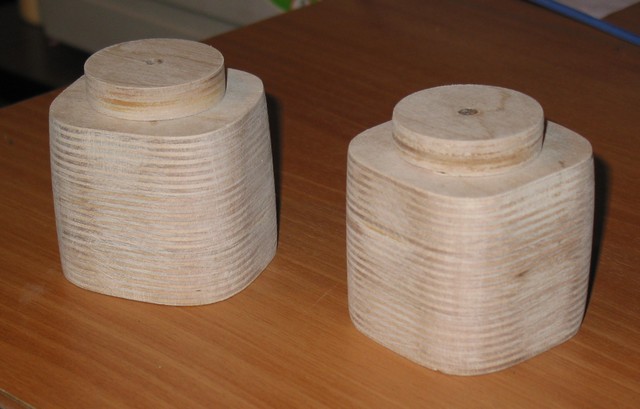

    Ну вот и настрогал адаптеры с 1" на 2"
    заготовки Нажмите на изображение для увеличения.
Название:	Изображение 005-sm.jpg
Название:	Изображение 008-sm.jpg
Название:	Изображение 010-sm.jpg
    Теперь можно сделать и окончательные промеры АЧХ.

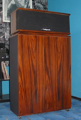

    Дмитрий Яшников, перед этим сообщением был пост с готовыми КХ. Но его почему-то удалили !
    Повторяю.
Название:	Изображение 002-sm.jpg
ID:	167012 Нажмите на изображение для увеличения.
Название:	Изображение 001-sm.jpg
    Звучание офигительное детальное и прозрачное, а главное ПОРАЗИТЕЛЬНО МАСШТАБНОЕ.
    Усь сейчас юзаю Technics SU-VX800.
