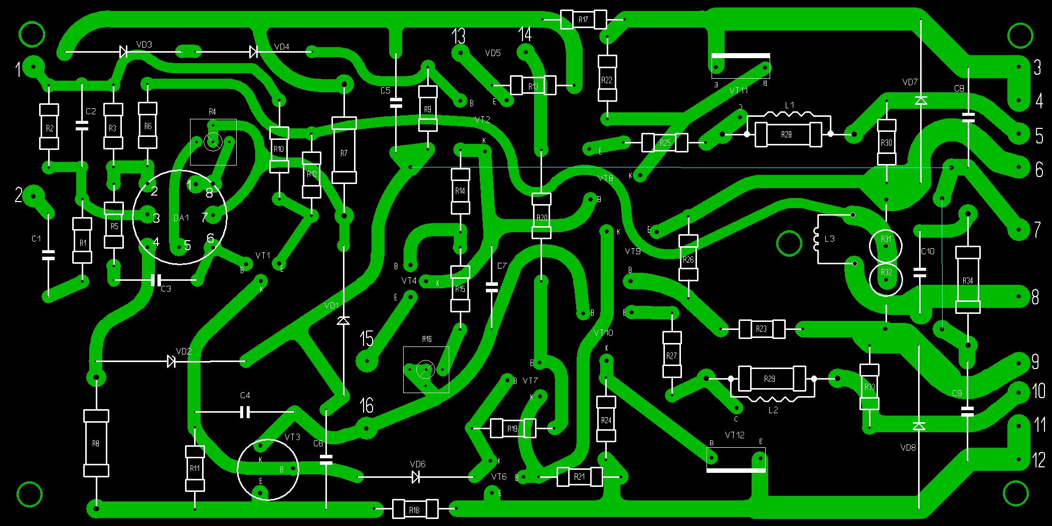

    Привет всем.
    Собрал этот Усь в 85-м, с предом к нему повозился, собирал несколько ниодин не звучал в 87 соеденил его с предом из ВРЛ №98 Е. Девятова и получился Полный УСь, ииии - досих пор работает. За эти 23 года рядом стояли разные изделия и Ямаха и Кенвуд, Сони, НАД и наши заводские Одисеи Бриги, сейчас СТОИТ Кембридж Аудио- Азур 540 но звучат они хуже. Менялась и акустика и уши "экспертов" результат один П.Зуев УМЗЧ с ООС 84 звучит очень!!! Характеристики своего варианта на помню P -~70w/4ом а остальное как получилось.
    Увидев изделие на бойтесь всё таки 87 год, правда менял 819/18 на 8101/01 и литики на фирмУ все кроме питания, там кажется К50-18 22000х50v до сих пор фильтруют. Не взирая на этот ужас звук очень достойный и это не только мое мнение но и многих меломанов славного города Магадана. Но в связи с тем что сейчас стоит акустика на 200W собрася строить новый- более мощьный и глаза разбежались схем много и ВВ и Л.Зуев и Агеев. Может и не стоит городить, тупо собрать на импорте, умощнить выход, поднять питание до 45, строится он хорошо, пдбор практически ненужен или всетаки - новый. Прогонял в Микрокапе разное, в том числе и его - УМЗЧ с ООС 84 и вот что получилось, смесь П.Зуева ООС+ВК по схеме ОК (MC-9.0.5). Характеристики в МС хороши , как будет звук -послушаем.
    Просьба к Спецам посмотреть в МС, может посоветуете что. Большое спасибо. Нажмите на изображение для увеличения.

    Рисунком платы не поделитесь?

    Кстати , вот печатка из радио в спринте , может кому пригодится .

    Были времена.. Помню в студенческие годы много сделал усилителей П.Зуева. Покупал нерабочую Радиотехнику У-101, переделывал немного питание, менял выходные каскады. Тогда ещё каждую плату вручную вытравливал и отверстия сверлил самодельным станком. Романтика...
Название:	Усилитель П.Зуева плата.jpg

    Цитата Сообщение от Vladimirpetrov Посмотреть сообщение
    Делюсь скриншотом платы из PCAD-2006. Вид сверху на слой Bottom.
    Очень - неправильно разведено питание микросхемы.
  8. #227
    21.12.2015
    13
    По умолчанию Re: П.Зуев с многопетлевой ООС 84 по новому
    Сколько людей, столько мнений
    Плата проверенная, многократно повторенная (продал около 20 таких плат), ошибок нет, всё отлично работает, никаких наводок-возбуждений не просматривается, звук очень чистый, диапазон до 100кГц ровный, дальше уже не просматривал. Единственное что сейчас немного корректирую - звуковые дорожки возле ОУ делаю немного тоньше, конденсаторы пододвигаю чуть ближе к ОУ, и после этого уже буду размещать новый заказ.

    зачем на платах ставить всякие разъемчики.прижимчики...по сигнальным ,да и не только(не считая светодиода,цепей сброса защиты.если есть)!? Да и ОУ-зачем.если нет необходимости замен для тестеривания-совать в панельки ?
    ---------- Сообщение добавлено 18.44 ---------- Предыдущее сообщение было 18.39 ----------
    про разводку-...зачем под ОУ тянуть сильноточные цепи ?
    ---------- Сообщение добавлено 18.45 ---------- Предыдущее сообщение было 18.44 ----------
    ОУ
    двигать в один конец,все.сильноточное-в другой

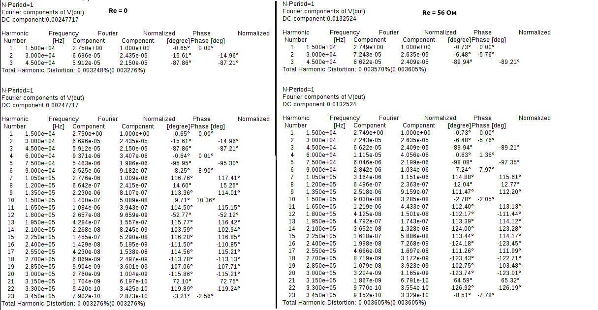

    Использование Q3 в таком включении "убивает" весь звук.
    Хотя бы эмиттерный резистор (50-100 Ом), а лучше - каскодное включение и раскачку его (Q3) через эмиттерный ток.
  13. #232
    17.05.2010
    117
    Цитата Сообщение от FAI4 Посмотреть сообщение
    Использование Q3 в таком включении "убивает" весь звук. Хотя бы эмиттерный резистор (50-100 Ом), а лучше - каскодное включение и раскачку его (Q3) через эмиттерный ток.
    Если это так, то зачем давать советы для Q3: "Хотя бы эмиттерный резистор (50-100 Ом)", который существенно снизит петлевое усиление УМЗЧ, что ухудшит ситуацию. Кроме того, эмиттерный резистор (50-100 Ом) - это еще одна местная ООС, которая, учитывая режим работы Q3, может привести к дополнительной генерации гармоник...
  14. #233
    23.02.2015
    128
    - Увеличение номинала эмиттерного резистора имеет двойной эффект:
    1. (+) резко растет линейность каскада, и его входное сопротивление (СНИЖЕНИЕ искажений каскада, который вносит НАИБОЛЬШИЕ искажения в итоговые искажения усилителя).
    2. (-) снижается общий Кус усилителя (РОСТ искажений усилителя вследствие падения глубины общей ООС).
    Поэтому существует некое оптимальное значение эмиттерного сопротивления.
    В любом случае эффект будет положительным, т.к. у усилителя достаточные запас по усилению (без ООС) хотя бы только из-за наличия ОУ.
    Поэтому я и указал "примерно 50-100 Ом" (где-то здесь будет оптимум)
    Искажения снизятся, полагаю, раз в 10.
    - извините, но здесь вы глупость написали.
    Это местная и самая быстродействующая (из возможных) ООС.
    Никаких гармоник здесь не генерится, а наоборот они "убираются", вследствие значительного роста линейности каскада.

    FAI4 Проверить же просто, Зачем многословить. Сравниваются прослушкой два комплекта одного и того же усилителя. Один из которых имеет резистор, например 51 Ом, в цепи эмиттера Q3. А то, выглядит так (после Вашего "ликбеза"), что П. Зуев, "по малограмотности", не догадался приладить туда резистор..
    Если внимательно присмотреться к схеме, то резистор в эмиттере Q3 есть. Это R23. См. схему в шапке.
  18. #237
    23.02.2015
    128
    - да, действительно есть.
    Просто схема так нарисована, что по логике (нарисованной схемы) этот похоже на RC фильтр по питанию.
    Правда самой емкости здесь нет.
    Так что приношу извинения.

    Полная схема и отдельно транзисторная усилительная часть
ID:	254667 Нажмите на изображение для увеличения.
    Укажите эмиттерный резистор VT3
    И результаты моделирования транзисторной части без резистора и с резистором.
    Резик "афуительно олинеил" данный усилок...
