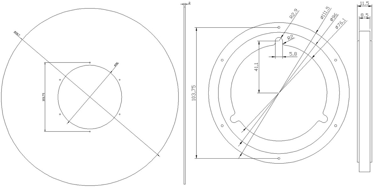

    Добрый день, очень интересна затея с самодельными бобинами, если можно, подскажите, откуда можно взять размеры и т.д. Интересуют бобины на 27. К сожалению на руках нету ничего оригинального чтобы самому замерить

    А мерить-то зачем? Есть ГОСТы:

    ну и я уже чертеж сделал

    Премного благодаен!!! Попробую свои силы в деле изготовления бобин Спасибо за чертеж, и за ГОСТ.
