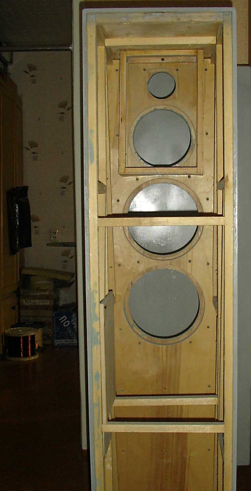

    Ну собственно микрофон для измерений у меня теперь есть, завтра еду пилить дрова для НЧ боксов на 6ГД2, СЧ-ВЧ таки решил отдельно на щитке пока, чтобы отслушать разные.
    Ящички будут около 120л объема из 16мм ДСП (только передняя стенка двойная). ПАС наверное буду делать так же, спереди, как у автора.
    Ктонибудь сравнивал звук пищалей PHT-407 и 407N и 407T?
  15. #234
    25.01.2011
    Уфа
    790
    По умолчанию Re: итоги 6гд-2, 3гд-32, vifadx25tg
    Дошли руки, собрал таки один бокс. Стоит сохнет.. пока будет ЗЯ с размерами 41х37х87 (внутр). Итого 130л примерно. Туда пойдут 6ГД2
    Возможно поэкспериментирую с ПАС потом. Заднюю стенку пока оставлю съемной, остальное на ПВА собрал.
    16мм ДСП конечно тонковата, но для эксперимента сойдет. Если понравится - сделаю такой же слой ЛДСП еще снаружи через прокладку из пенки, а внутри распорки.
    СЧ-ВЧ секция будет скорее всего на небольшом щите, примерно 45х45см.

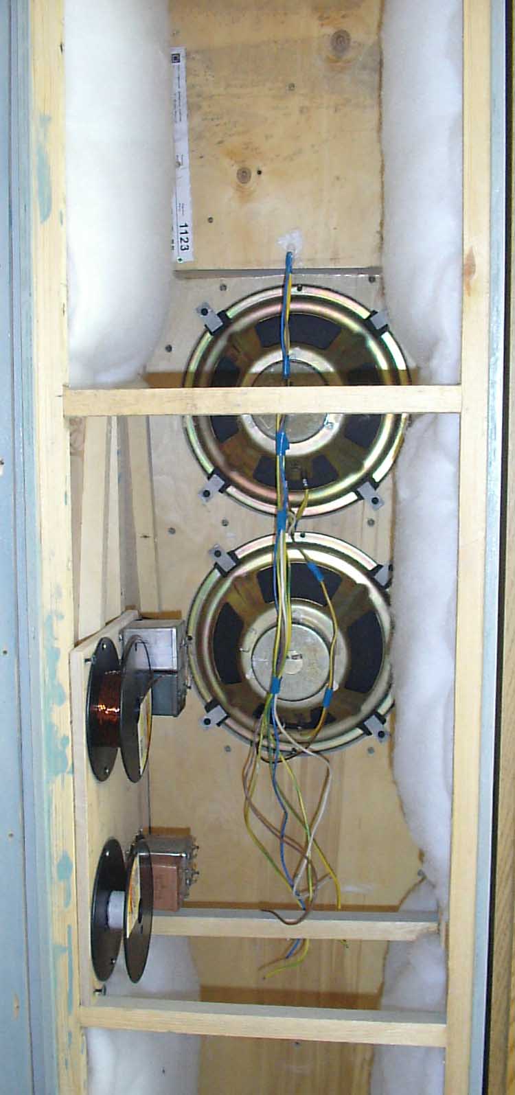

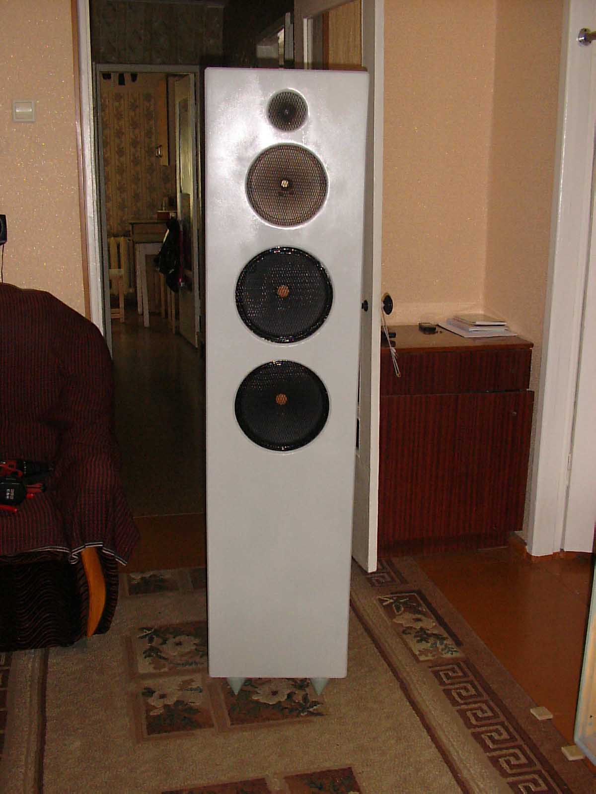

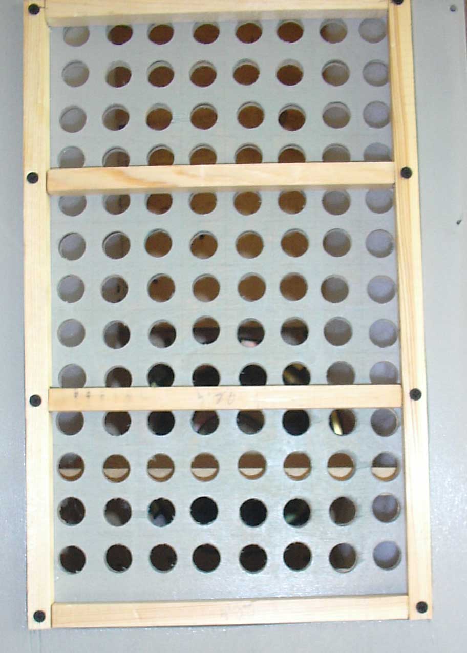

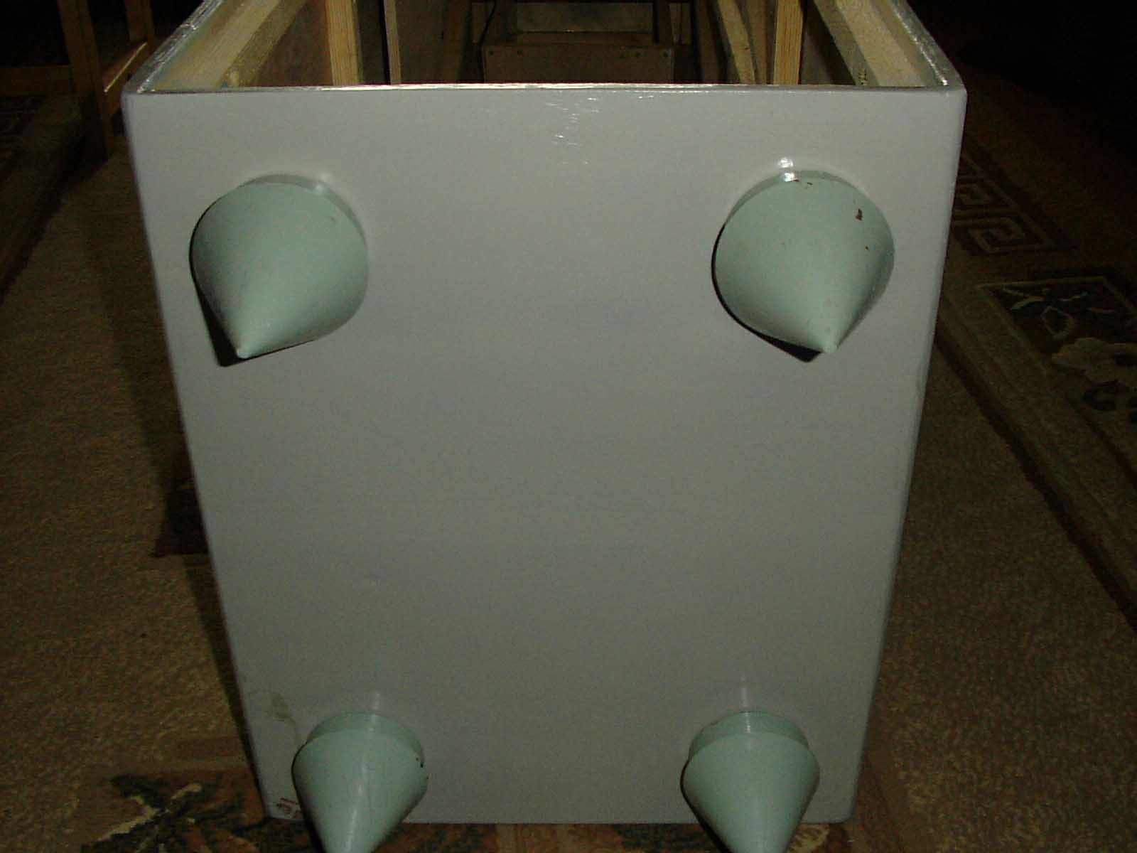

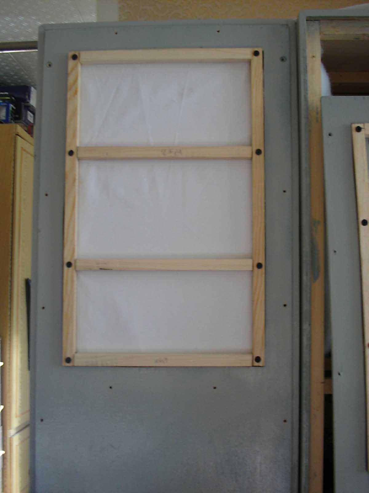

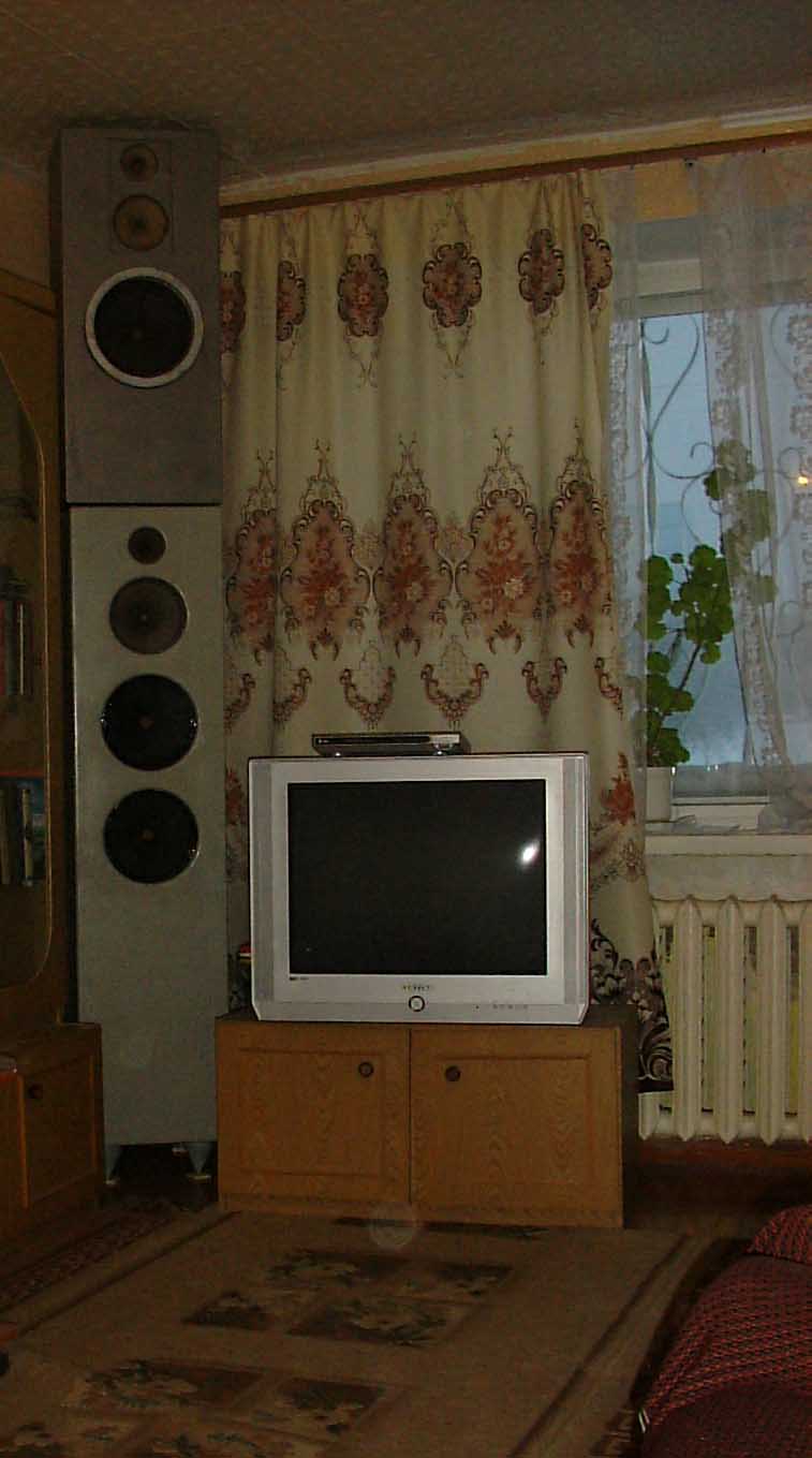

    Ну вот, наконец свершил за 7 месяцев труда. Сподвигнутый, всем выше сказаным уважаемыми колегами и автором темы Дамиром к действиям. Я закончил к новому году и две недели испытывал свои новые колонки. Так что о звучании судить уже можно.
    Опыт эксплуатации колонок с одним 6гд2 и ящиком типа Симфония-2, показал вполне приятное хорошее звучание на небольшой громкости. Но явно маловат запас по мощности по НЧ. Да и сами НЧ пониже тоже не помешает иметь, особо на натуральных инструментах типа Орган. Симфониевский ящик как известно мал и беда с НЧ отчасти выправляется применением резонаторов. У Дамира ящик тоже не очень велик, больше симфониевского но меньше чем надо. Он спас положение при помощи ПАС. Решил сделать ящик как надо, или почти. Насколько возможно великий по размерам ( ограничено наличием стандартных размеров листов фанеры продаваемой в моём городе) и с ПАС для точной подстройки звука. Фанера 10мм взята по минимальной допустимой толщине, из за веса конструкции. Всё ж ворочать надо при изготовлении поднимать на верстак, а я не Геракл однако. Звать же на помощ кого либо каждый раз как перевернуть, невозможно. Вес изделий вышел кило под 50-60 на выходе. Из за тонкой фанеры пришлось добавить рёбер жесткости и перемычек для устранения вибраций стенок. А так же оклеить стенки матами из синтипона, сшитыми из 6 слоёв маиериала средней плотности. Что всё вполне оправдало своё применение. Стенки не резонируют. И так передняя панель 30мм( склеенов 3 слоя), остальное 10мм. Высота 1560мм, ширина 360мм, глубина 460мм. Общий объём около 250 литров. Если вычесть СЧ бокс и ребра жесткости с перемычками, то останется около 230 литров. То есть по 115 литров на один 6гд2, что вполне приемлемо. НЧ 2х6гд2 в паралель,порезаны катушкой по ВЧ.Индуктивность незнаю точно. На слух отматывал на живую от сделаной с запасом на 8мили генри, до нужного звука.И сколько осталось в реальности, просто не счёл нужным померять. Динамики СЧ и ВЧ взяты с большим перекрытием по запасу в низ, от требуемого воспоизводимого частотного диапазона. Стало быть фильтры можно брать по минимуму, что есть весьма хорошо ( моё мнение). СЧ 4гд7 в 10 литровом боксе 3мм фанера, с синтипоновым матом 6 слоёв во всю заднюю стенку и рёбром жесткости. Фильтр емкость 110 мкф последовательно резистор 1.5ом, немного ограничивает мощность на динамике. Вч подрезаны включеной в паралель динамику цепью из емкости 2мкф и последовательно резистор 18 ом. На ВЧ 3гд31 с задемпфированой из нутри корзиной и магнитной системой из двух магнитов от 4гд35. Пыльник матерчатый от 3гдш7. В принципе с низу воспроизводит даже барабаны типа бонг, если включить без фильтра напрямую. Да ещё и при примерно 95дб чувствительности. Емкость фильтра конденсатора 1 мкф. ПАС 6 слоев хб материи. Выдают такую на работе как протирочный материал 1го класса для стендов, пыль стирать и грех было не применить халяву.
    Что можно сказать по звуку. Оно конечно, графики замеров это убедительно и красиво. Но, ведь может звучать как надо, а график будет нетакой красивый как хотелось бы. По этому чтобы не расстраиваться ничего не измерял. Поёт и это самое главное. Будем судить о звуке по ценовой категории динамиков 6гд2, 4гд7.Более дорогие естественно будут лучше, но не до ужаса. Винтаж старый добрый неподвёл. Бюджет вышел весь в 17.000 руб.Много увы. Прищлось на отделке экономить.
    Стоят в углах, что есть не совсем хорошо ( места другого просто нет), а гудёж не присутствует. Странно конечно это (вроде должен быть, ан нет), но приятно наблюдать. Рок 70-80 на ура, бас великолепен с запасом по мощности и барабан слышен и бас гитара. Ничего не сливается в гул. Блюз рок отлично , так же. Орган порадовал и поразил. Слышны переходы между нижними регистрами и ничего не зудит, не гудит, и верха одновременно слышны. Запас по мршности есть, подавал 35вт с 4х6п3с РРР с анодным трансфрматором. Держит не гундит. Чувствуется воздух в комнате наполнен нч и дышит. А так 12-15 вт и очень мошные, разборчивые, низкие(на слух), мягкие но в тоже время плотные НЧ. СЧ и ВЧ не привязаны к колонкам и порхают как бабочки в пространстве. Панорама по глубине есть, объем ощущаетмся в наличии как бы инструментов сзади вас.
    В общем цель достигнута при таком динамиковом винтаже и бюджетных затратах.
    ДА,старые колонки на верх взгромоздил как бы для продолжения передней панели. В принципе не лишено логики, большая панель лучше. Совместно, они конечно не звучат, умирают СЧ_ВЧ. Естественно, ещё бы такой разнос в пространстве источников излучения. Так,что внимания не обращайте на то что с верху, не поключено.
    Просто мечта детства-аппарат до потолка.
