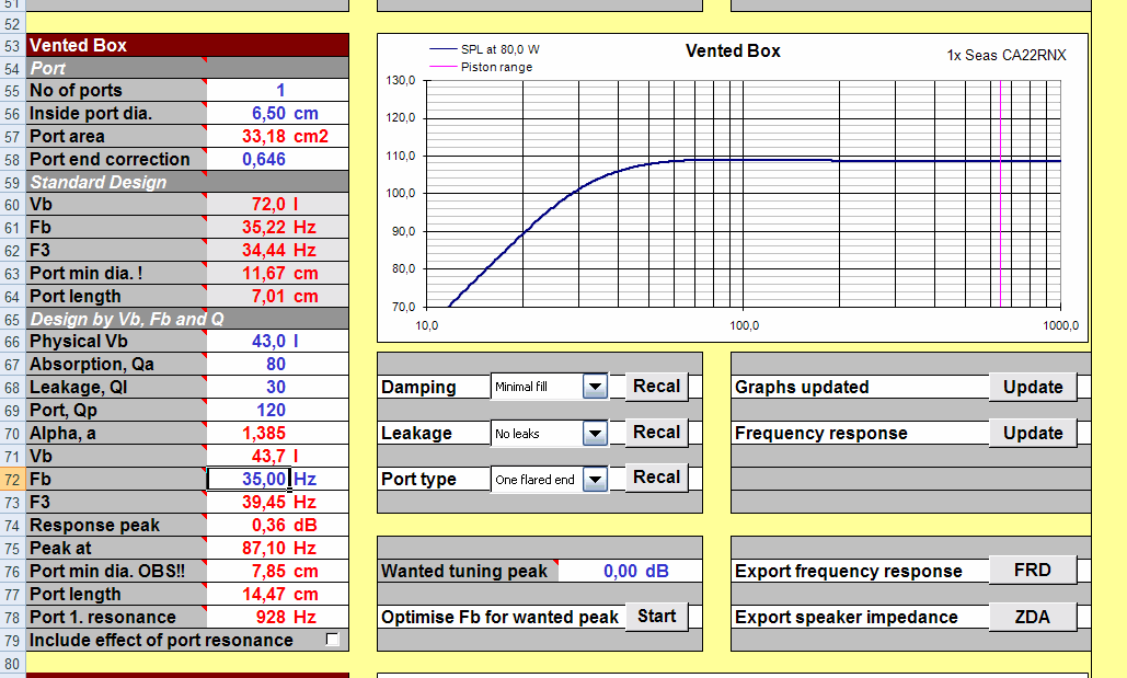

    ignat100, Вот картинка, для нашего с тобой случая и для реальных параметров H1288
    Fs = 37.15 Hz
    Re = 5.91 ohms[dc]
    Qt = 0.42
    Qes = 0.53
    Qms = 2.01
    Mms = 21.91 grams
    Rms = 2.546952 kg/s
    Cms = 0.000837 m/N
    Vas = 60.60 liters
    Sd= 226.98 cm^2
    Bl = 7.586349 Tm

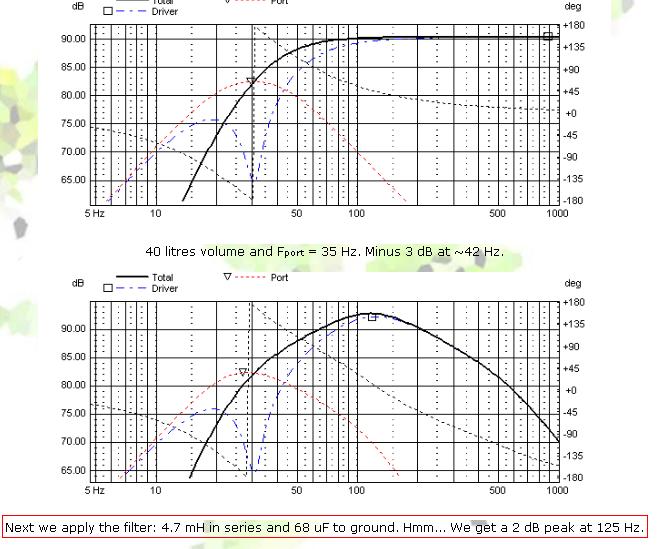

    Залез тут на сайт Троелса посмотреть описание PMS. А там что-то новое: "Next we apply the filter: 4.7 mH in series and 68 uF to ground. Hmm... We get a 2 dB peak at 125 Hz."

    Это и есть накачка. Не читает он российской литературы. Надо перевести все 3 книжки Батя и издать в Штатах.
