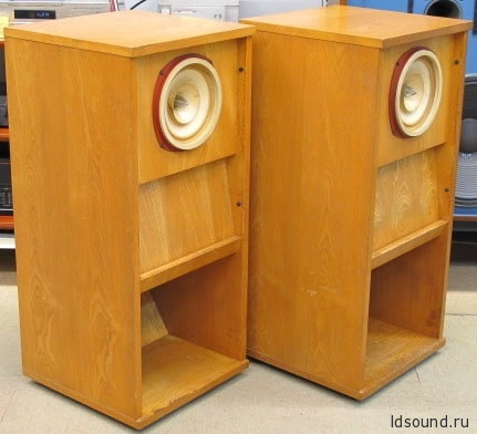

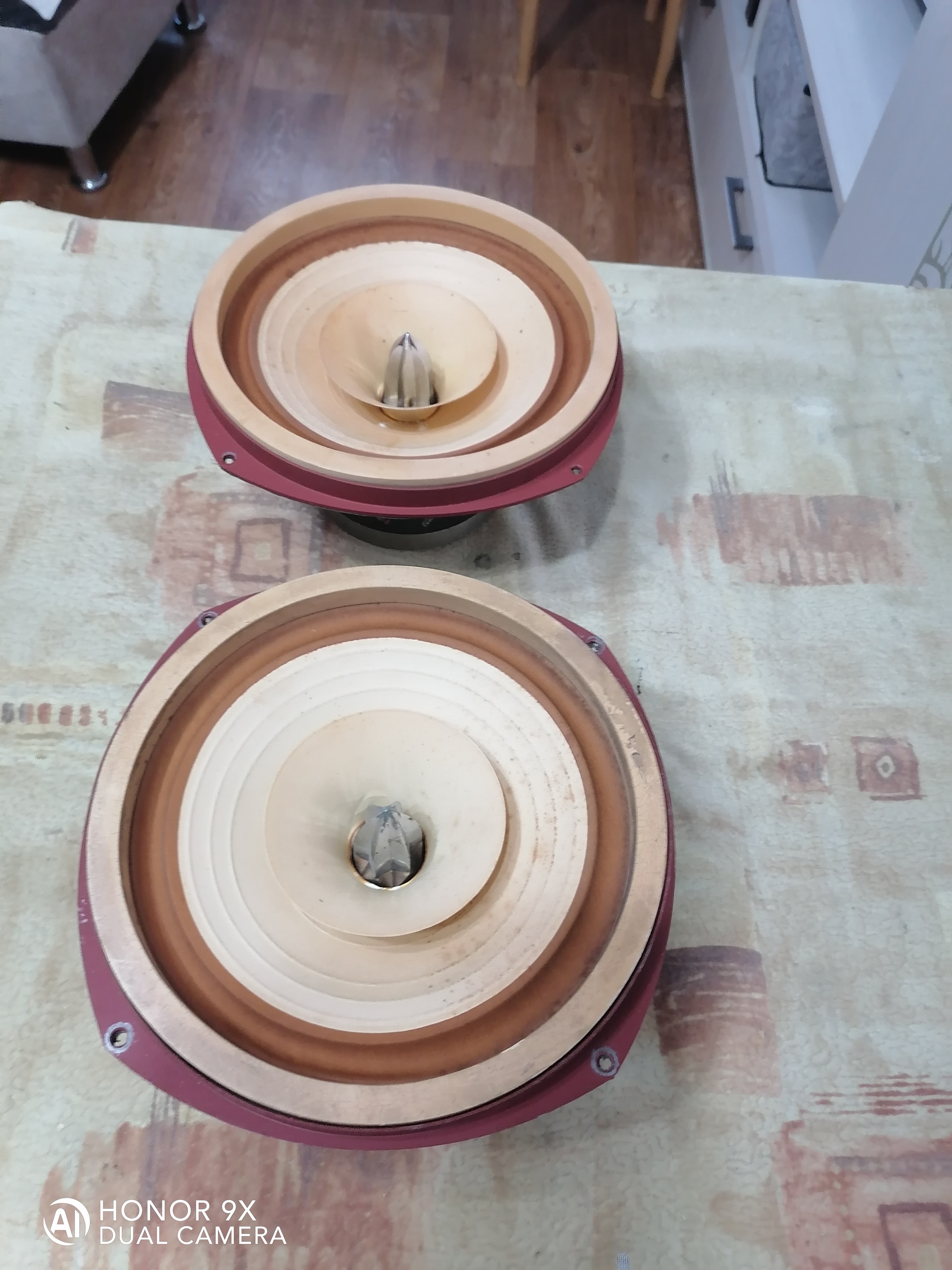

    По умолчанию Re: Корпус АС с гнутыми боковинами из фанеры - домашние технологии
    Не все любители ретро лохи, как и не все лохи любители ретро. С лампой, в 1-5% тхд, вполне хай-энд образца начала 60-ых.
    За Хай-Енд сегодня точно не прокатит. Но для винтажных ШП в домашнюю обстановку вполне оптимальное оформление под ШП.Тут на табуретках недавно послушал старые ШП..х.з чем,но звук особенно на вокале цепляет сразу.Поэтому интересно будет послушать в родном оформлении.

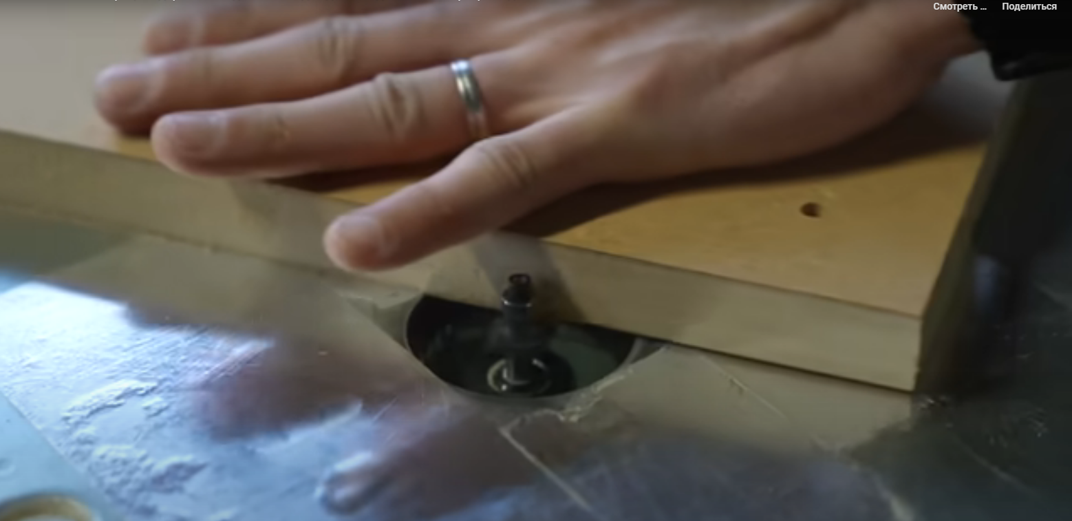

    Не космос, но ЧПУ во всей красе. По шаблонам тоже можно вырезать ручным фрезером - но будет совсем другая трудоемкость.
    Намазка клея конешно уж больно режет глаз. У кого в работе такие многошпиндельные ЧПУ-фрезера пользуются все же клеенамазкой роликовой хотя бы, а не пальцем.

    никогда так не делайте!!!!Нажмите на изображение для увеличения.

    eksaedr, тоже резануло глаза.
    Два момента - этот и намазка пальцем - не вписываются в ролик. Видать, японец не настоящий - небось с Кунашира....
    Пальцев пока пять.

    Но тут явная растопырка-распальцовка, похоже на повышение цитируемости, поэтому - мастерством здесь и не пахнет.
    А ПРЕДУПРЕЖДЕНИЕ мастерам(ибо оборзевшие и влетают чаще) лишним не будет.
