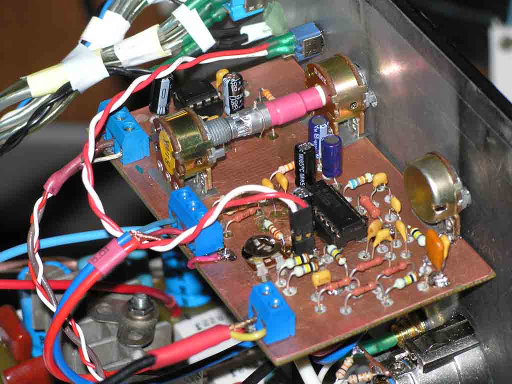

    Что-то ветка завяла..... Вот вам фильтр для саба: Сумматор,переключатель фаза,корректор Линквица, ФВЧ 2-го порядка(17Гц)+ФНЧ 4-го порядка(35-135Гц). Счетверенный переменник сделан из двух сдвоенных. . Плата выполнена на двухстроннем фольгированном стеклотекстолите. На верхней стороне разведена земля. По работе фильтра: значительно улучшилась фильтрация (оно и понятно четвертый порядок всетаки). АЧХ фильтра стала ровнее в регулируемом диапозоне частот, что сказалось как более слабое затухание отфильтрованного сигнала при регулировке частоты среза.

    Частый гость Аватар для Igor_K
    08.06.2005
    Приднестровье
    392
    По умолчанию Re: Подскажите схему ФНЧ
    Цитата Сообщение от GREY
    Проверьте на косяки, засыпаю. В архиве недорисованый мультисим
    Как правильно здесь подсказывали (кажется Николай) надо бы добавить еще один ФНЧ герц на 150 - хотя бы не престраиваемый, а то средние частоты будут лезть в сабвуфер и мешать его работе. Ну а лучше всего 4-го порядка перестраиваемый(вот как у меня в схеме .)В сабе тогда будет один низ.
