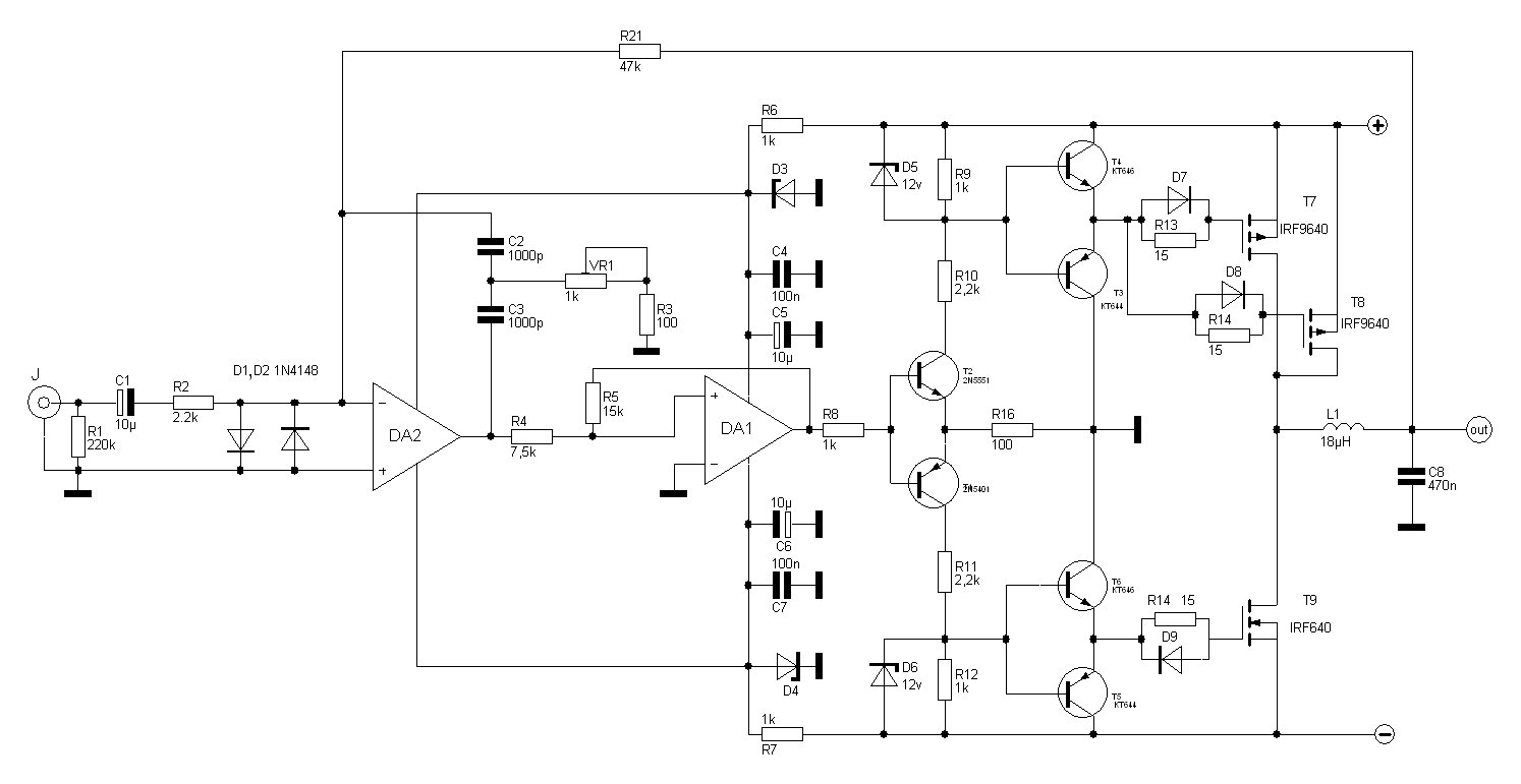

    Вот на немецком форуме - http://sodfa.so.ohost.de/include.php...=146&entries=0
    нашел простую схему усилителя D класса. Говорят вроде как более менее нормально играет.

    iDIOD, Да этож UcD! Конечно ДОЛЖНО играть не плохо, только комплементарные полевики не оч хорошо, но для упрощения схемы можно конечно. Балансный вход немного не так лучше делать.
    Ваще схема оригинальная

    Вместо компаратора там лучше операционик поставить, а на выход http://www.diyaudio.com/forums/attac...amp=1136335699. Кстате вам не чего не напоминает эта фотка http://www.lcaudio.com/zp08.jpg, кондеры по 100n, как в схеме указаной мною выше. Это ранняя версия ZAPpulse.

    IVX, а для драйвера http://www.diyaudio.com/forums/atta...tamp=1136335699 нам кроме положительного нужно и отрицатильное напряжение , а компаратор нам только положительное даст. Как вы хотите нижний mosfet открыть без "-0.7 вольт"?

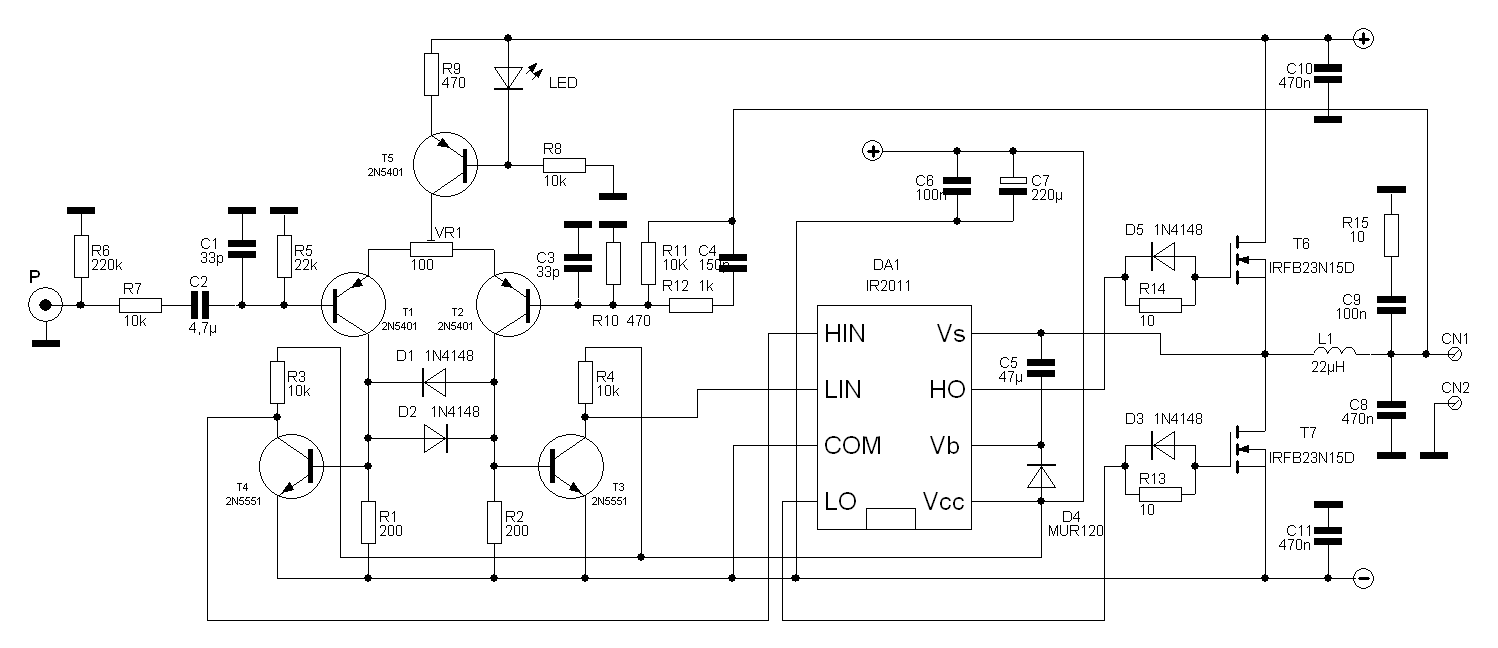

    Вопрос. Никто не всречал такой проблемы с IR2011, подаю лог. 1 на вход управления верхним ключом, ключ закрыт начинаю проверят тестером, 0 вольт относительно истока верхнего ключа , а относительно шины питания показывает 12 вольт думал пробит mosfet закорочен затвор-исток. Проверил а он в норме. Подаю лог. 0 на вход, измерил 0 вольт относительно шины. Проверил кондер питания верхнего ключа он тоже в норме. Думал ir2011 неисправен купил еще один тоже самая фигня. Монтаж проверил все правильно.
  12. #232

    iDIOD, У меня на 2011 работало всё, верхний драйвер не будет работать пока бутстрепный кондёр не зарядиться, тоесть без нижнего полевика, попробуй верхний полевик не впаивать а D-S нижнего закоротить.

    Вопрос. Никто не всречал такой проблемы с IR2011, подаю лог. 1 на вход управления верхним ключом, ключ закрыт начинаю проверят тестером, 0 вольт<<Где именно?>> относительно истока верхнего ключа , а относительно шины питания<<какой именно, сколько вольт?>> показывает 12 вольт думал пробит mosfet закорочен затвор-исток. Проверил а он в норме. Подаю лог. 0 на вход, измерил 0 вольт относительно шины. Проверил кондер питания верхнего ключа он тоже в норме. Думал ir2011 неисправен купил еще один тоже самая фигня. Монтаж проверил все правильно.
    Диод бутстрапный не забыли?

    iDIOD, бутстрепный драйвер не всегда можно так запросто проверить в статике. Зависит от схемы вашего инвертора.

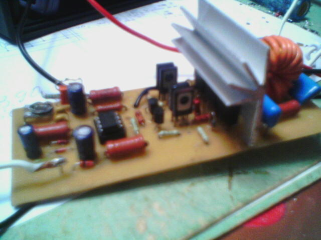

    Все проблема решена, спасибо. Действительно нужно что бы в первый момент нижний mosfet должен открыт ,чтобы через него кондер был закорочен на землю шины питания и он тогда заряжается.
    Но правда для моего случая это не подходит, для меня в первый момент времени верхний должен быть открыт,а то схема не будет фурычить.
    я UcD на ir2011 сделал- а тут такой облом видемо не все предвидел
    Параллельно я еще сделал и
    При этом частота регулировалась подстроечником в пределах 300-1000 Кгц. А mosfet грелись- сквозной ток однака
    На частоте 300 Кгц напряжения на выходе было +2.21 вольт и изменялось _+15 милливольт (с закороченым входом). Надо будет первый операционник с регулированным дифкаскадом поставить

    iDIOD, По 2 схеме не знаю... В 1 может поменять входы 2011 местами, ос включить через инвертор на быстром операционнике, ваще странно что первым должен открыться верхний полевик...
    [ADDED=TDA]1137099638[/ADDED]
    У меня в схеме подобной 1 тоже на выходе был не 0, надо видимо ставить операционник с как можно меньшим входным током, чтобы небыло сквозного тока попробовать увеличить резюки в затворах немного.
