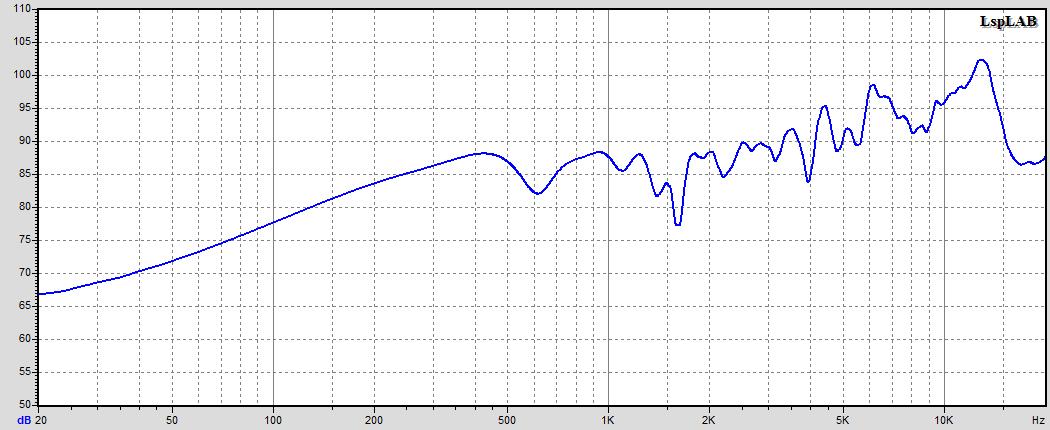

    Не вынесла душа поэта: я всё таки вырвал этот "рыбий глаз", потом воробьёвкой пропитал, потом примастырил импровизированную пулю из колпачка от помады
    ещё немного и можно будет твитерок какой-нить прикручивать(ленточку кил с 10-12 где-то

    На ачх 127го торчат как два гвоздя пики 5 и 7 кил. Они делают звук 127го невыносимым. Без этих пиков звучание этих динамиков совершенно комфортное, без натяжек. Валятся эти горбы катухой на один миллигенри. Динамик из так сказать ширика( дерьмового) превращается в козырный средник.
  4. #223
    24.11.2007
    Kiev
    177
    По умолчанию Re: Выбор ШП Fostex
    У 126 примерно таже песня, катуху я год назад где-то пробовал, даже 2мм провод сильно слышно

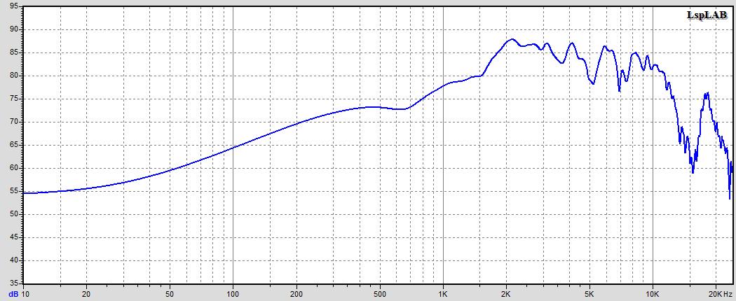

    Р.S. По вашему существенной разницы нет между до и после?
    Нет чтоб взбодрить мОлодца, мне ж ещё силы на второй нужны

    Результат вашей переделки- великолепен, без сомнения. Это случай(редкий), когда слова и дела совпадают до микрона. Свои обидные слова забираю с позором обратно.
    Я не могу заниматься хирургией, поэтому работаю с фильтрами и тоже получаю приличный результат.
    Хотя много раз слышал "фе" в сторону фильтров, от самых разных товарищей, но это всё- до первой прослушки с фильтром и напрямую. Одна деталь: с грамотным фильтром, выруленным на микрофоне, а не стянутым с интернета от неизвестного керосинщика.

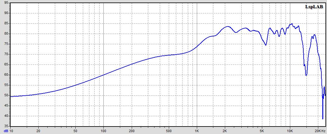

    Верные ваши слова. Помню , когда звонил в Воронеж, предлагая промерить акустику , клан Проака, мне ответили, что там всё очень точно собрано по Троэлсу и в настройке не нуждается. А на месте оказалось, что настройки там нет как нет, да к тому же ламповый усилитель своё привнёс. Несколько раз подстраивали, но результата вроде добились. Тогда и убедил в необходимости подгонки фильтров только под конкретные динамики.
    В Воронеже перемерили кучу антикварных динамиков советских, и оказалось, что почти все они- кривая и крикливая дрянь. Но были и исключения.
    Например, 6ГДР-1 от Эстонии приёмника.Поразительный чудесный звук и ровнейшая ачх.
    Оцените.
    Есть ачх 6ГД-2, снятая в ящике для измерений и в щитовой акустике. Есть на что полюбоваться.Звук- соответствует картинке.
