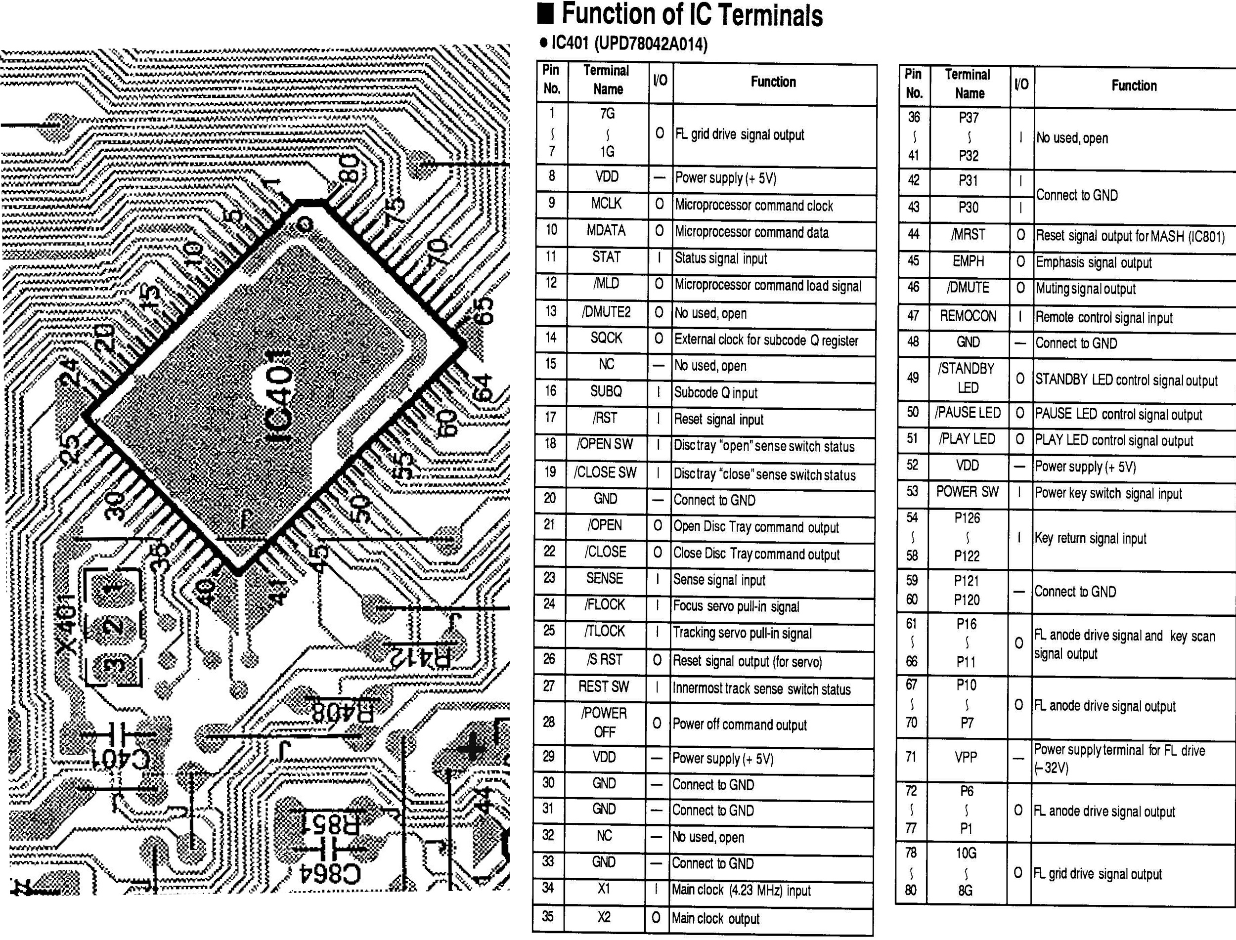

    Всех приветствую, имею 770А, хотелось бы узнать от знатоков для чего у меня перемычка между 38 и 43 ногами на МК, по даташиту 38 вроде не используется.........
    А так, как я понял, 42 оторвать и он переходит в режим мл. моделей, кварц лучше работает, но рассинхрон управления.
    Заранее спасибо. Дмитрий.

    PS Если чего не так выразился или вообще не то написал, сильно не пинайте, а лучше подскажите, неграмотному........
    нет там перемычки, смотрите внимательней.
    кварцу без разницы, а серва переходит в синхронный режим, что положительно сказывается на звуке. при этом правда "расползается" управление от кнопок.
    не нужно выкладывать картинки таких размеров, даже в паинте её можно ужать в 6 раз без потери качества

    Спасибо за ответ, а что тогда под перевернутой "J" снизу МК?
    Дошло это длинная перемычка............образования не хватает
    А не подскажете еще, сколько кнопок надо будет потом перепаивать? Неужели все?
