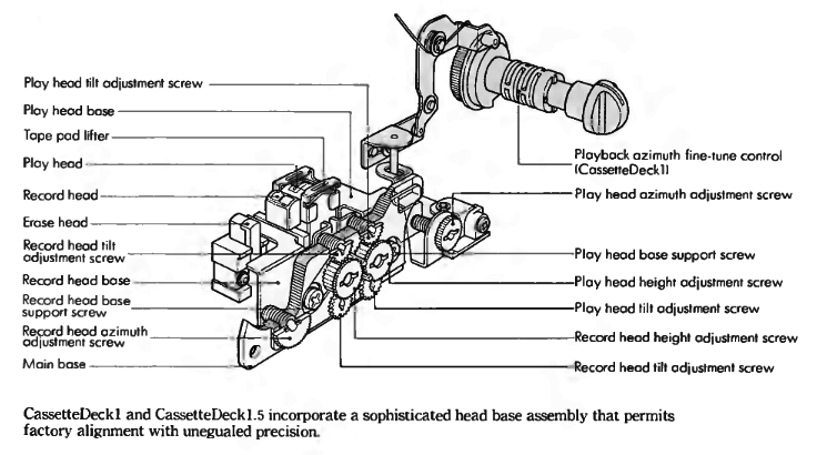

    Цитата Сообщение от Vidalgo Посмотреть сообщение
    Есть ручка подстройки азимута чтения
    Как эта феня устроена, интересно… Я конечно понимаю, что это некошерно и на уровне детского кручения отверткой "шоп верха цыкали лучче"… Но тем не менее интересно.
  18. #237
    Аватар для Alex Nikitin
    03.01.2005
    London UK
    4,388
    По умолчанию Re: Магнитофонная горячка
    Примерно так.
    Алексей

    3,315
    Alex Nikitin, обалдеть. Масса шлицов под отвертку -- и ручка тонкого подгона. Очаровательно. Ни разу ничего этого не видел и не знал.
    PS./Аттачмент твой какой-то нерабочий: после перекачки пишет, что размер его 63 байта всего. Наверно мой косяк./
    Там редукторы, шаг регулировки очень малый.
    Каждая из шести регулировок (для голов записи и воспр.) не зависит от других. Это так во всех наках.
    Ручной же азимут- просто добавка, для чужих кассет он может быть нужен.
