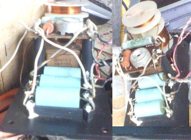

    Разрешите отвлечь вас от темы,
    если кто сталкивался,
    нужно опознать фильтр,
    спасибо,,,
    От Radiotehnika S-30.

    Спасибо за ответ ,,,,,,,,,,,,,,,,,, но фильтр 3-х полосный, или ето выход на светодиод?

    2-х полосный. Подстроечник регулирует уровень ВЧ. И на светодиод перегрузки выход есть.
