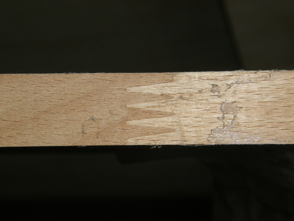

    массив - это "товарное название". Реально-это щиты, набранные из дощечек 2-3см*10-15см, клееных навстречу друг-другу "противостык" для компенсации возможных-деформируюше-искривляющих явлений...
    Фото заготовок сейчас выложу.

    вот. собственно так:Нажмите на изображение для увеличения.
ID:	119945 вид торцаНажмите на изображение для увеличения.

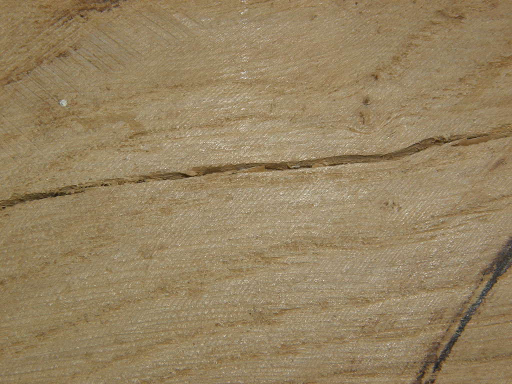

    а вот. что бывает с дубом массивомНажмите на изображение для увеличения.
ID:	119947 хотя Дуб красив...Нажмите на изображение для увеличения.
