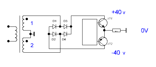

    Вот, нарисовал "римейк" по трудам Норфа. Перешёл на новую элементную базу, также установил самозапуск после перегрузки..
    Может что где упустил, посмотрите.. Какие будут мнения..?

    Цитата Сообщение от strannicmd Посмотреть сообщение
    Для того что бы иметь 200Вт на выходе(для одного УМ в 200Вт) нужно ИМХО 2 ПН по 200Вт... Вы считаете это рациональным..?!
    во первых Kortium уже ответил......
    во вторых-Усилитель берёт нагрузку то с одной полярности, то с другой........единственно,то , что надо иметь мощность с запасом который учитывает кпд усилителя.....
    В итоге выйдет не намного дороже,зато намного проще и лучше для звука......ведь вторая половина напряжения не каким образом не будет зависить от первой,и со стабилизацией будет то чего вы хотели......равномерная стабилизация обоих плеч!!!!

    To strannicmd
    Взглянул на плату с поста 65, заметил грабли, на которые уже наступал.
    Возбуд и выгорание полевиков гарантировано! А проблема в 12 ноге. Это НЕ земля, это вывод эмиттеров драйверов, на который замыкается управление полевиков и импульсы тока в моменты включения - выключения до 3а. Отрезай эту ногу от земли и тащи отдельно к истокам.
    Сейчас проделал это у себя - пошел возбуд, соединил с 10 - пропал.

    Я так не думаю. И вот почему: Возьмём к примеру УМ с потреблением в 10А (для удобства расчёта). Из схемы видно (как я думаю), что открытым может быть только один из двух транзисторов... Ток течёт в конкретное время следующим образом: Предположим что открыт в это время транзистор VT1. Тогда ток потечёт скажем через диод D3(в зависимости от фазы), переход коллектор змиттер VT1, R нагрузки, корпус... Это основной ток (если не учитывать ток заряда ёмкостей..). И грубо говоря мощность УМ будет определятся именно этим током, то есть 10А, которые в конкретный момент текут через конкретный транзистор и конкретный диод, а также через конкретную обмотку трансформатора (пиково), а не распределена на 2 по 5А...
    Более того, предположим что напряжение на выходной обмотке транса достигла максимума, 40В, и в это же время потребление УМ тоже на максимуме, то есть 10А. В этом случае можно предположить что ток на диоде и обмотке в это время будет даже выше 10А, ибо он будет состоять из тока УМ в 10А плюс ток дозаряда Ёмкостей после выпрямителя...
    Может наоборот, разединил с 10? Я думал об этом, но так как плата стоит прямо воле ключей, то и эфект этот должен быть не очень.. Хотя конечно лучше отдельно.. Исправил.

    По умолчанию Re: Auto. STR.400
    Цитата Сообщение от OverDrive! Посмотреть сообщение
    Нет.....допустим полное питание,скажем 90В*1А, итого 90Вт.те. получаеться +45В и -45В каждый источник должен выдать тот самый один ампер,но напряжение в два раза ниже,а значит и мощность соответствующая.....
    Так в УМ не бывает.. У вас потребление либо по +45В и 1А, либо -45В и 1А, по любому 45Вт.. А не 90Вт...
