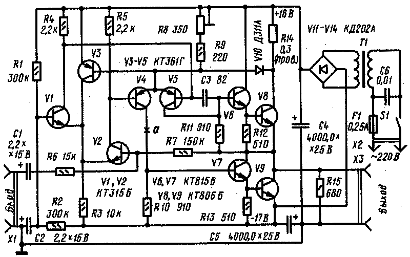

    Цитата Сообщение от Alex Nikitin
    Акулиничев... опубликовал вариант этой схемы в Радио
    Эта схема?
Название:	Схема Акулиничева-Фликинжера.PNG
  10. #229
    Аватар для Alex Nikitin
    03.01.2005
    London UK
    4,388
    По умолчанию Re: Усилитель на N-канальных полевиках
    Эта схема?
    Она самая
    Алексей

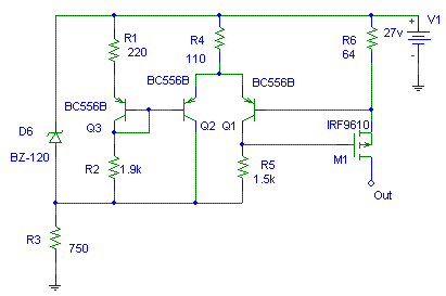

    Вот что получилось.
    Q3/Q2 - токовое зеркало, ток определяется номиналом R2.
    Ток через R1 получается достаточно стабильным, а значит и ток(и напряжение) через R4 тоже термокоменсированы.
    Температурный дрейф стабилитрона - минимален.
    Сумма токов через Q1,Q2,Q3 - постоянна, поэтому можно использовать даже 0,5W стабилитрон.
    Если для питания источника тока использовать вольтодобавку с выхода(для лучшего использования напряжения питания выходным каскадом), то R3 можно заменить источником тока.
    Последний раз редактировалось yan; 01.04.2005 в 22:48.

    Цитата Сообщение от yan
    Вот что получилось.
    Всё хорошо, желательно только зашунтировать стабилитрон конденсатором для уменьшения шума и обеспечить тепловой контакт между Q1 и Q2, чтобы не было дополнительного ухода от температуры, особенно потому, что полевик греется довольно сильно и может неравномерно нагревать эти транзисторы в зависимости от их расположения.
    Алексей
    Я думал, что надо обеспечить тепловой контакт между Q2 и Q3 для слежения за температурой окружающей среды, а Q1 должен следить за температурой выходного каскада.(Нумерация в #246 немного кривая получилась)
    Конденсаторы условно не показаны . Надо зашунтировать стабилитрон, и R4 (источник напряжения). Скорее всего 0,1 uF будет достаточно (и номенклатура деталей не будет расширяться).
    Нет, то, что мы имеем - это по сути дифференциальный усилитель на Q1 и Q2, а R1 и Q3 - ИОН для ИТ. Если зашунтировать R4 могут быть проблемы со стабильностью. Поэтому мне кажется, что лучше зашунтировать конденсатором сам ИОН - с базы Q2 на + питания, и использовать Q3 как датчик температуры выходных транзисторов.
    Алексей
