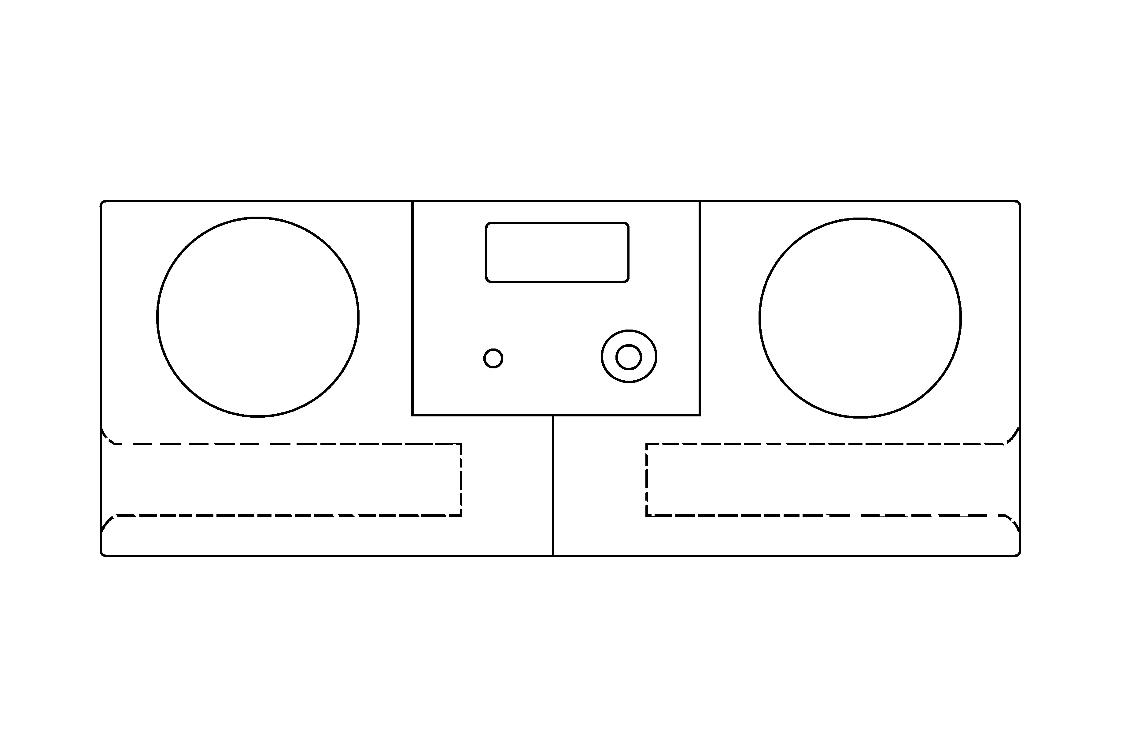

    А можно расположить трубы ФИ с торцов портатива, вот так:Нажмите на изображение для увеличения.
  18. #237
    16.05.2013
    Где пленили Паулюса.
    1,621
    По умолчанию Re: Точная настройка ФИ
    Можно.
