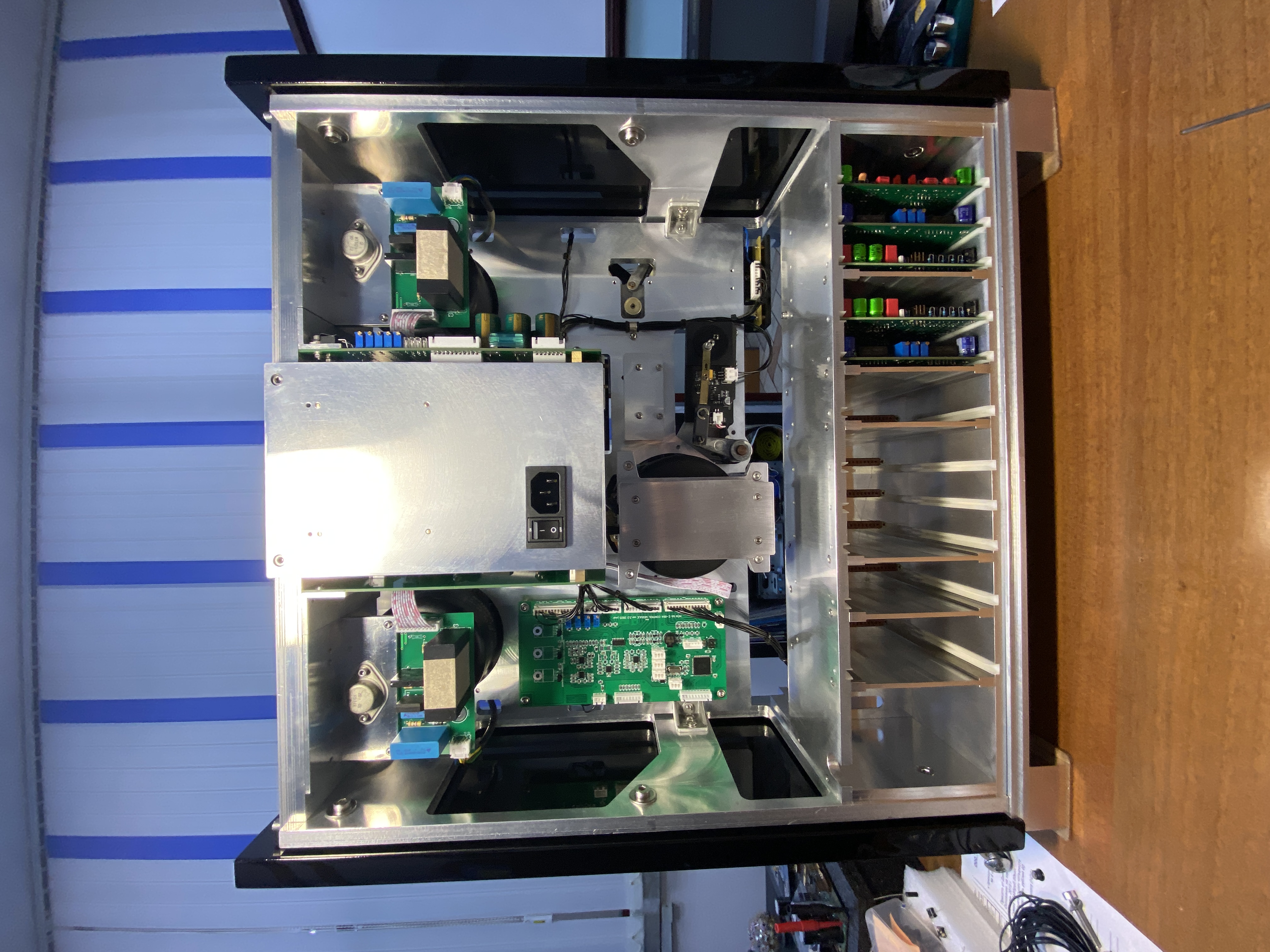

    Старый знакомый Аватар для ValeryDVD
    14.02.2020
    Набережные Челны
    890
    Олимп 003
    БУ

    Последний раз редактировалось ValeryDVD; 14.07.2025 в 16:16.

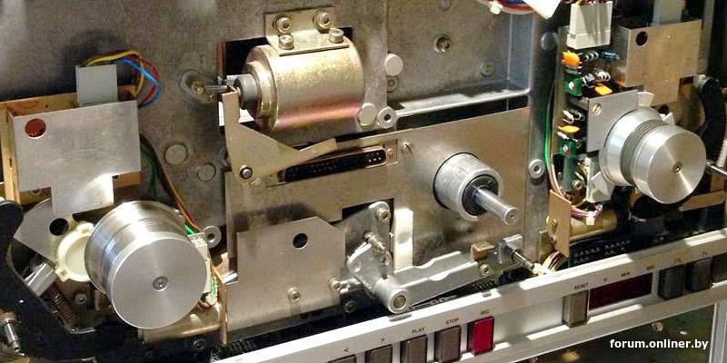

    ЛИВ в какой то версии делал регулировку тока удержания ЭМ прижима, яркости светодиодов.. потому на БУ были радиаторы - сейчас от этого отказались??
  4. #23903
    Аватар для Jenyok
    05.11.2007
    Moscow
    2,948
    На этой плате радиатор предусмотрен, но в магнитофоне вместо электромагнитов стоят сервоприводы.
    Поэтому радиатор и не нужен.

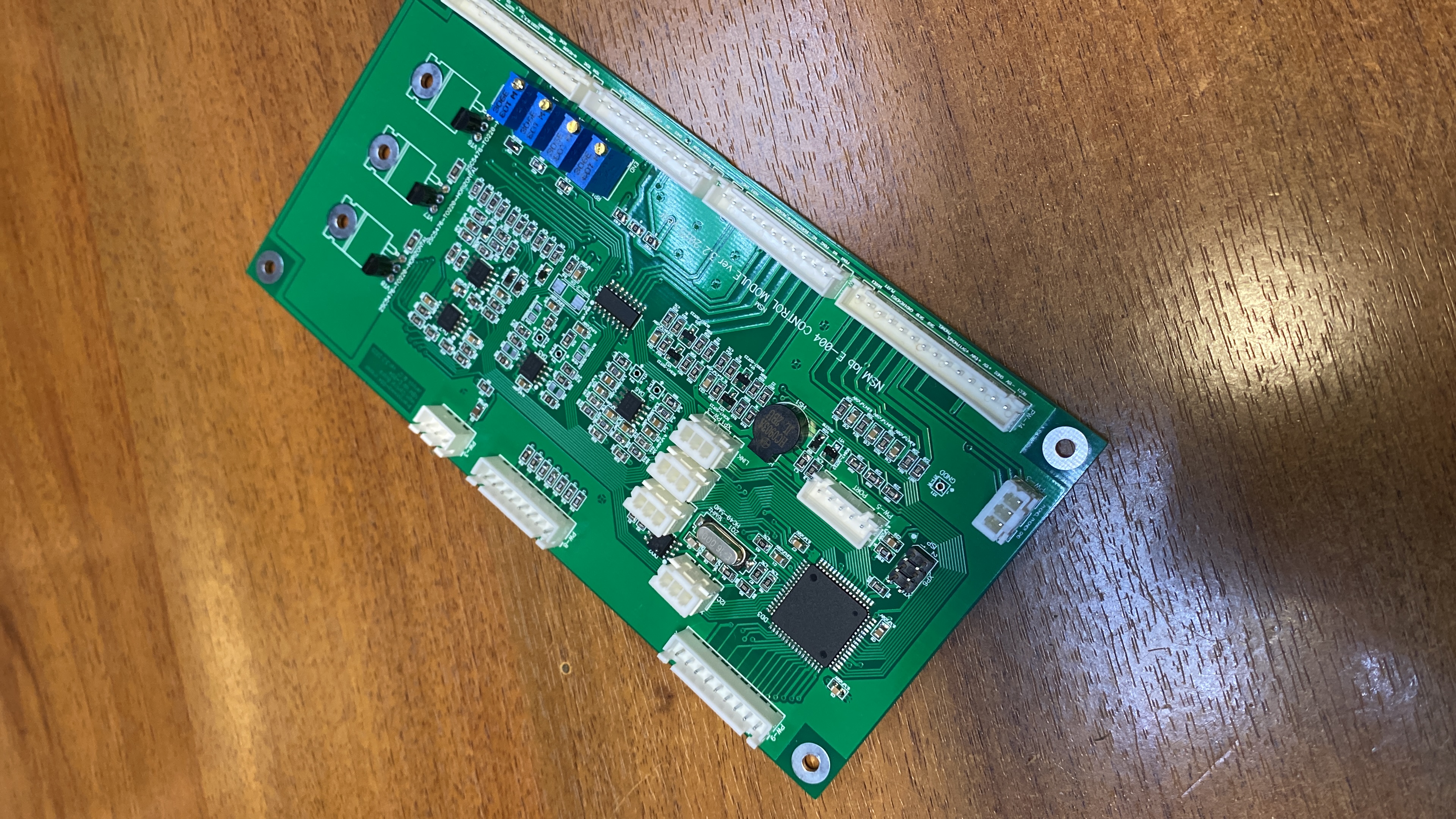

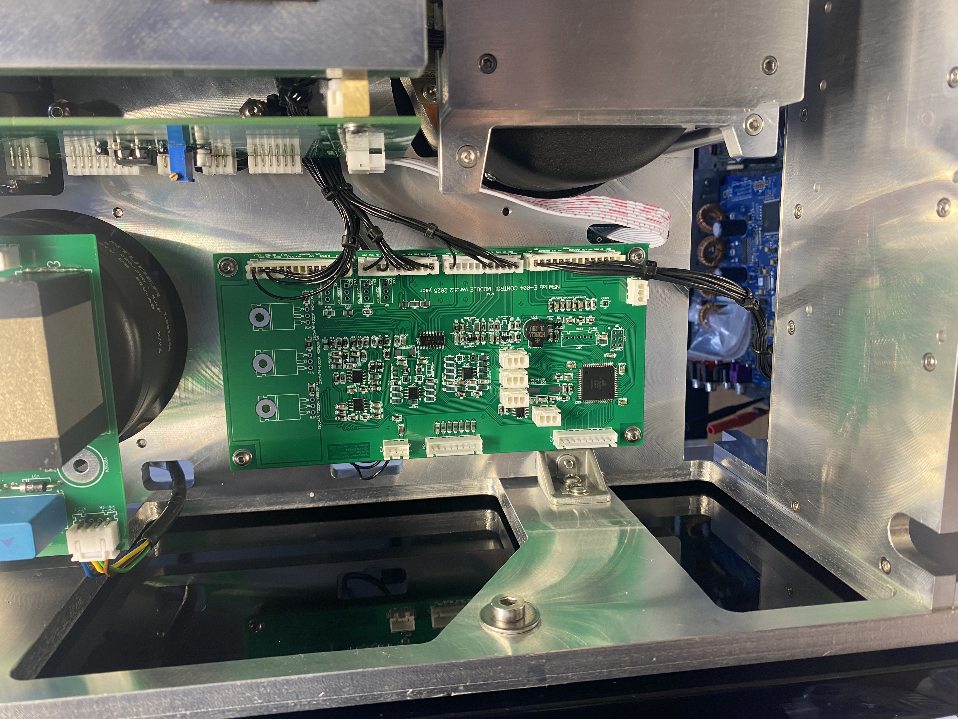

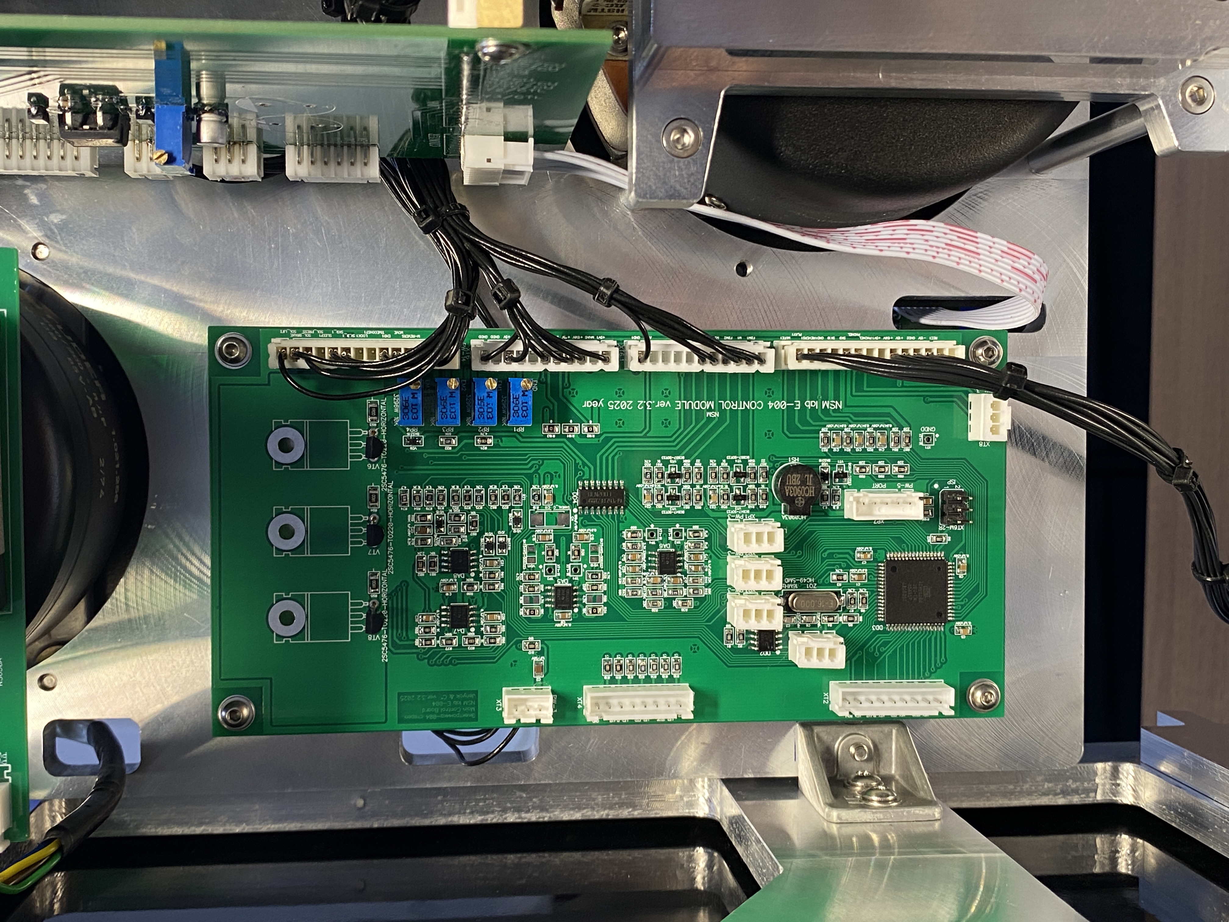

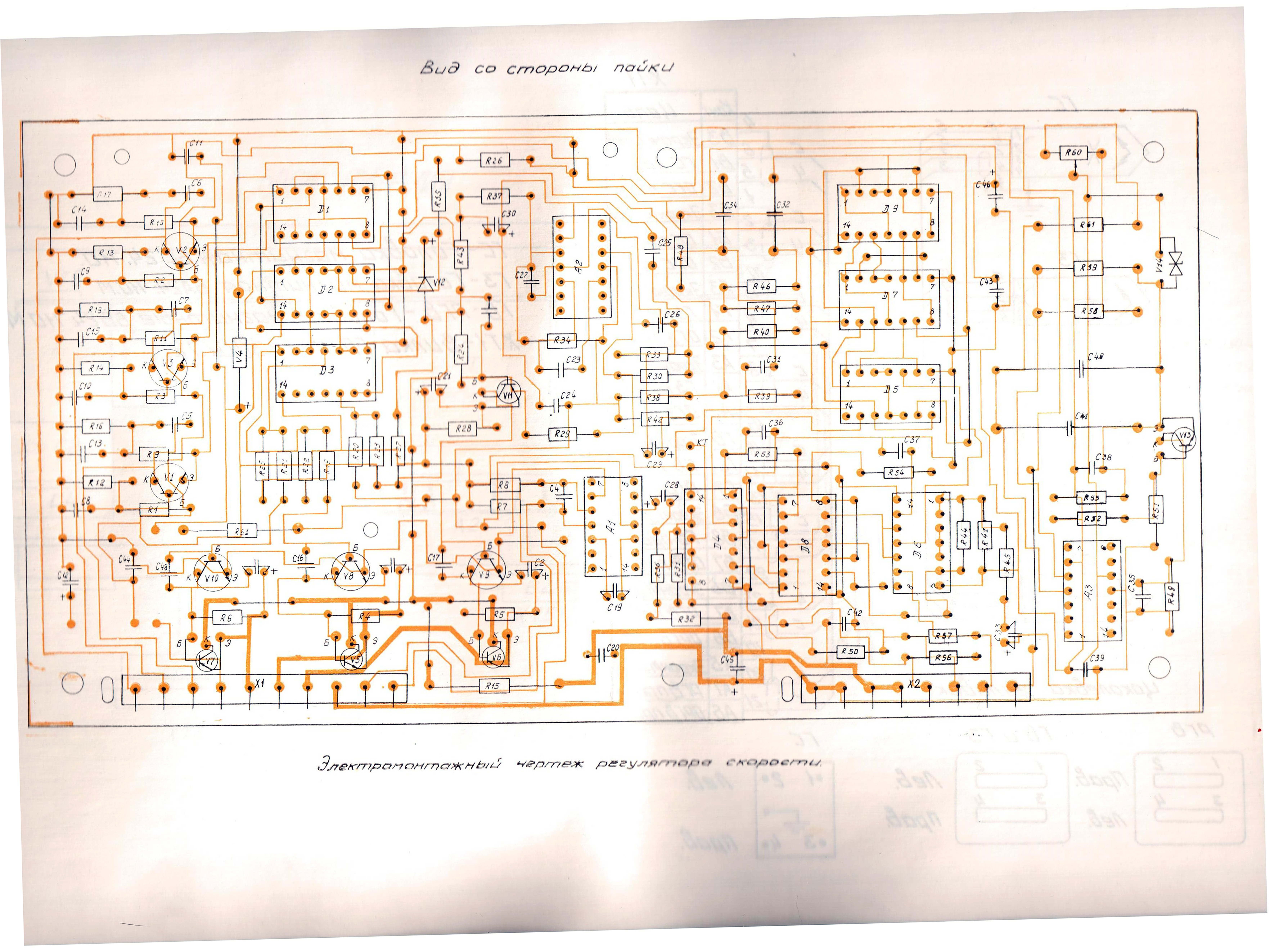

    Блок управления ведущего двигателя ДБ-95 магнитофона Электроника-004 на микроконтроллере от Леонида.
    Гербер файлы для Китая и Тайваня (России).
    PCAD 2006 SP2 .
    Размер платы 100 х 100 мм , минимальная ширина дорожки 0.40 мм , основные дорожки шириной 0.50 мм , 1.00 мм , минимальный зазор 0.25 мм , переходное отверстие D=1.0 x d=0.5 мм .
    Компоненты на плате SMD + DIP.
    Разъёмы советские оригинальные шаг 5.0 мм, а также разъёмы буржуйские с шагом 5.08 мм на выбор.
    Схему необходимо проверить !!!
    Прошивка и сервисная программа на сайте Леонида. См. ссылку ниже (через VPN).
    Замечание от Леонида, в схеме БУ двигателя применен микроконтроллер AtMega168 .
    http://leoniv.diod.club/projects/aud...4_capstan.html
    Последний раз редактировалось Jenyok; 15.07.2025 в 09:03.

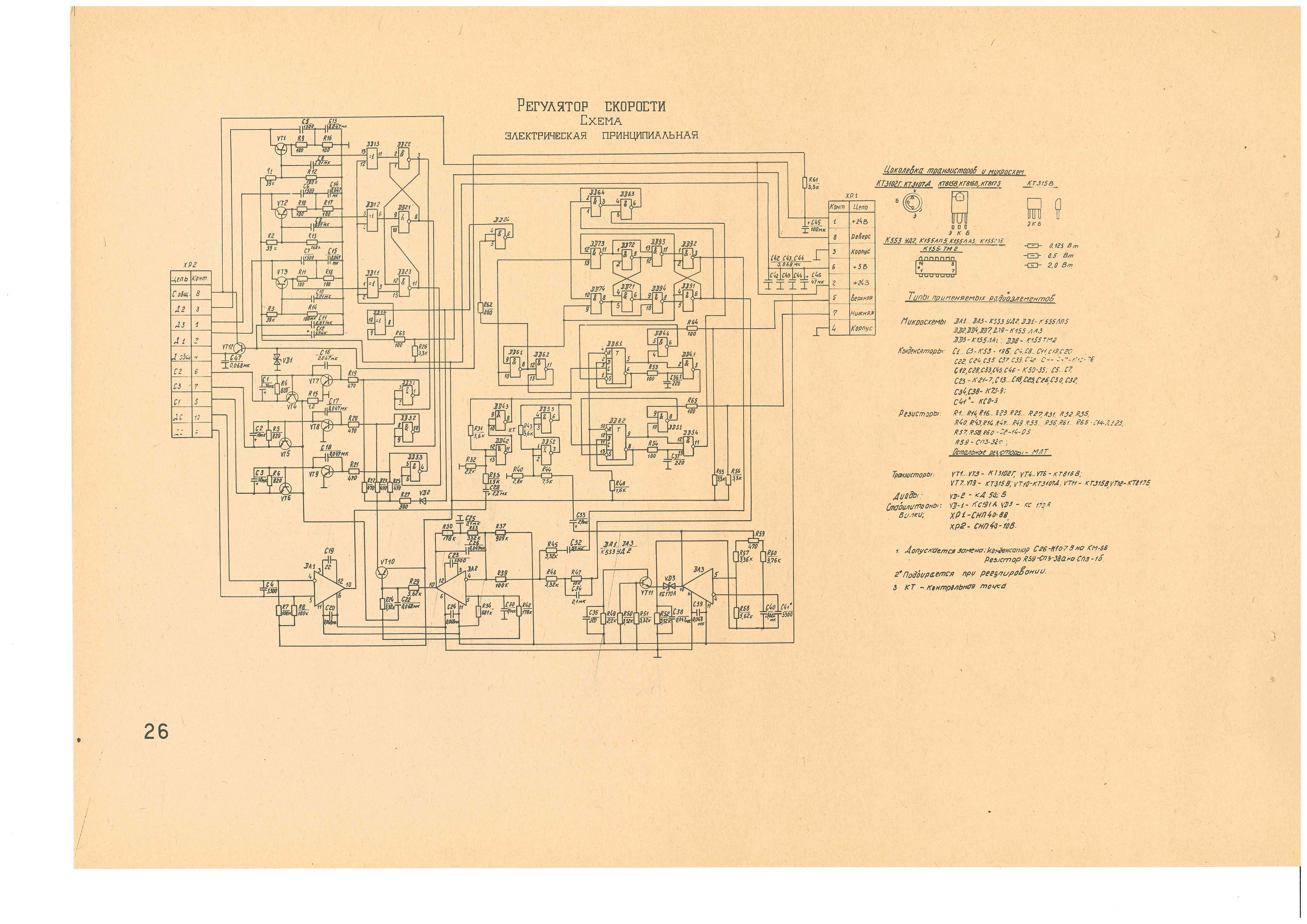

    Двигатель ДБ-95, оригинальная схема блока управления БУ двигателем.
    Два варианта схемы фильтра и усилителя ошибки БУ двигателя ДБ-95.
    См. картинки ниже.
    Вариант 1 схемы фильтра и усилителя ошибки блока БУ двигателя ДБ-95.
    Вариант 2 схемы фильтра и усилителя ошибки блока БУ двигателя ДБ-95.
    Для сравнения Вариант 1 и Вариант 2 схемы фильтра и усилителя ошибки блока БУ двигателя ДБ-95 собраны вместе.
    См. PDF файл.
    Последний раз редактировалось Jenyok; 15.07.2025 в 07:03.
  13. #23912
    14.02.2020
    Набережные Челны
    890
    Олимп 003
    Процесс

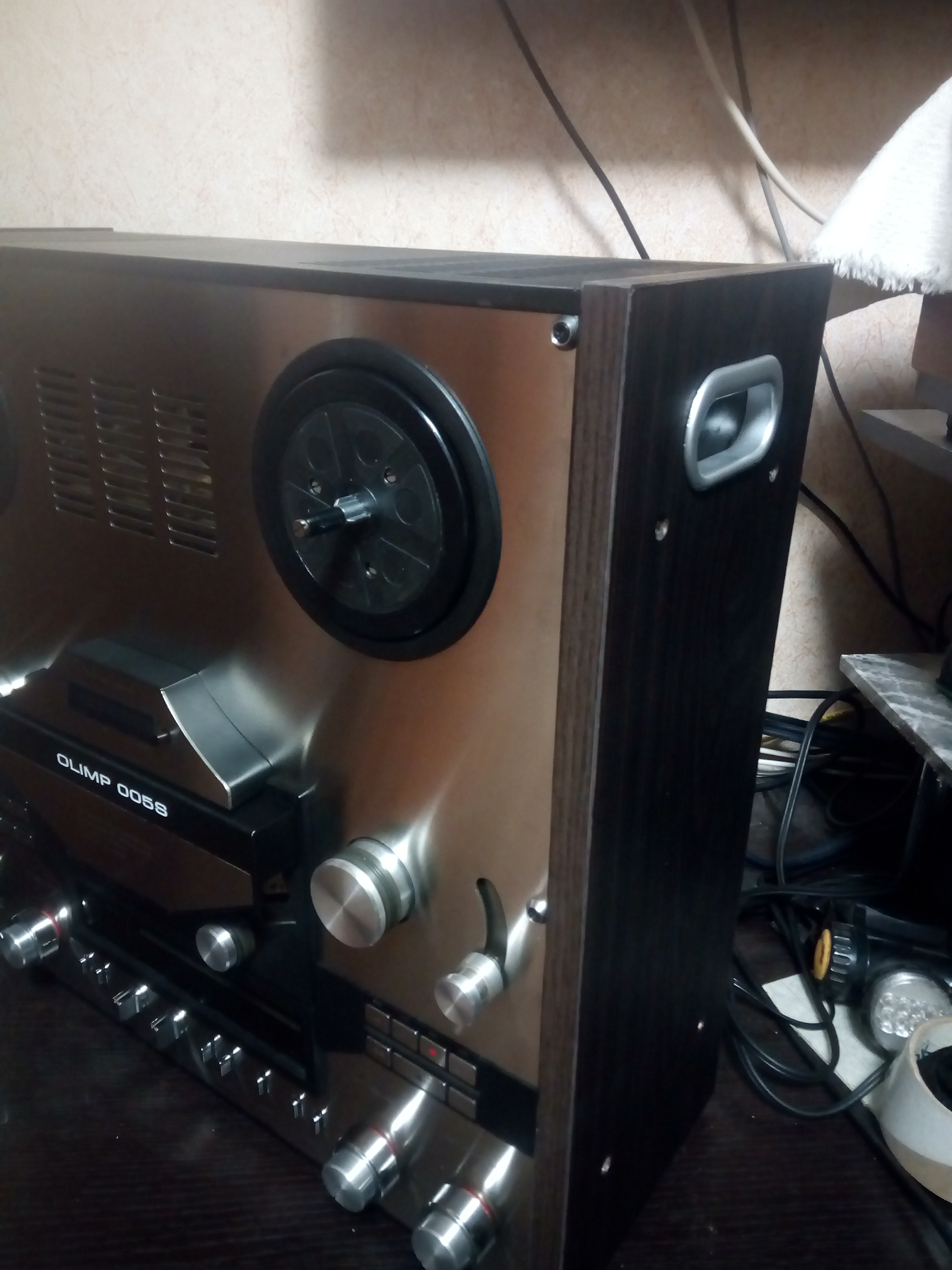

  14. #23913
    03.08.2005
    Киров
    6,210
    ValeryDVD, если сделать отверстия в боковинах - то появятся удобные ручки для переноски "на пузе")) - у кого то такие видел
  15. #23914
    14.02.2020
    Набережные Челны
    890
    С ручками займусь позже, хотел сделать что то похожее как штатная, но это позже!
    Нарисовал, но пока не до этого!
    Осталось забрать переднюю откидную панель, собрать.
  16. #23915
    Новичок Аватар для Olympus
    11.08.2024
    Ангарск, Ирк. обл.
    7
    ValeryDVDу кого то такие видел
    Санда МК-012
