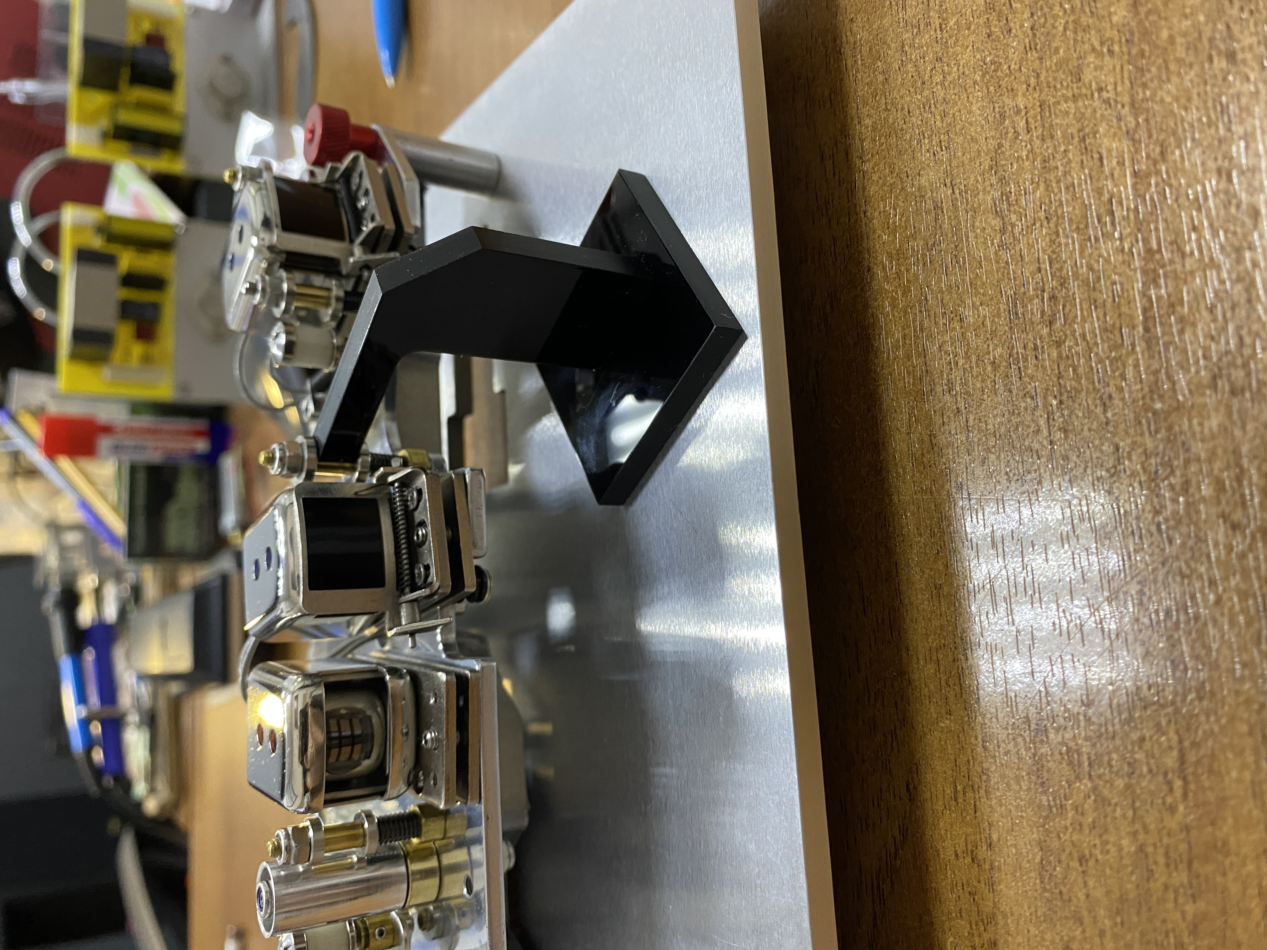

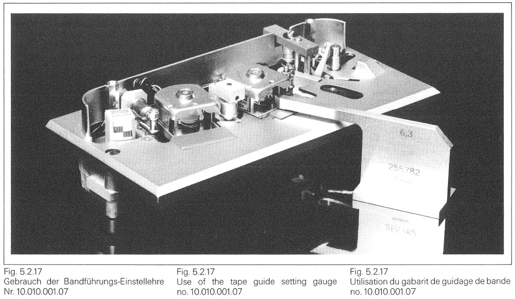

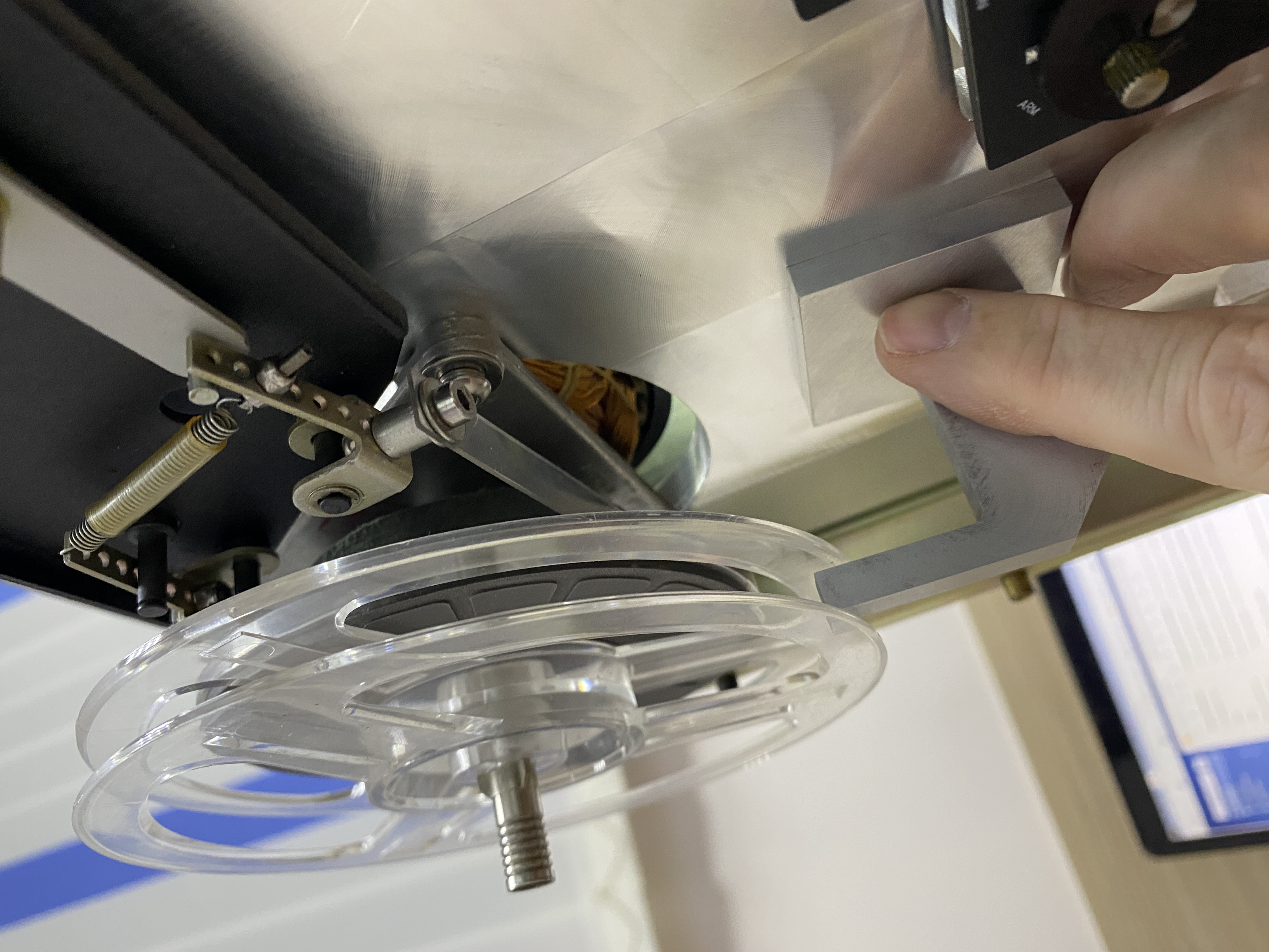

    а выставление линейности и ровности ленты, кивка и прочего для всех роликов и контактных узлов - предусмотрено?

    Точных поверхностей вполне достаточно, кмк.

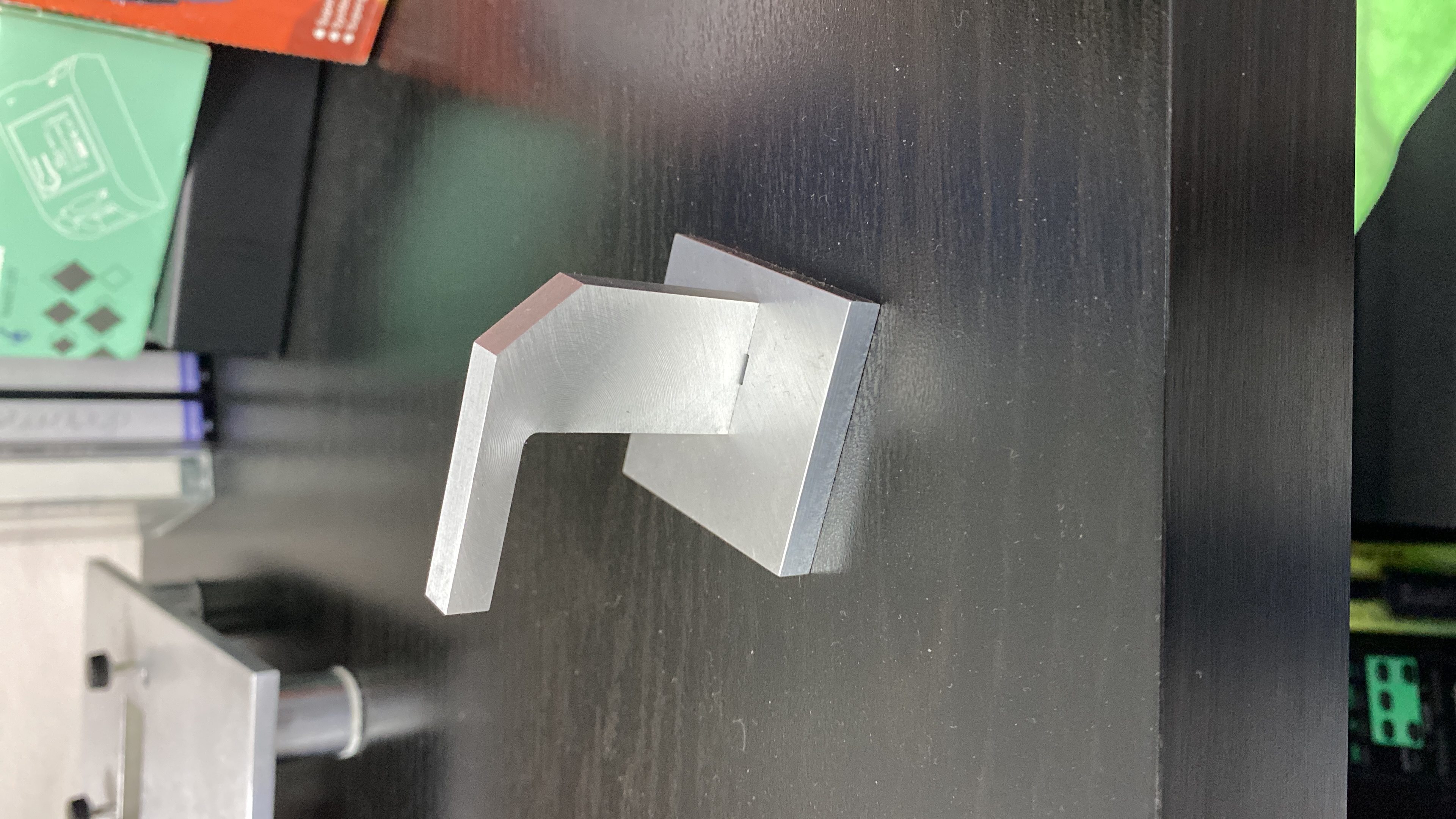

    Как то давненько я делал шаблон и Леонид Ридико делал такой!

    Можно и на компе, я на бумаге
    не очень понятен смысл шаблона.
    обычно ставят винт на пружинке с угла, для выравнивания поверхности по ленте, а не относительно основания корпуса. Но оно конечно не для сантиметровой толщины пластин.

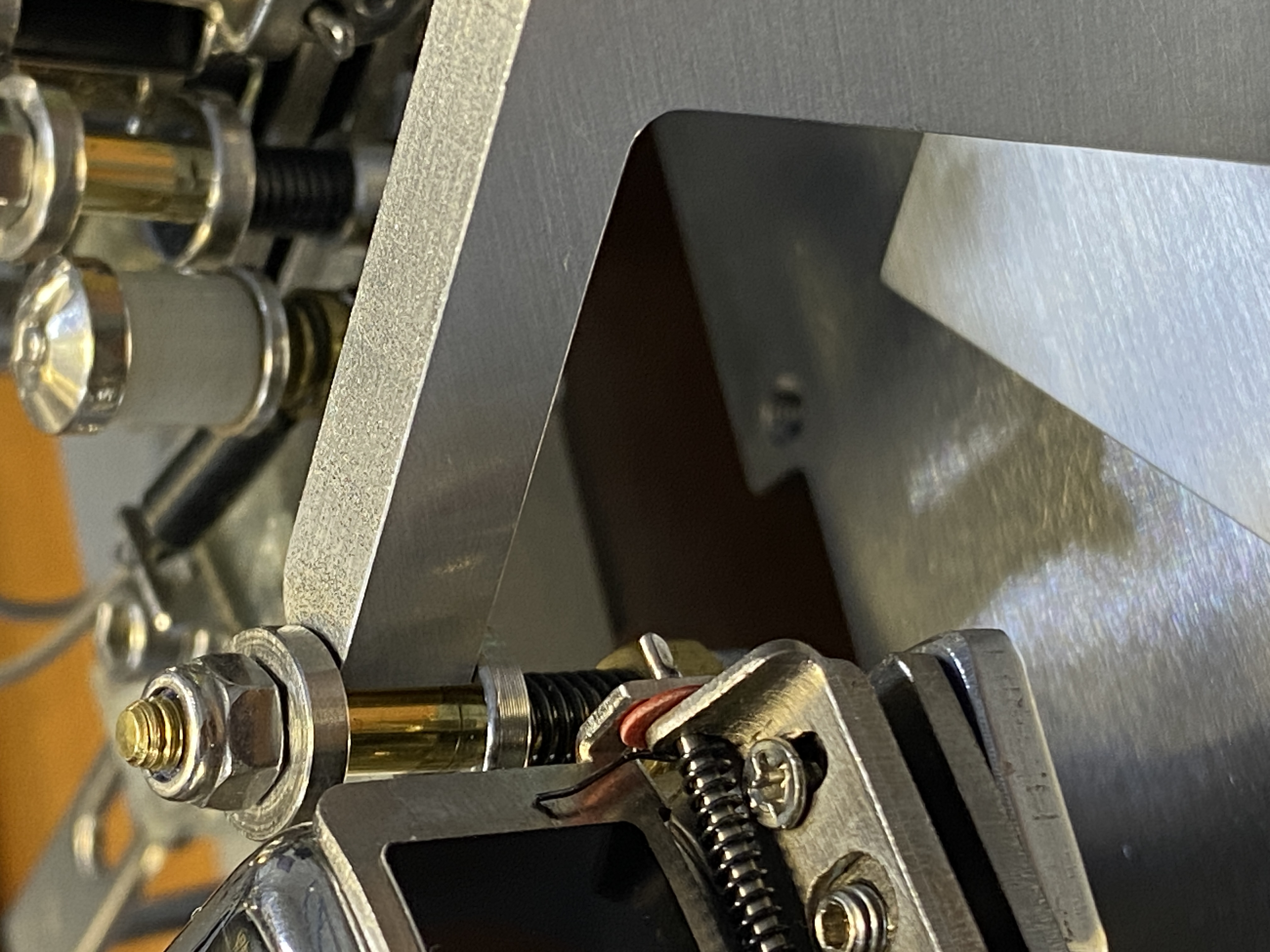

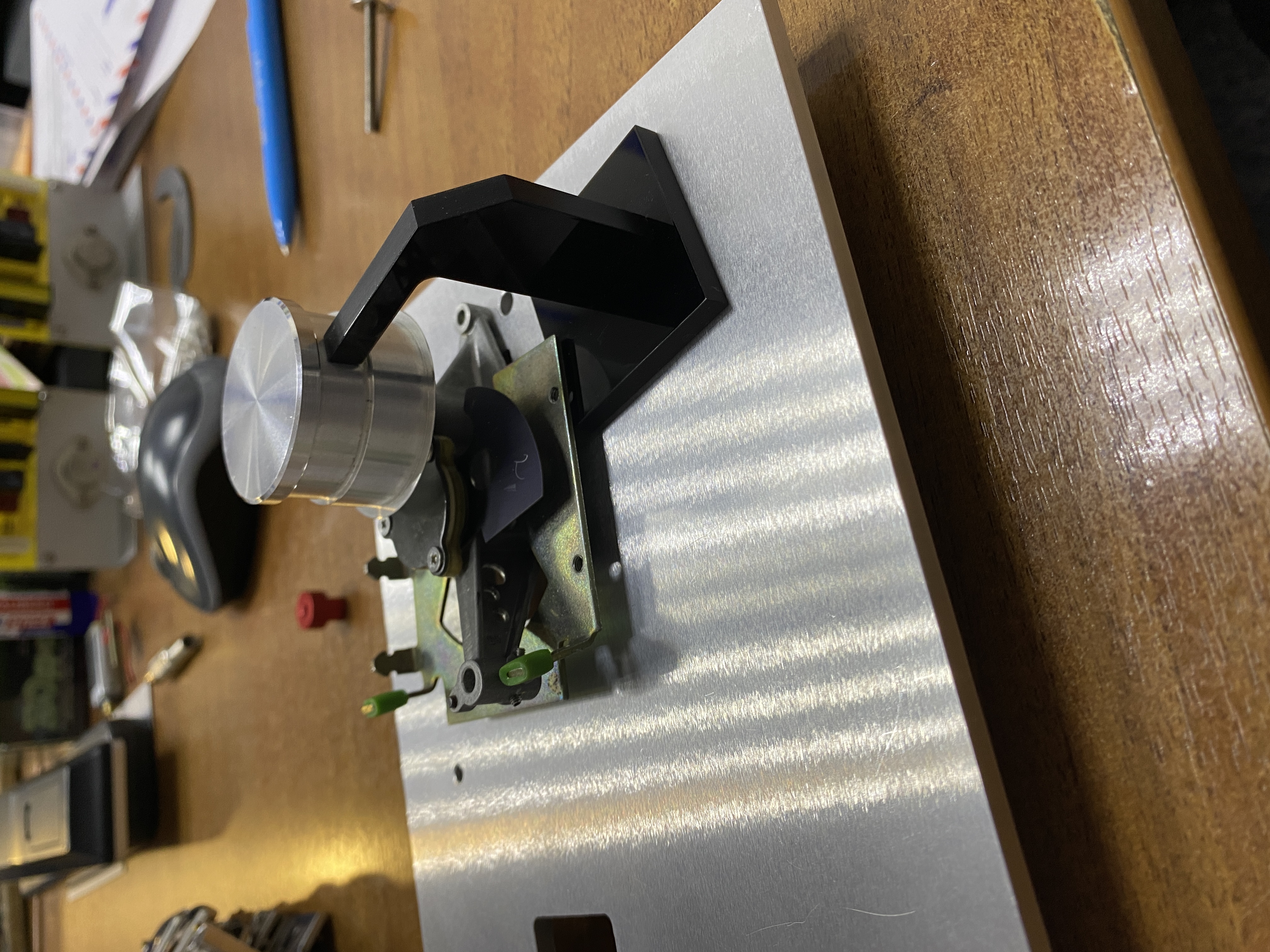

    Шаблон очень помогает в настройке тракта, от высоты направляющих стоек, высоты головок, натяжителей и установки подкатушечников

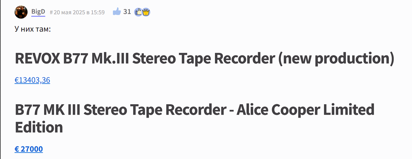

    проще купить studer b67
    Давно ценами интересовались?)) тот же "лом" только на порядок дороже....

    Можно руки не ломать)) https://stereo.ru/p/xjhlj-novyy-revo...nyutiny-glazki
