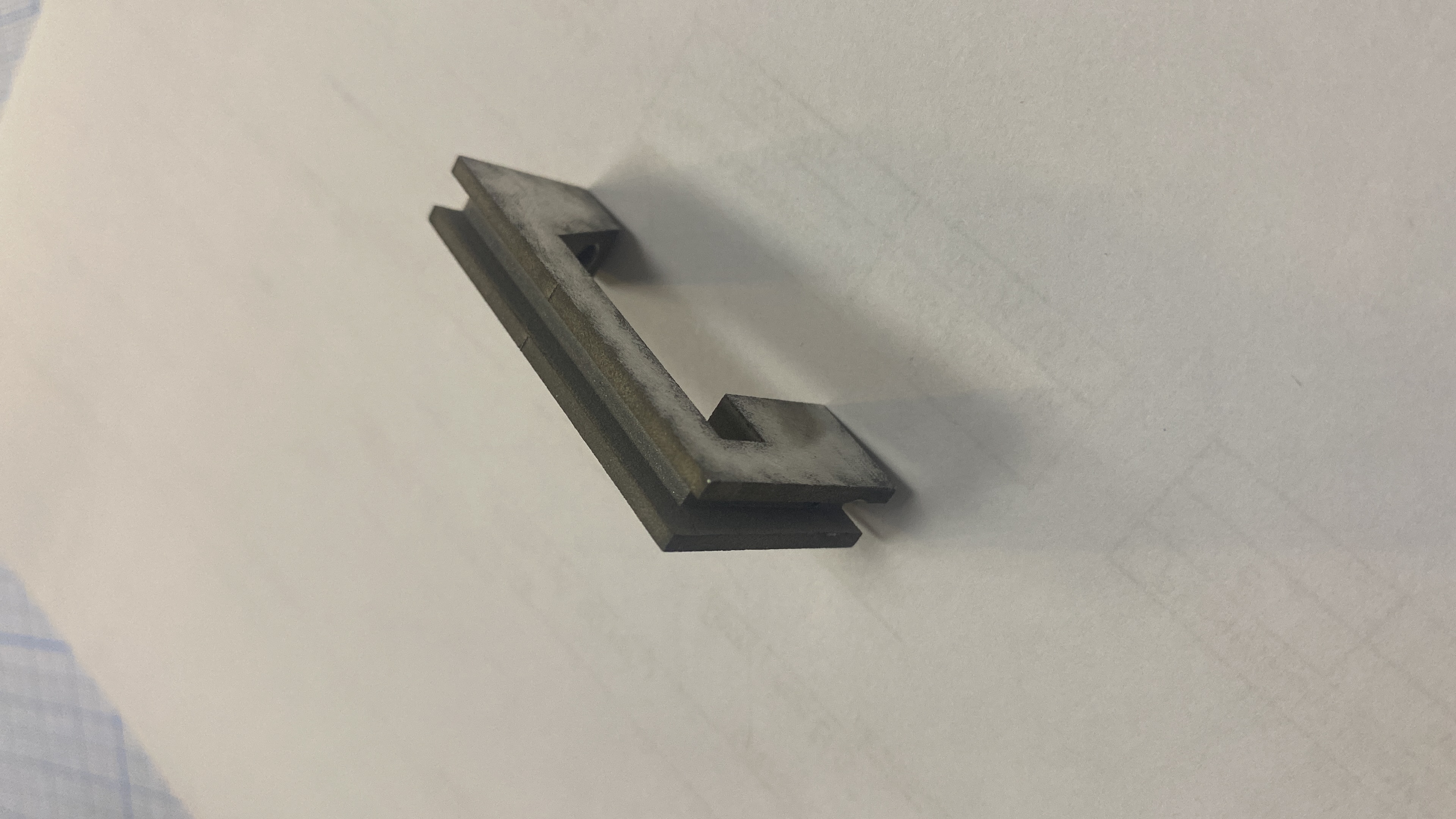

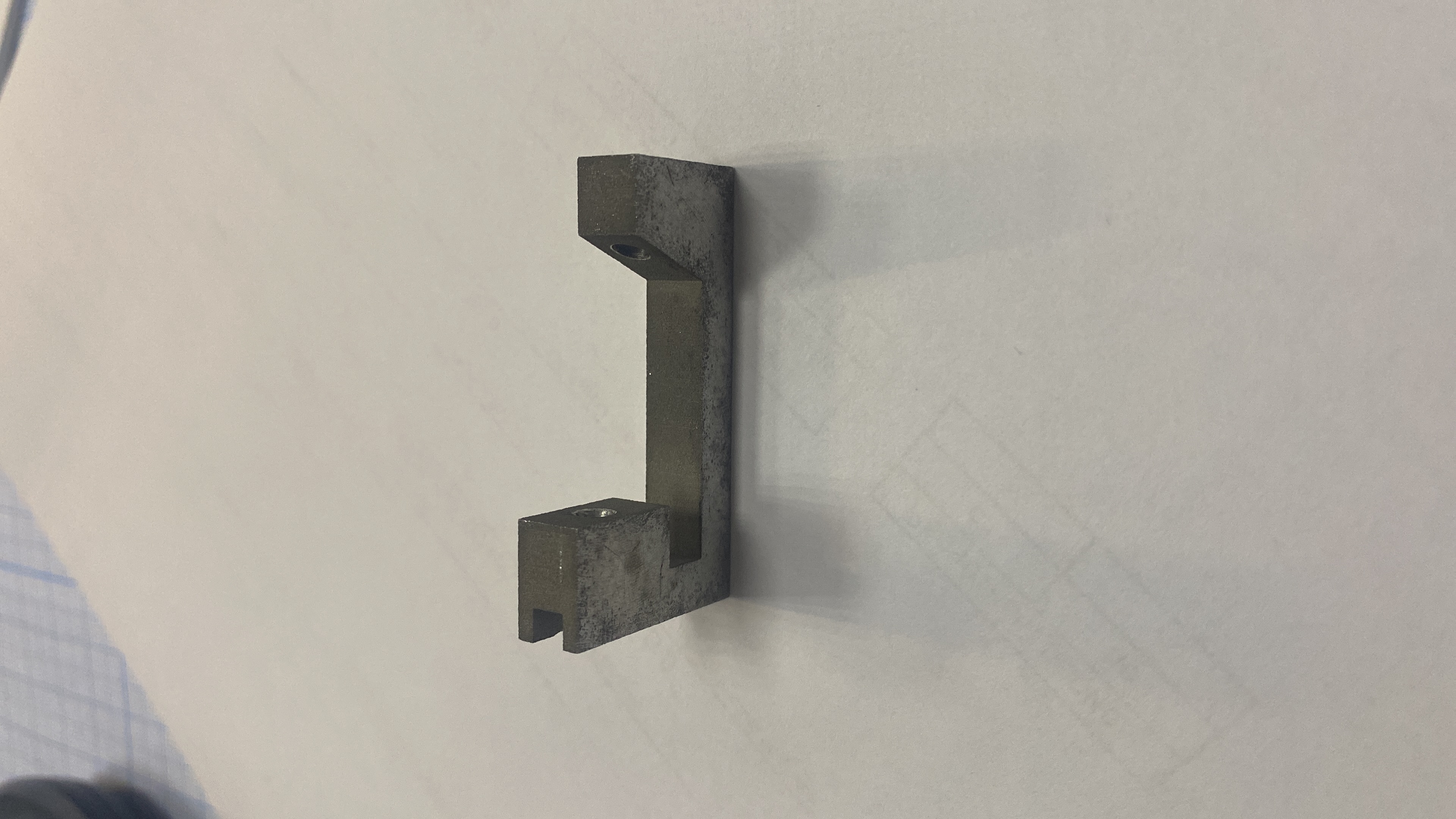

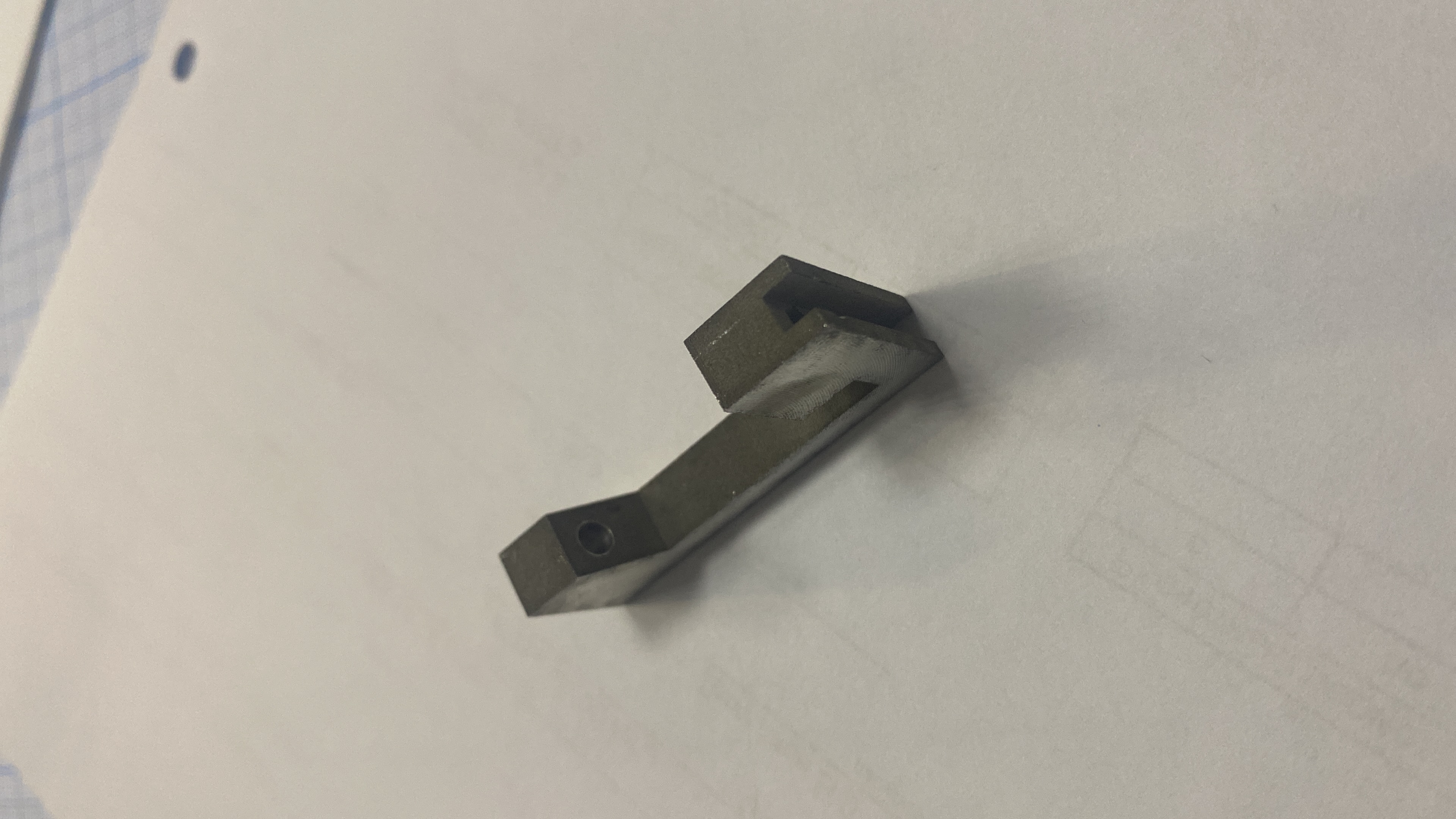

    [QUOTE=АлексейГрей;3311045]Я делаю иначе. Из оргстекла
    Я просто собрал по чертежам, которые сделал для изготовления из дюрали
    на эрозионном станке
    Это просто проверка размеров.
    Чертеж есть в dwg и cdr

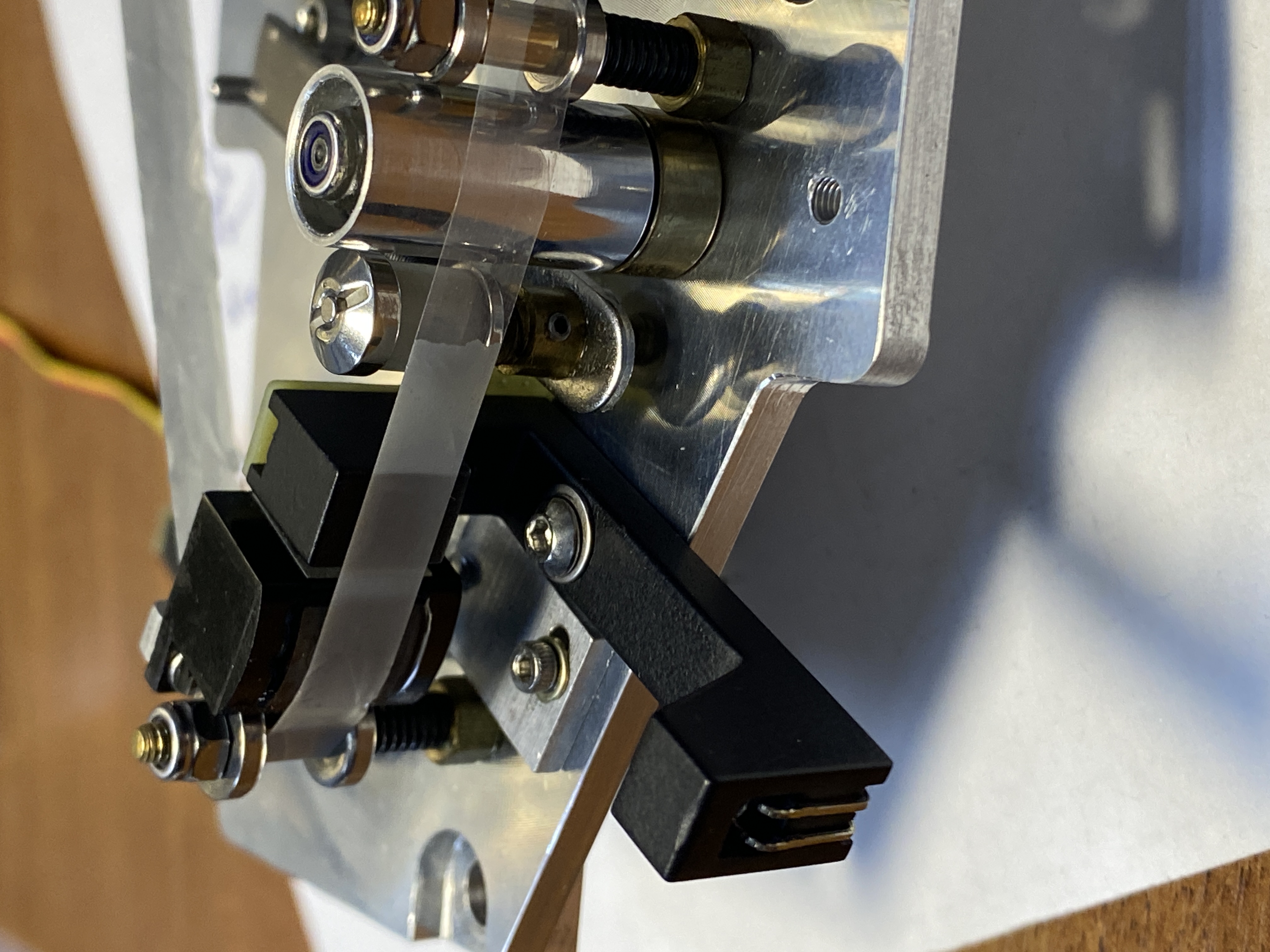

    Да блин! Что за датчик "ДО" объсните пож.
    Датчик окончания ленты

    Это все замечательно,особенно при записи-небольшой дефект ленты -пишем с начала

    cdr
    Валерий, зазипуй его пожалуйста. Сейчас не надо, но если вдруг потребуется - рисовать не придётся.
    деталь.zip

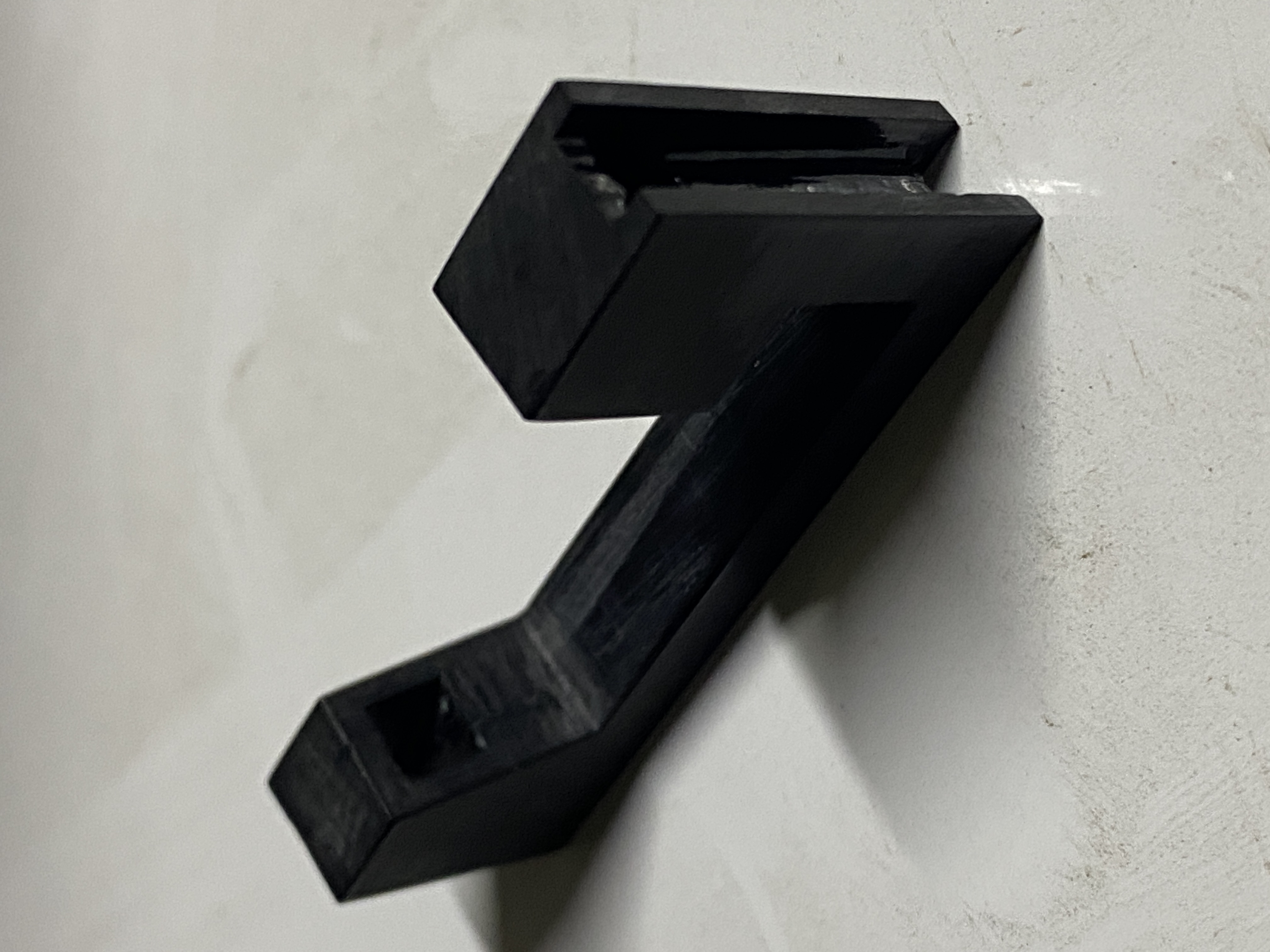

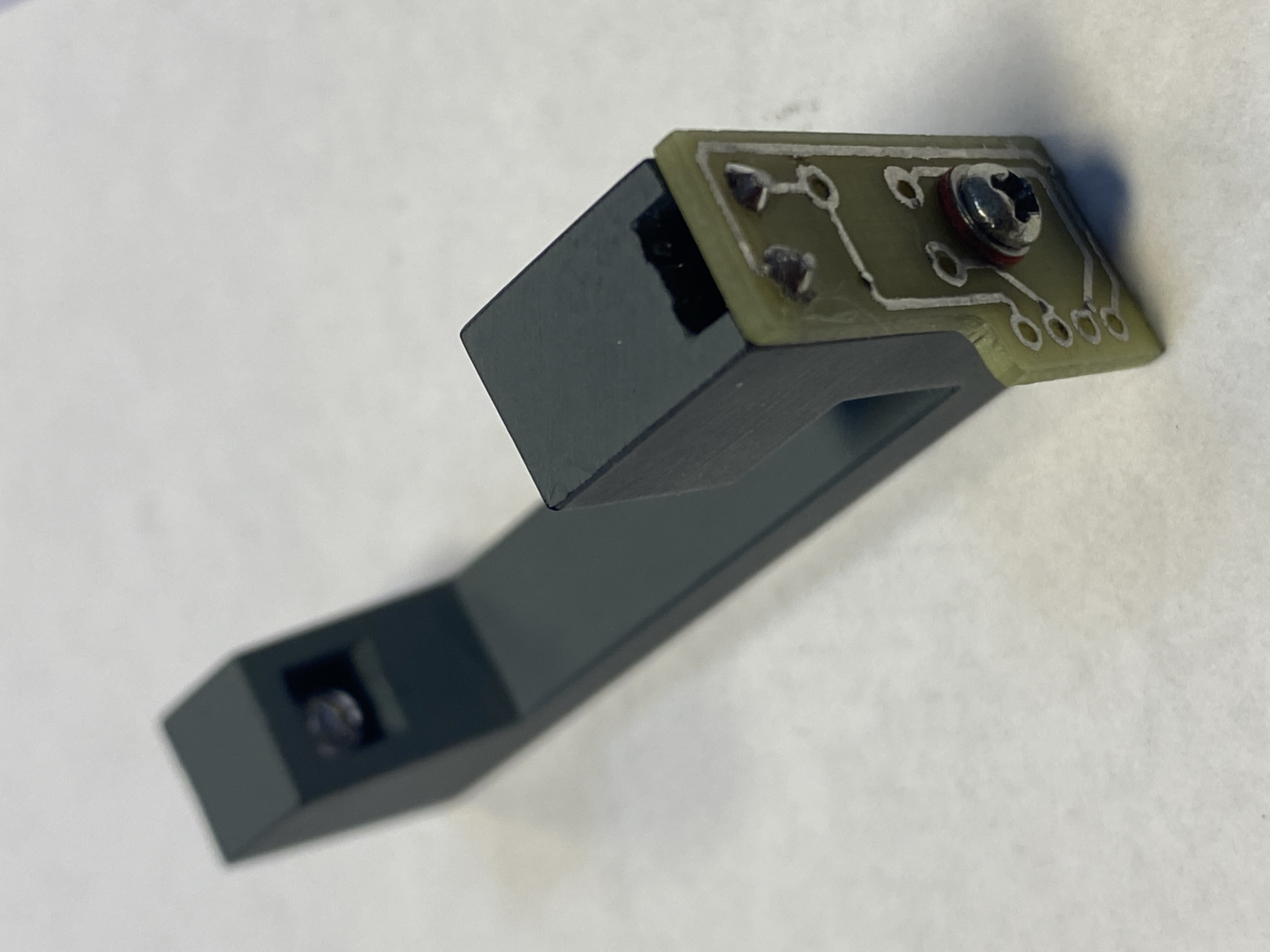

    Олимп 003
    Продолжаем изготавливать корпус датчика окончания ленты на
    Олимп 003
    Все детали вырезаны на лазере, склеены дихлорэтаном, грунтовка, монтаж свето и фотодиода(фототранзистора)
    покраска

  13. #23732
    19.09.2008
    Иркутск
    4,950
    Цитата Сообщение от ValeryDVD Посмотреть сообщение
    вырезаны на лазере
    Обычно режу во всех деталях отверстия для шкантов, чтоб при склейке всё совмещалось автоматом. Шканты для мелкого - это зубочистки, штоки от заклёпок, проволока. Можно оставить, можно выдернуть.
    Да, если это делать под лазерную резку, можно это сделать, но я это делал под проволоку.

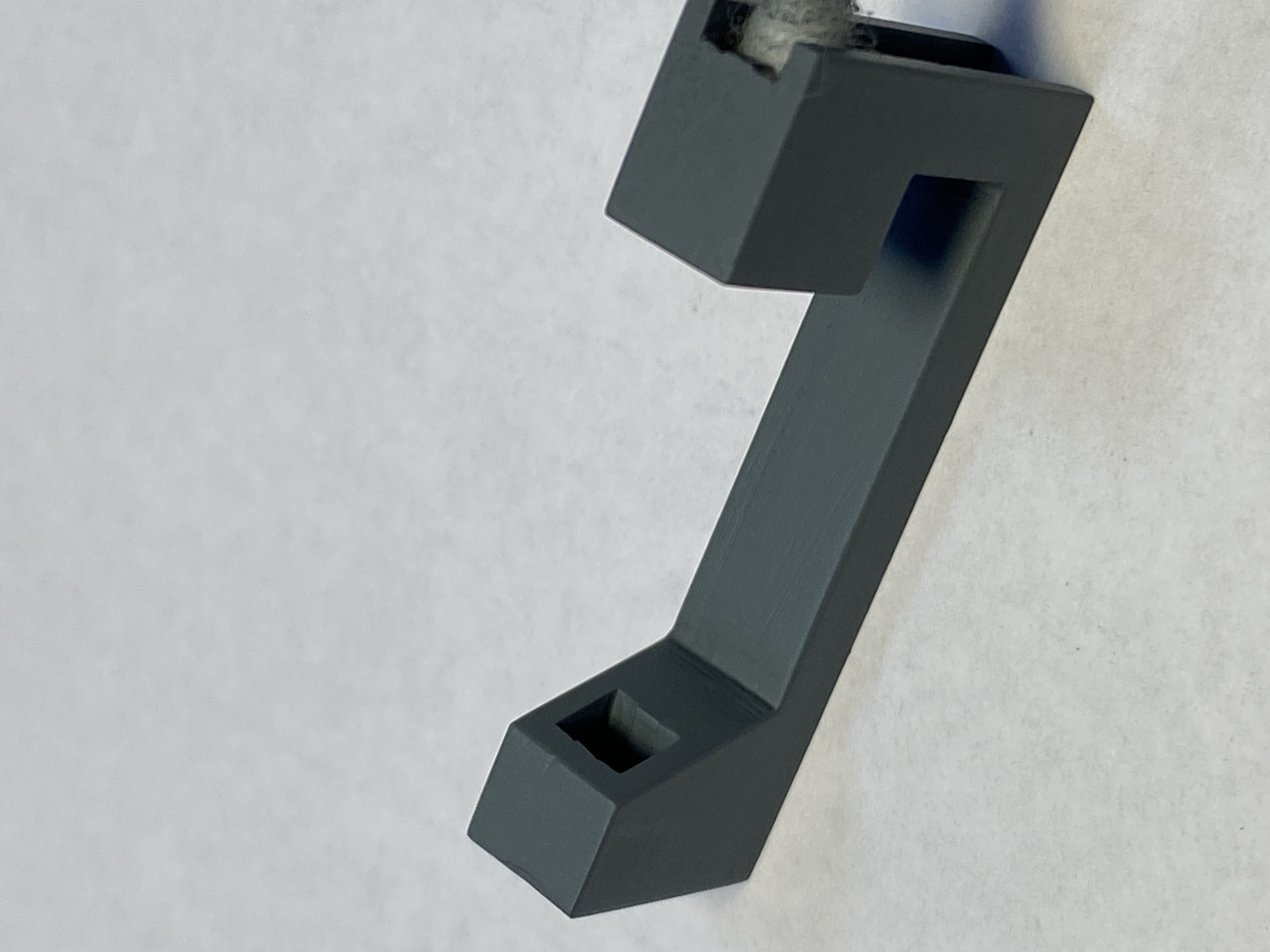

    Олимп 003
    Вот что получается с корпусом ДО
    Еще грунт, покраска и сборка.

  18. #23737
    Завсегдатай Аватар для pencak
    12.07.2018
    1,027
    А как крепится к БГ?
  19. #23738
    Старый знакомый Аватар для ValeryDVD
    14.02.2020
    Набережные Челны
    891
    Все тоже самое что и у штатного, винт м3
    Я пока не просверлил отверстие

    Олимп 003
    Корпус ДО практически готов, осталось проверить!

    Олимп 003
    Корпус ДО из дюрали
